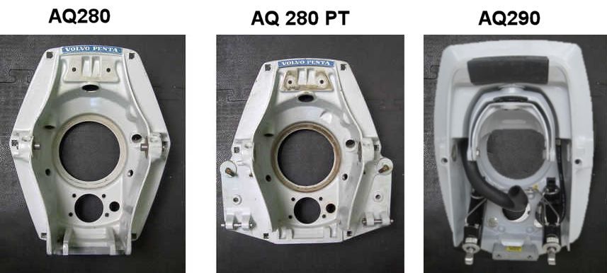

Jeg er takknemlig for råd og tips. >>>>>>>>>>Båten ligger ute, vi har ikke slipp, håper å få lånt en tilhenger å byttet drev, transomplata er ikke firkantet, mer som den er breiere på midten enn oppe/nede. Håpet noen kunne svare på hva slags drev windy leverte med disse båtene med aqad40b og om 280 og 290 drev passer "om hverandre" ?
Som Knurrbart skriver over, det er stor forskjell på transomfestene til AQ280 og AQ290, slik at der er lettest å se der.
Dersom drevet er duoprop med hydraulisk trim, så er det nesten sikkert AQ290, selv om AQ280 også ble levert med det samme.
