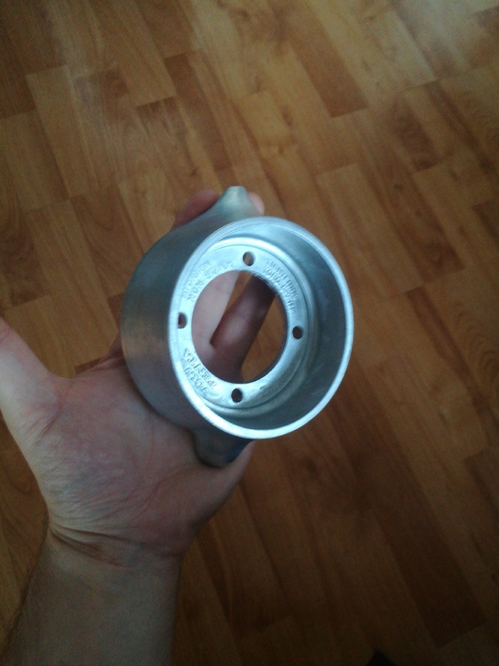

izzno Svart 18.Juli.2017 Emnestarter Link til dette innlegget Svart 18.Juli.2017 (redigert) Hm, er det noen med 110S montert på Maxim som har bestille deler fra MarinePartsEurope? Denne Zink anoden jeg fikk ser ikke ut som den som sitter på mitt drev! Da begynner jeg å tvile på simmerringene og... Jeg vil ikke la drevet stå åpent uten olje mens jeg venter på rett deler. Redigert 18.Juli.2017 av izzno (see edit history) Sitér dette innlegget Link to post
Vindøyet Svart 19.Juli.2017 Link til dette innlegget Svart 19.Juli.2017 Jeg synes dette ser ut som rett anode. Du må ta av propellen og beskyttelseskappen (nr 24 på bildet fra Ingar) innenfor. Da kommer du til skruene. Sitér dette innlegget Link to post
izzno Svart 19.Juli.2017 Emnestarter Link til dette innlegget Svart 19.Juli.2017 Jeg fikk hevet båten idag og det var riktig. Jeg hadde fått det for meg at drevet var mye større når jeg så det sist... ? Da er det bare å krysse fingrene, åpner drevet på fredag. Sitér dette innlegget Link to post

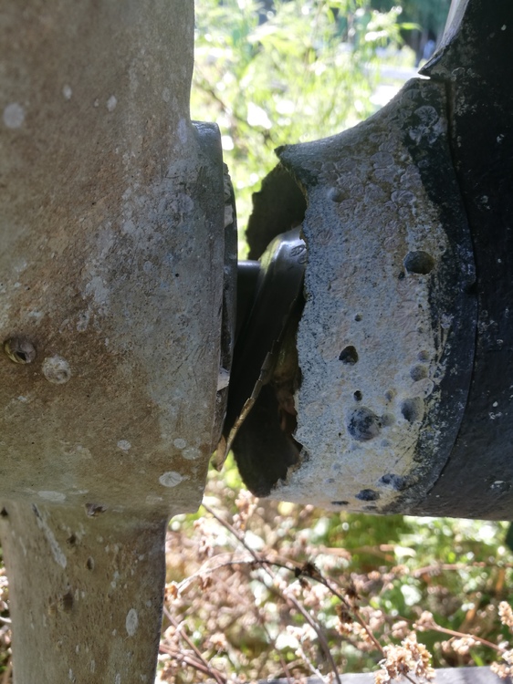

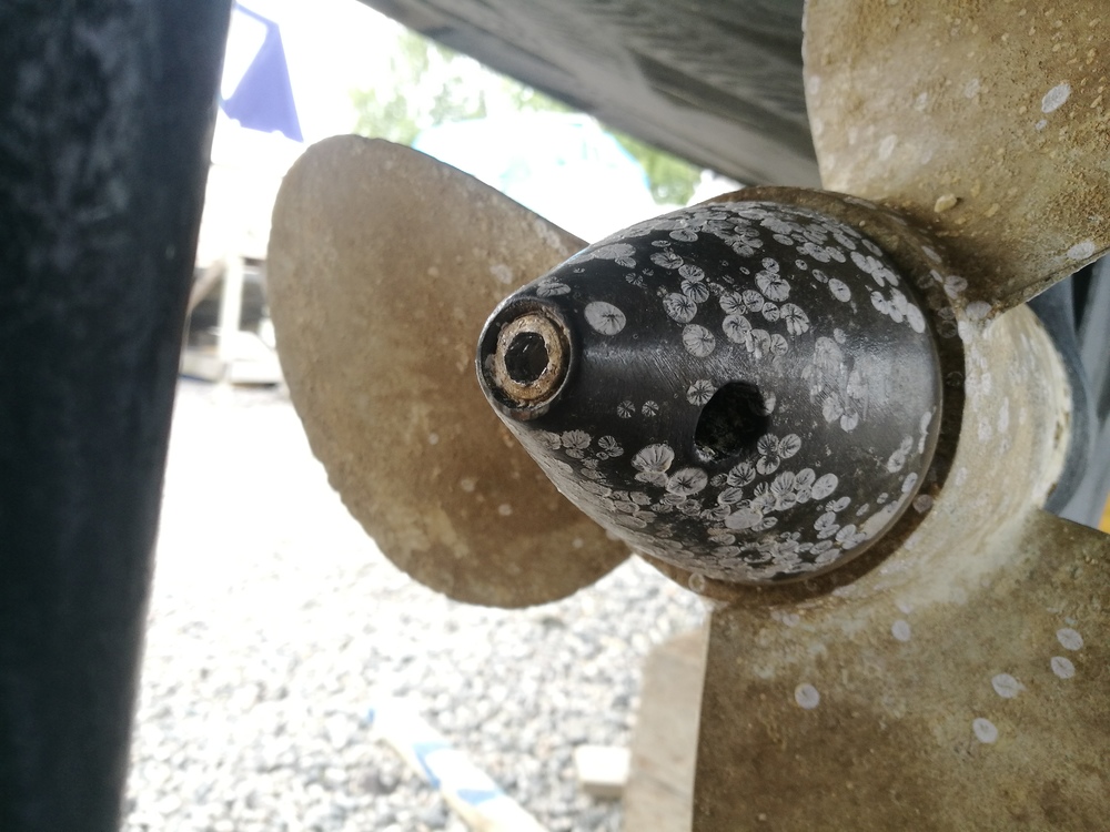

izzno Svart 21.Juli.2017 Emnestarter Link til dette innlegget Svart 21.Juli.2017 (redigert) Jeg fikk F*** ikke skilt drevet! Det var så vidt jeg fikk av propellen til å begynne med. Unbrako bolten til konetuppen dro jeg rund på den første halvtimen... Hadde det ikke hvert for at bolten hadde grodd fast i konen som har hull på sidene som jeg fikk kilt en bauta trekker i, hadde jeg ikke fått av propellen en gang. Boltene som fester ytterdrevet var greie å få av, men å skille drevet var klin umulig. Det er begrenset hvor mye jeg tør å banke på det! Forslag mottas med stor takk! Ellers så jeg når jeg skrudde ut tappebolten at pakningen der var fullstendig oppløst/borte. Jeg satser på at den er problemet da den var så og si intet eksisterende. Heldigvis bestilte jeg denne og... Oljen var forøvrig mørk grå, Jeg lot den stå på land 2 dager før jeg tappet den. Det kom ikke vann først så jeg er ikke sikker på hva som har skjedd... Propell: Propellen var veldig ru og hakkete rundt kantene. Den pusset jeg med stålbørste og tenkte lakkere for å få litt glattere overflate. Kantene får vente. Før jeg hevet båten gjorde den 7knop på 3500rpm Er det realistisk å få en marsfart på 10knop på denne balja, og kan jeg hente det på å rette litt på propell etc? Redigert 21.Juli.2017 av izzno (see edit history) Sitér dette innlegget Link to post
Ingar Svart 21.Juli.2017 Link til dette innlegget Svart 21.Juli.2017 Ut fra data i den testen som ligger i arkivet kan man ikke forvente mer enn 7-8 knop med bruk av korrekt propell og maks 3500rpm. Propellen benyttet i testen var altfor tung, ga maks 3800, mens det skulle vært 4500. Håper selgeren informerte deg om dette. Hva mener du med at du ikke får "skilt drevet!"? Demontere del nr. 3? Sitér dette innlegget Riviera 925 kjøpes. Aksling, fly, 2006- Link to post
izzno Svart 21.Juli.2017 Emnestarter Link til dette innlegget Svart 21.Juli.2017 Ingar skrev 5 minutes ago: Ut fra data i den testen som ligger i arkivet kan man ikke forvente mer enn 7-8 knop med bruk av korrekt propell og maks 3500rpm. Propellen benyttet i testen var altfor tung, ga maks 3800, mens det skulle vært 4500. Håper selgeren informerte deg om dette. Nå gir motor max 3800rpm, men den er 40 år gammel med en liten dyse-lekk så det kan være mange årsaker til det. Det kan også være at propellen er overdimensjonert som du sier. Jeg vet heller ikke om Propellen er orginal... Selger informerte om marsfart og anbefalt rpm, men nå annonserte han også båten som ferieklar. Antall Topics burde gi en klar indikator på at dette IKKE var tilfellet. Ingar skrev 5 minutes ago: Hva mener du med at du ikke får " skilt drevet!"? Demontere del nr. 3? Jepp! Sitér dette innlegget Link to post
Ingar Svart 21.Juli.2017 Link til dette innlegget Svart 21.Juli.2017 Slik jeg skjønner har du fått av anoden og de 2 boltene som holder del 3. Isåfall, ta tak i del 3 med stooor rørtang og vri den løs. Sitter antagelig i o-ringene (22). Angående fart så vil den dyselekkasjen neppe ha noen innvirkning av betydning på motorens ytelse. De må isåfall være at den er så stor at det blåser ut merkbart med luft ut med dertil tap av kompresjon. Antagelig er det heller en form for svetting over lang tid. Man må anta at motoren i testbåten var ny og derfor ydet full effekt. I og med at turtallet likevel bare ble 3800 (av 4500) tilsier at propellen var for "tung", drøyt 15%. Sannsynlig marsjfart blir da 10.0kn fratrukket 15%. Sitér dette innlegget Riviera 925 kjøpes. Aksling, fly, 2006- Link to post
izzno Svart 21.Juli.2017 Emnestarter Link til dette innlegget Svart 21.Juli.2017 Ingar skrev 33 minutes ago: Slik jeg skjønner har du fått av anoden og de 2 boltene som holder del 3. Isåfall, ta tak i del 3 med stooor rørtang og vri den løs. Sitter antagelig i o-ringene (22). Det var et godt tips! Jeg prøver med rørleggertang imorgen. Ingar skrev 34 minutes ago: Man må anta at motoren i testbåten var ny og derfor ydet full effekt. I og med at turtallet likevel bare ble 3800 (av 4500) tilsier at propellen var for "tung", drøyt 15%. Sannsynlig marsjfart blir da 10.0kn fratrukket 15%. Det stemmer det bra med hva jeg opplever. Sitér dette innlegget Link to post
