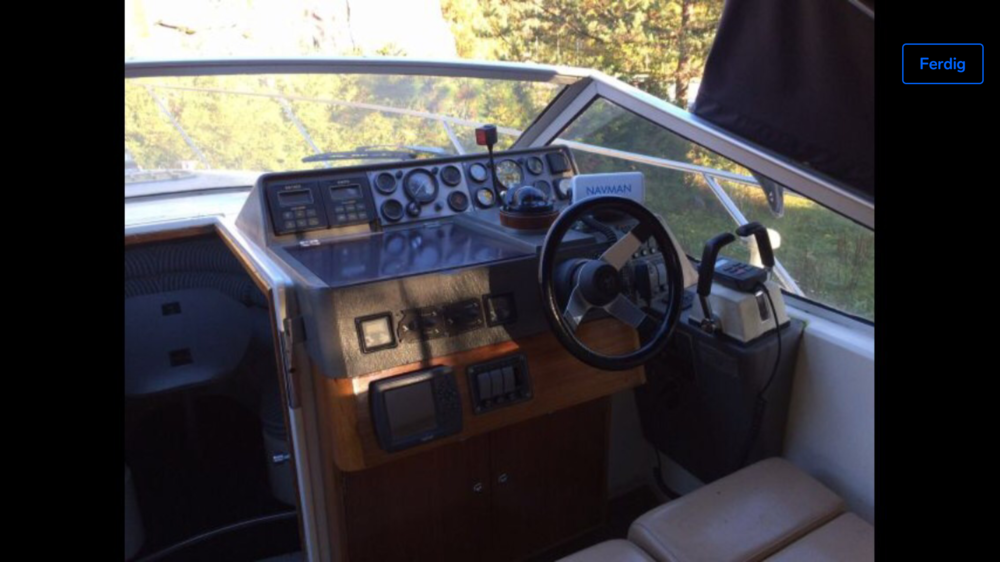

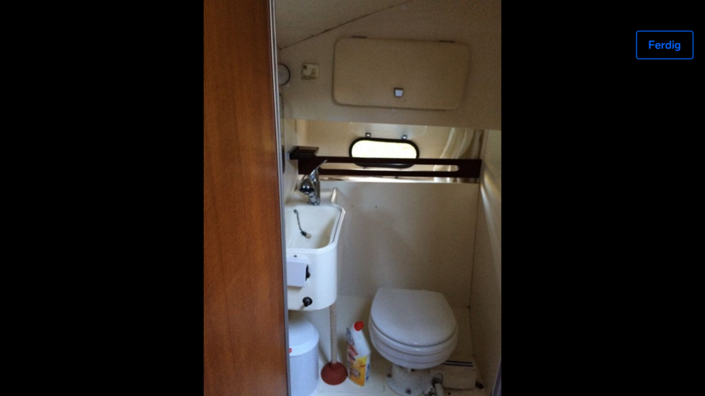

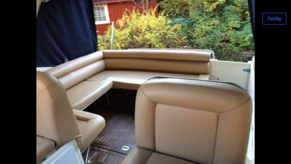

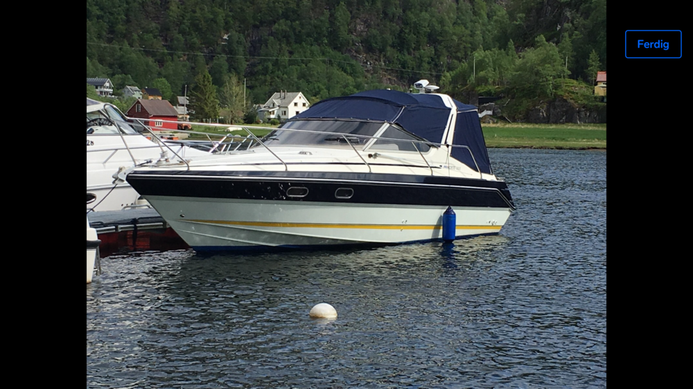

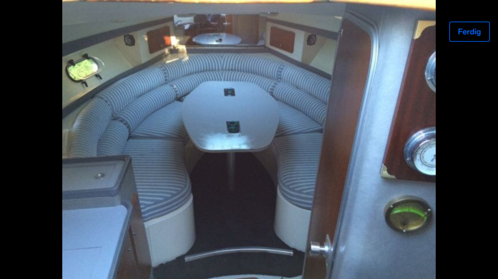

TimJ Svart 5.August.2017 Emnestarter Link til dette innlegget Svart 5.August.2017 Litt bilder av båten:-) Sitér dette innlegget Link to post

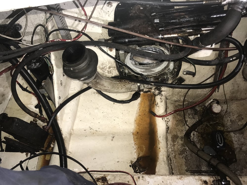

LEBA Svart 18.August.2017 Link til dette innlegget Svart 18.August.2017 10 hours ago, TimJ said: Ellers har jeg fått vasket båten innvendig i dag. Har igjen toalettrommet og stikkcabinen men det burde gå fort. skal prøve å få vasket selve skroget innvendig og på ett vis, da mye lukt sitter der vil jeg tro. Skal få røsket ut motorene til helgen håper jeg så jobben med å tømme maskinrommet kan starte. Ser at de som har hatt båten før har gjort det enkelt med lensepumper.... Når en ryker tar vi ikke ut den gamle og bytter den ut, Neida, vi monterer bare en ny??♂️??♂️??♂️ Har sikkert 100 lensepumper i bunn av båten???? Bilder kommer til helgen???? Ikke pent å le, men ser for meg det motorrommet!! Sitér dette innlegget Link to post
TimJ Svart 18.August.2017 Emnestarter Link til dette innlegget Svart 18.August.2017 Skal ta bilder av det etterpå, da kommer du til å le så du ramler i sjøen LEBA skrev for 5 timer siden: Ikke pent å le, men ser for meg det motorrommet!! Sitér dette innlegget Link to post

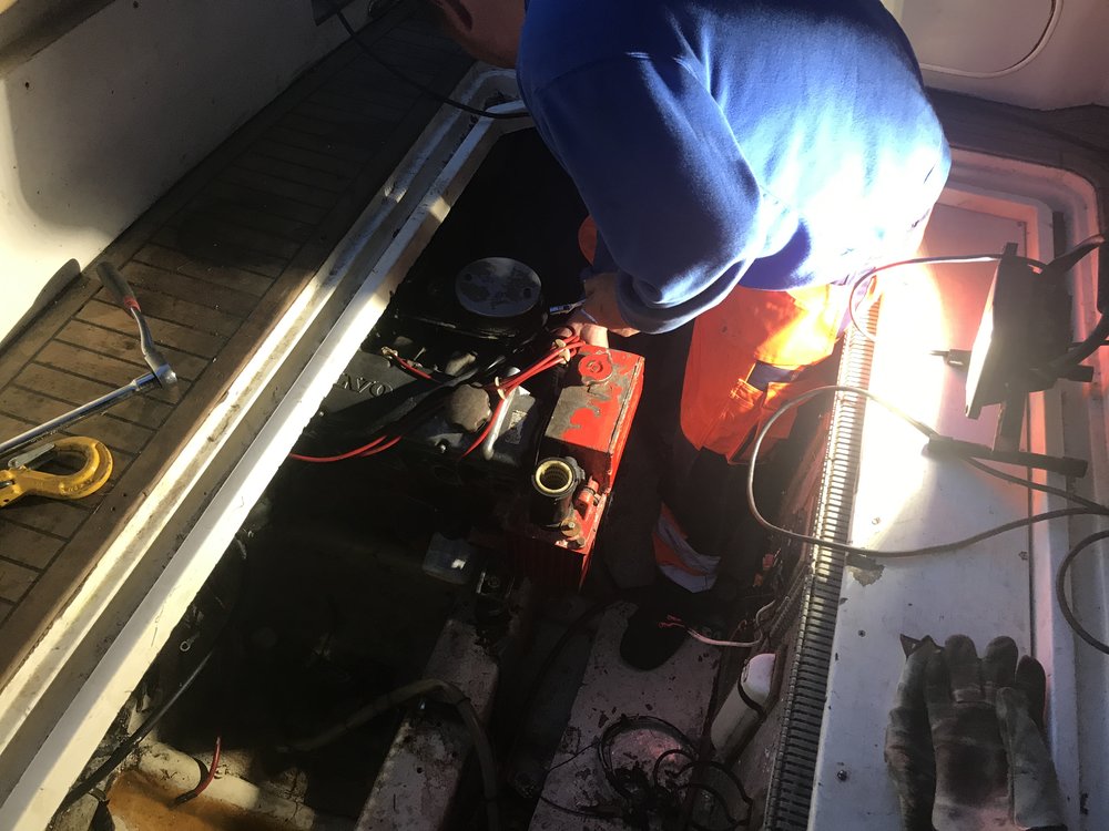

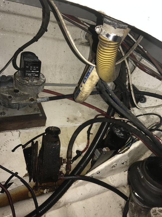

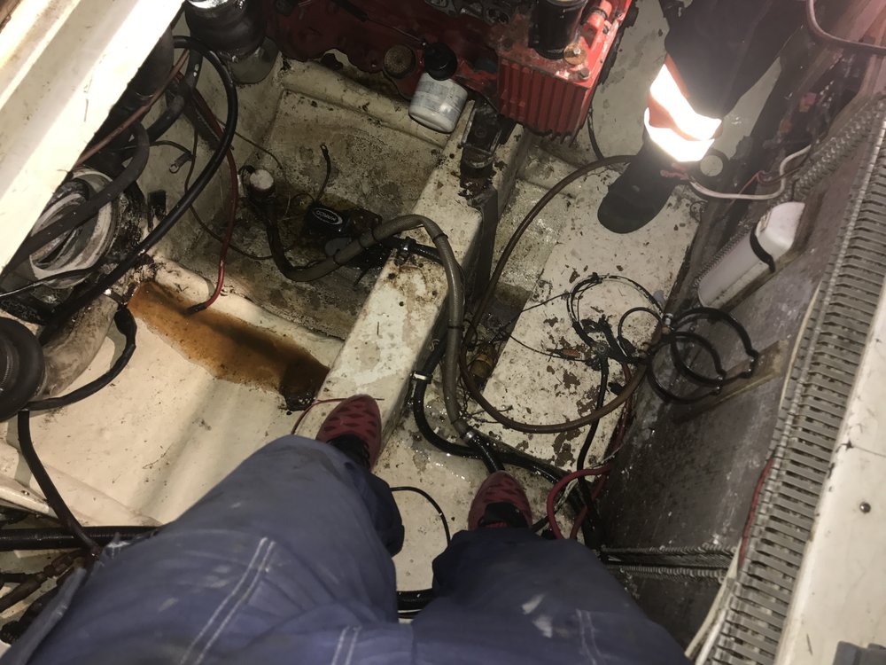

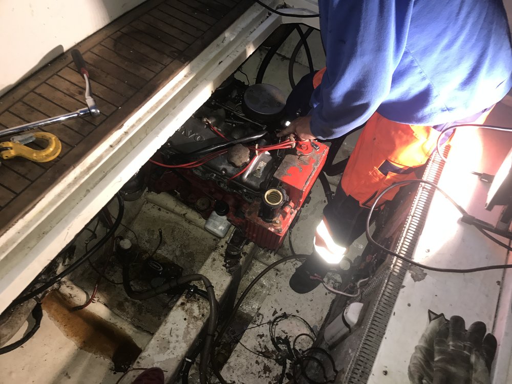

TimJ Svart 18.August.2017 Emnestarter Link til dette innlegget Svart 18.August.2017 Ja, da har man røsket ut motorene. Så nå starter jobben med å fjerne all gammel morro baki der... og Gud bedre meg det er myyyyye rart der Blir digg å få rensket opp her og få malt hele greia.... FF.... Sitér dette innlegget Link to post

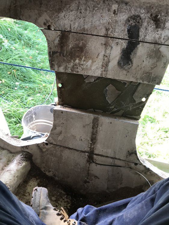

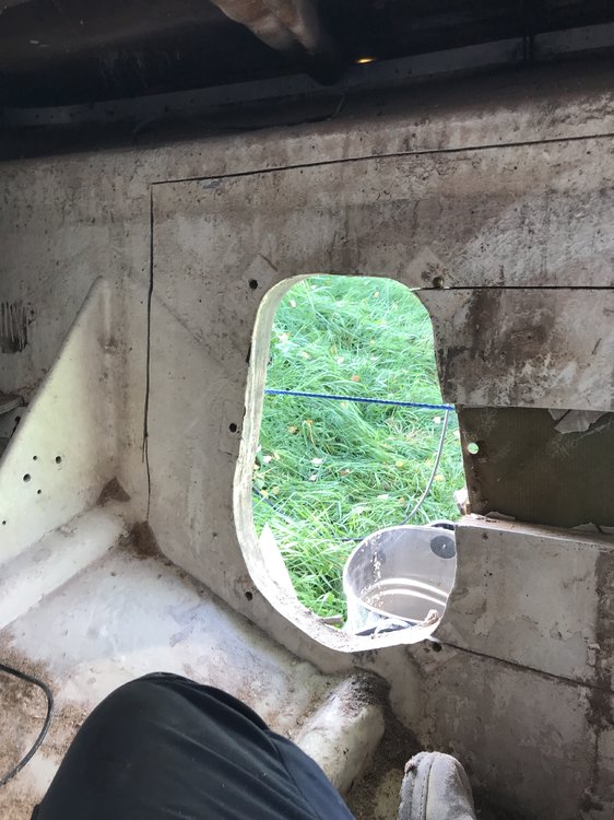

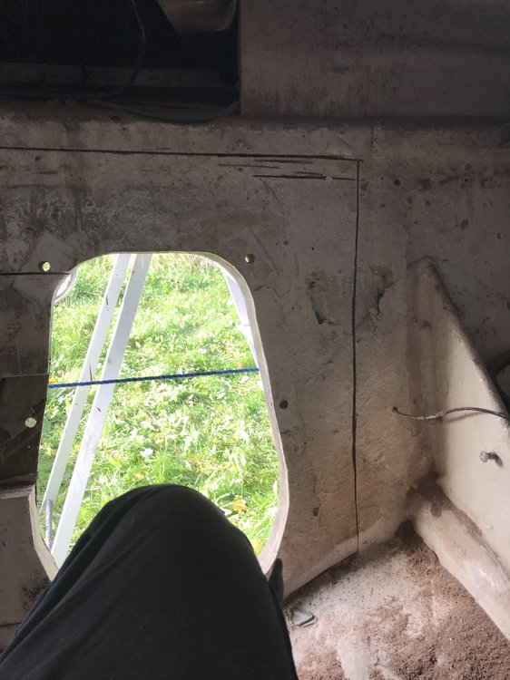

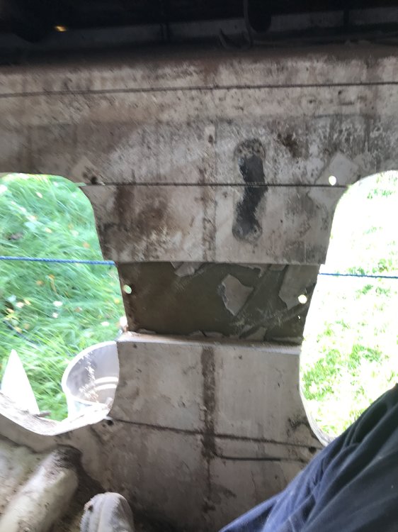

TimJ Svart 19.September.2017 Emnestarter Link til dette innlegget Svart 19.September.2017 Da har jeg en utfordring... jeg må mest sannsynlig flytte drev lenger fra hverandre, de står muligens for tett til at jeg får nedi motorene jeg tenker å kjøpe. hvordan gjør jeg det enklest mulig? Må jeg støpe helt igjen for så å skjære ut nye hull, eller kan skjære hullet større og støpe igjen inn mot midten?? Sitér dette innlegget Link to post
TimJ Svart 7.Oktober.2017 Emnestarter Link til dette innlegget Svart 7.Oktober.2017 Da har man startet jobben med å støpe om hekken. gud bedre meg for en dritt jobb det er å slipe ned??♂️??♂️??♂️ Glemte å ta bilder av ferdig jobb, men her er noen underveis. Når det gjelder motor, der blir det nå en Yanmar på rundt 400hk. Får trondet gir nok fart i damen??? Flere bilder kommer i morgen. Sitér dette innlegget Link to post
