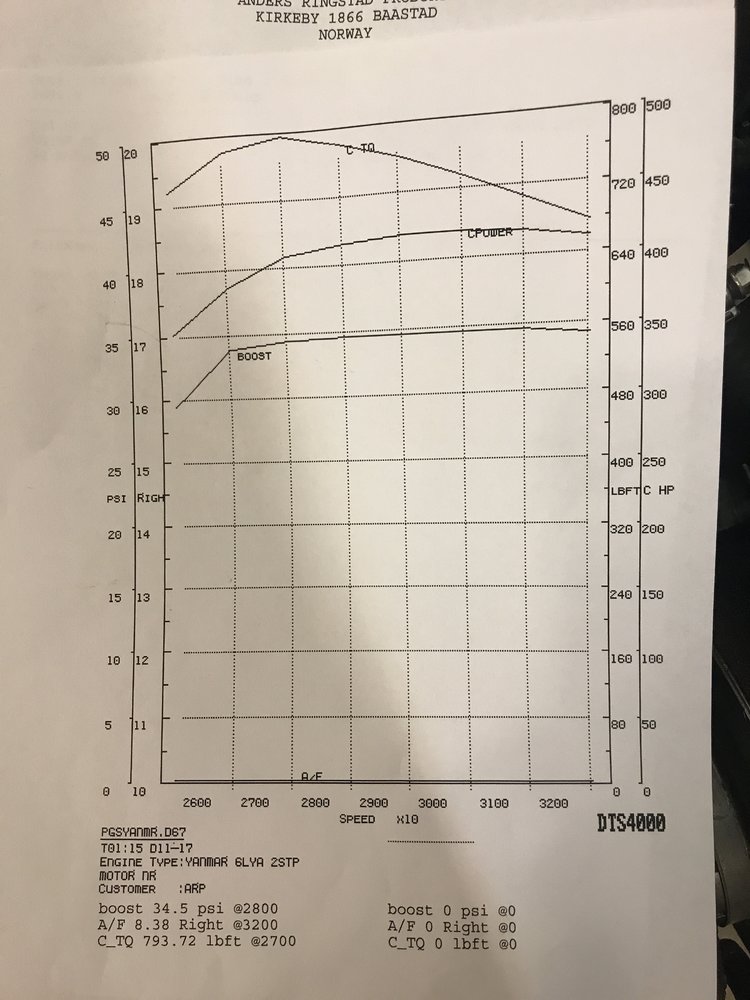

Håper at Yanmaren blir til å fungere bra, den har ett sykt dreiemoment, men problemet er at den gjør bare 3300 omdr... så tenker jeg må ha ganske store propeller for å få toppfart. Utfordringen med å kjøre store propeller blir jo tomgangsfart, kan hende jeg vil slite med å holde meg under fem knop, men det får vi ta som det kommer???

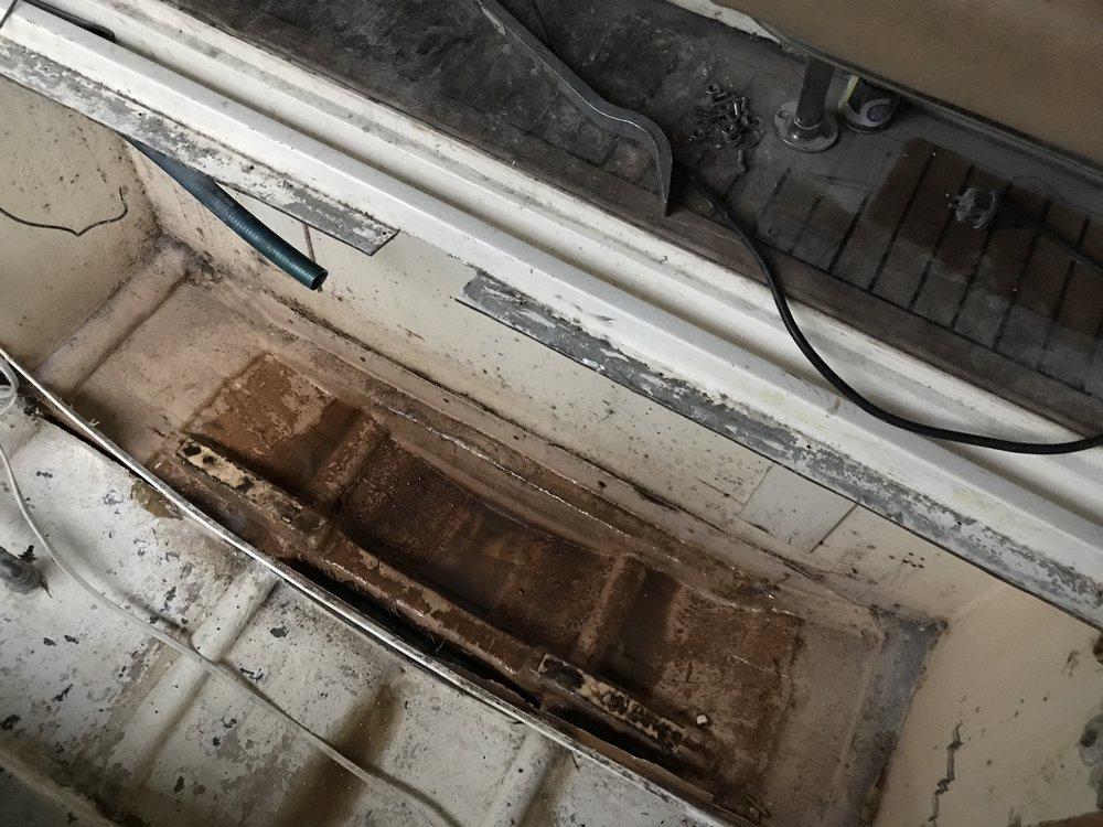

Da er jeg nesten ferdig med den værste jobben?? utsiden er klar til å støpes igjen, bare slipe vekk all lakk innvendig der jeg skal legge duk og matte ned resten av maskinrommet.
Da skal båten inn på verkstedet så støping og tilpassing av motor og drev kan starte.
Straks det er gjort skal maskinrom males, ledninger og alt annet tjafs monteres før motor skal nedi.

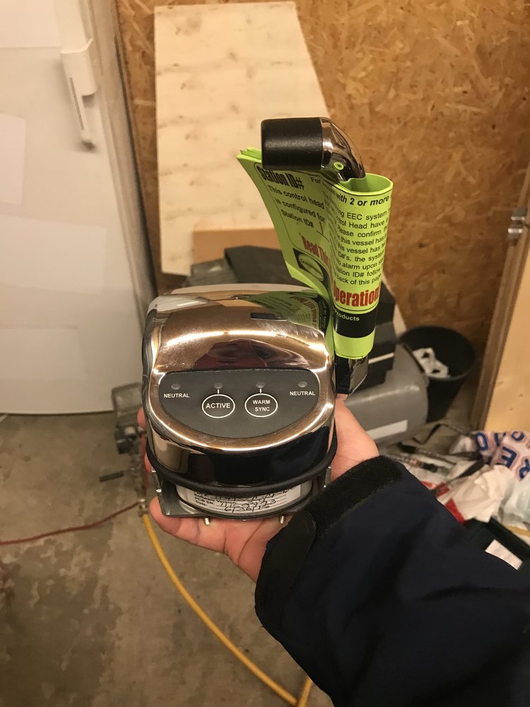

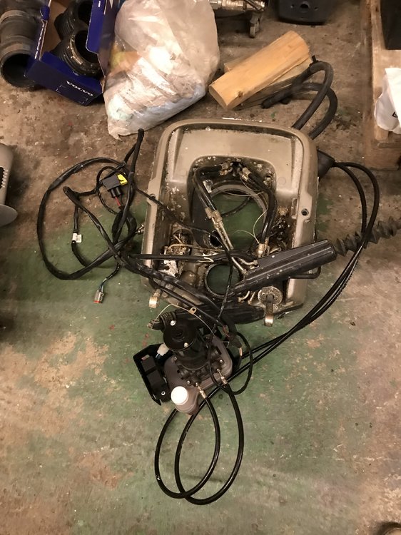

ser veldig bra ut, og jeg var så heldig å få med rattpumpa til styringen og, så da må jeg bare koble servopumpa til Yanmaren på drevet eller hvor den skal kobles????

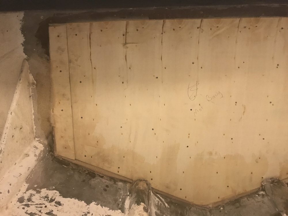

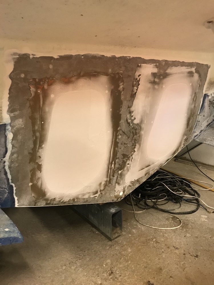

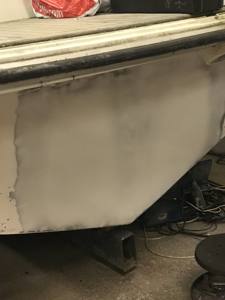

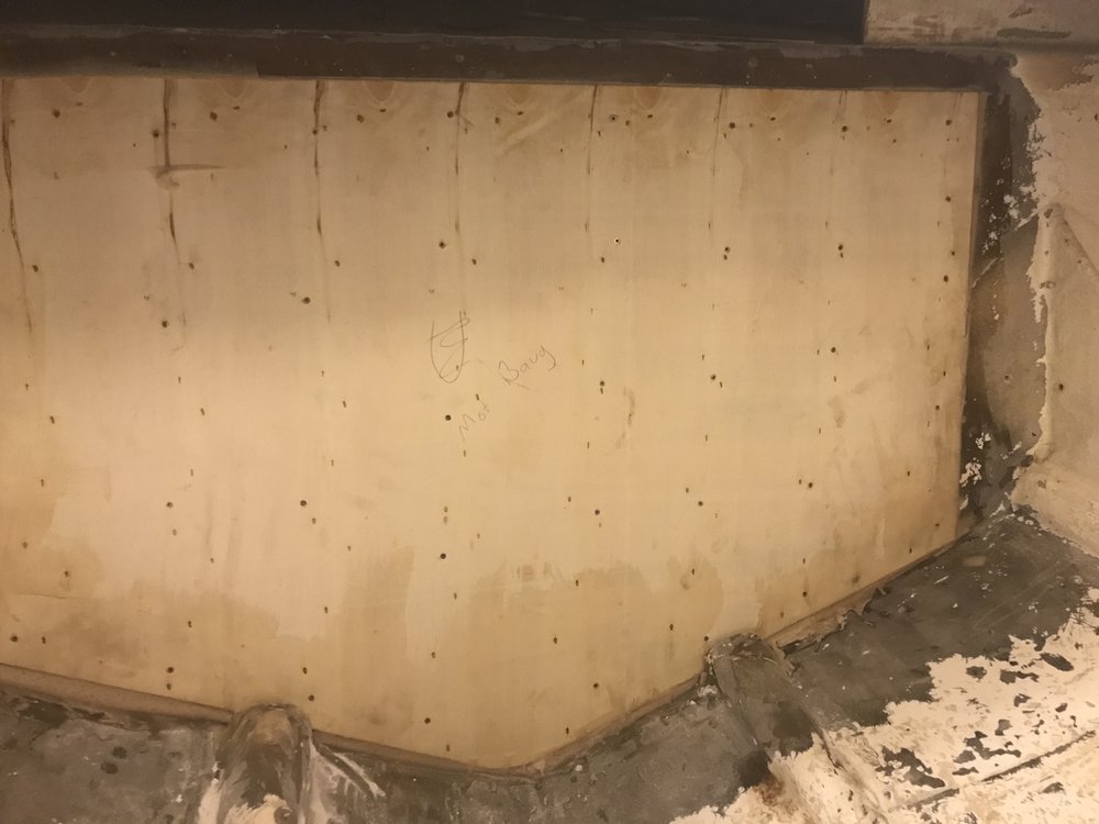

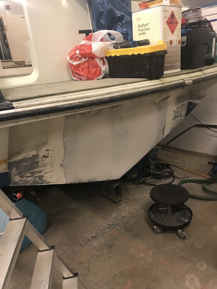

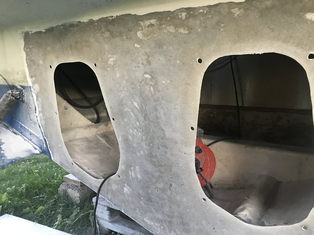

har limt inn nye plater i akterspeilet, sparklet og gjort klart til støping.

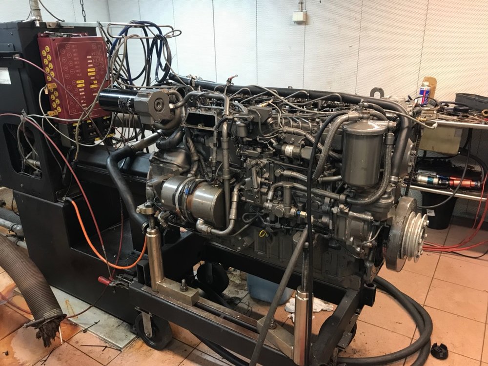

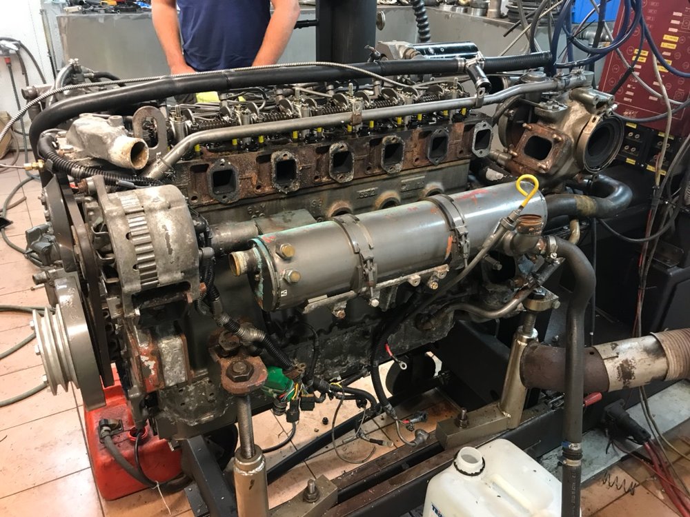

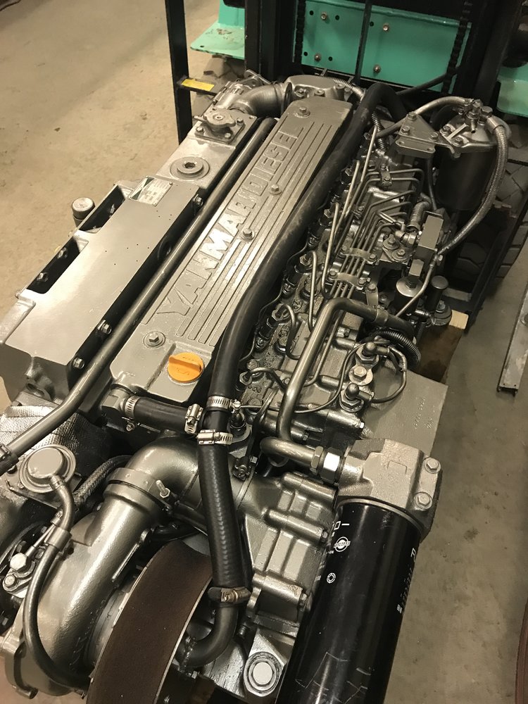

motor er hentet og står på verkstedet og alt er bare gøy.
Skal legge duk og epoxy i morgen, kjører 3 lag med 400gr matte utvendig og innvendig.
Har fra før av sparklet opp akterspeilet på utsiden med epoxy og ett fyllstoff fra West epoxy, dette etter samtale med flere i epoxybransjen og båtstøpere.
så da har jeg en helt slett flate å legge tre lag med duk på og jobben blir mye enklere.

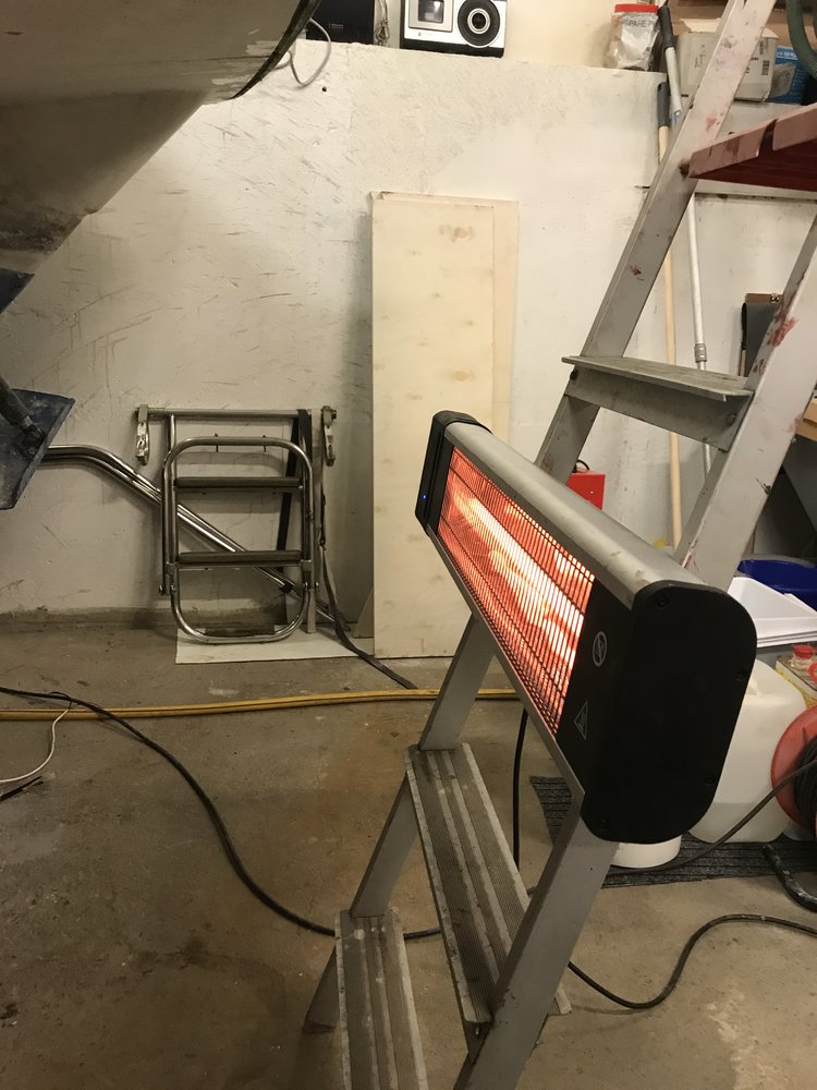

Brukte forøvrig en slik IR lampe for å sørge for optimal temperatur under sparkling og støping.
Fant bare avstanden den måtte ha fra stolpen og lot den stå på i 2 dager. Stolpen hold 20-25 grader hele veien og herdet da uten problem.
Mye enklere og billigere enn å fyre 400kvm verksted til 20 grader +....

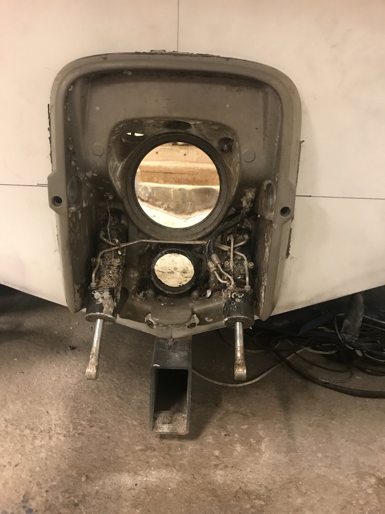

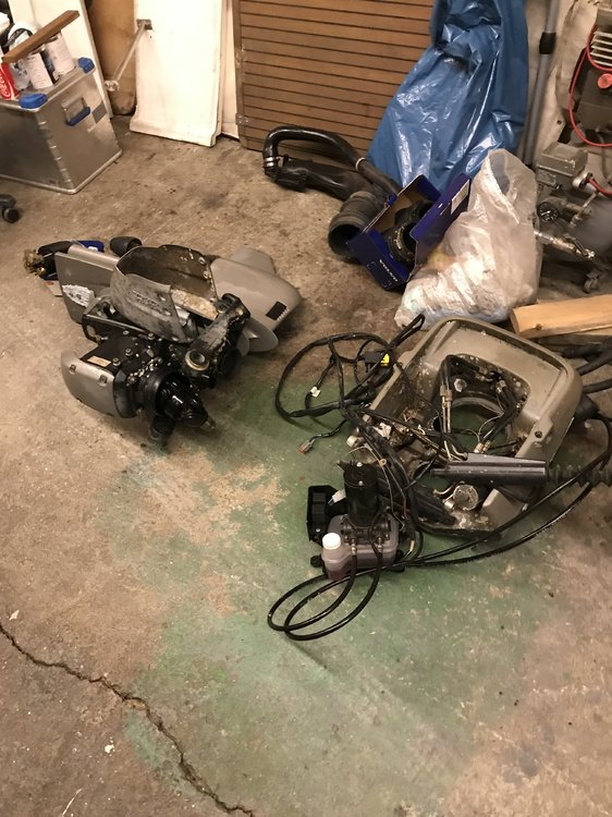

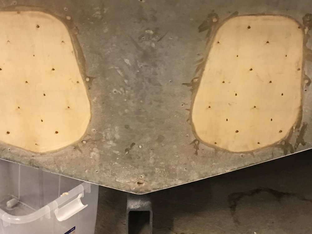

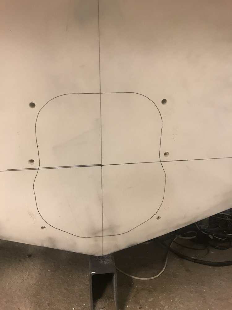

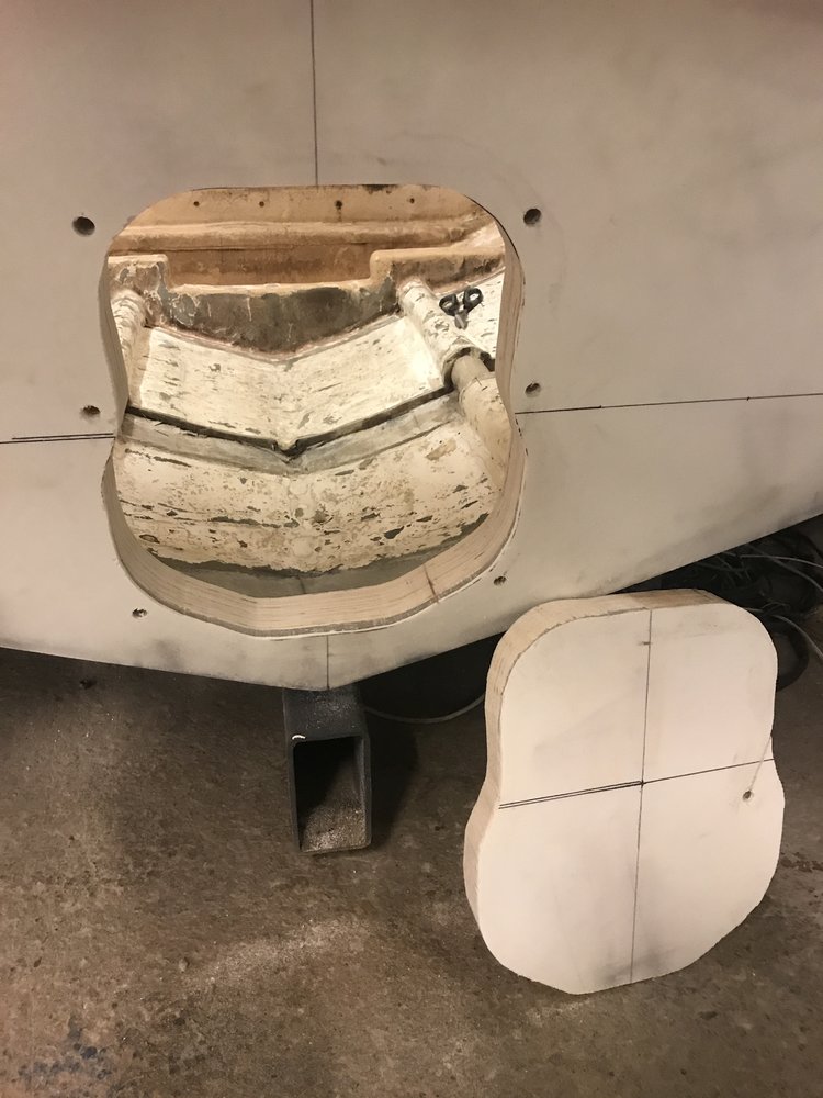

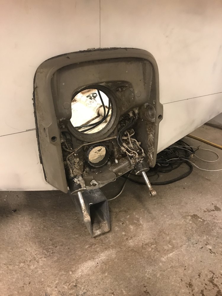

Da har jeg gjort noe jeg har gruet meg til lenge...

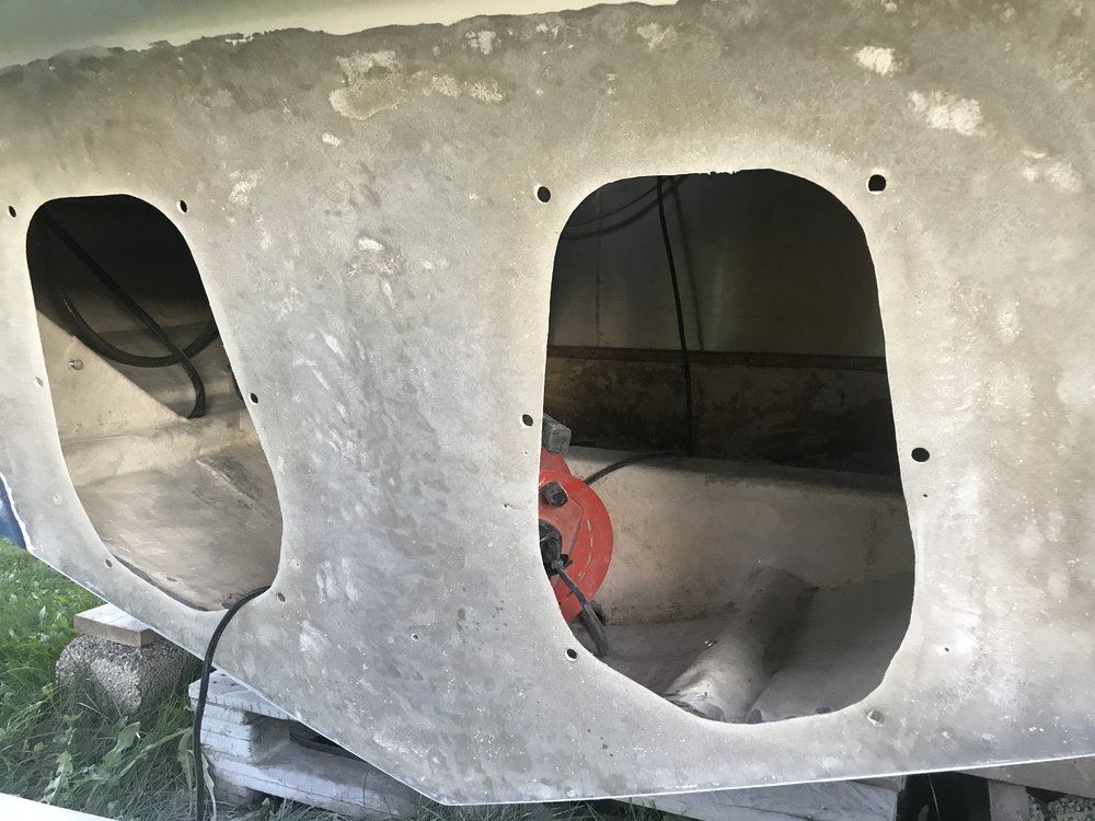

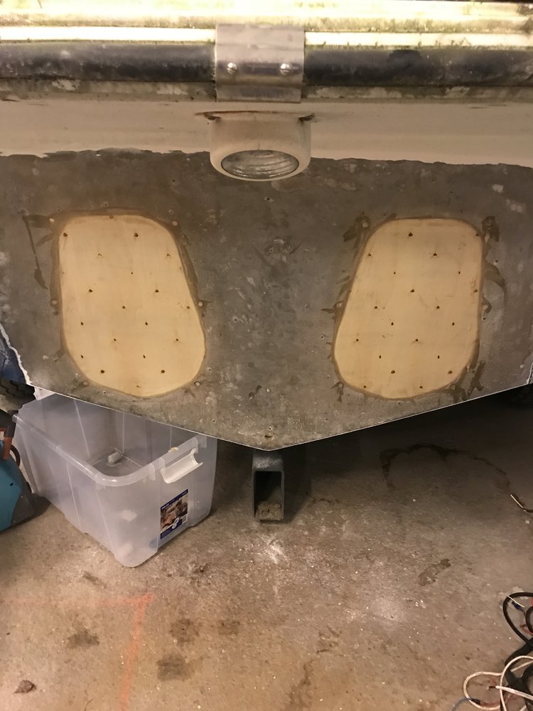

kuttet i det nye akterspeilet mitt???

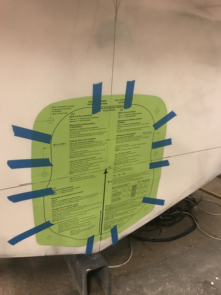

Teipet på malen etter å ha målt hundre ganger for å få det riktig...

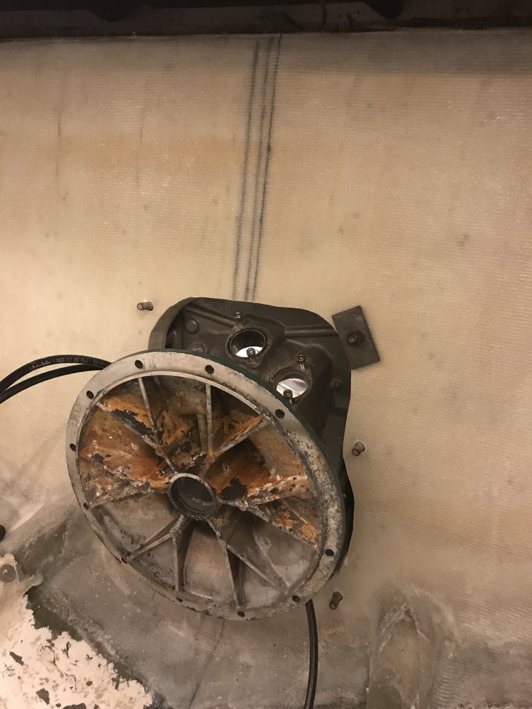

Her har jeg boret opp 14mm hull til festebolter.

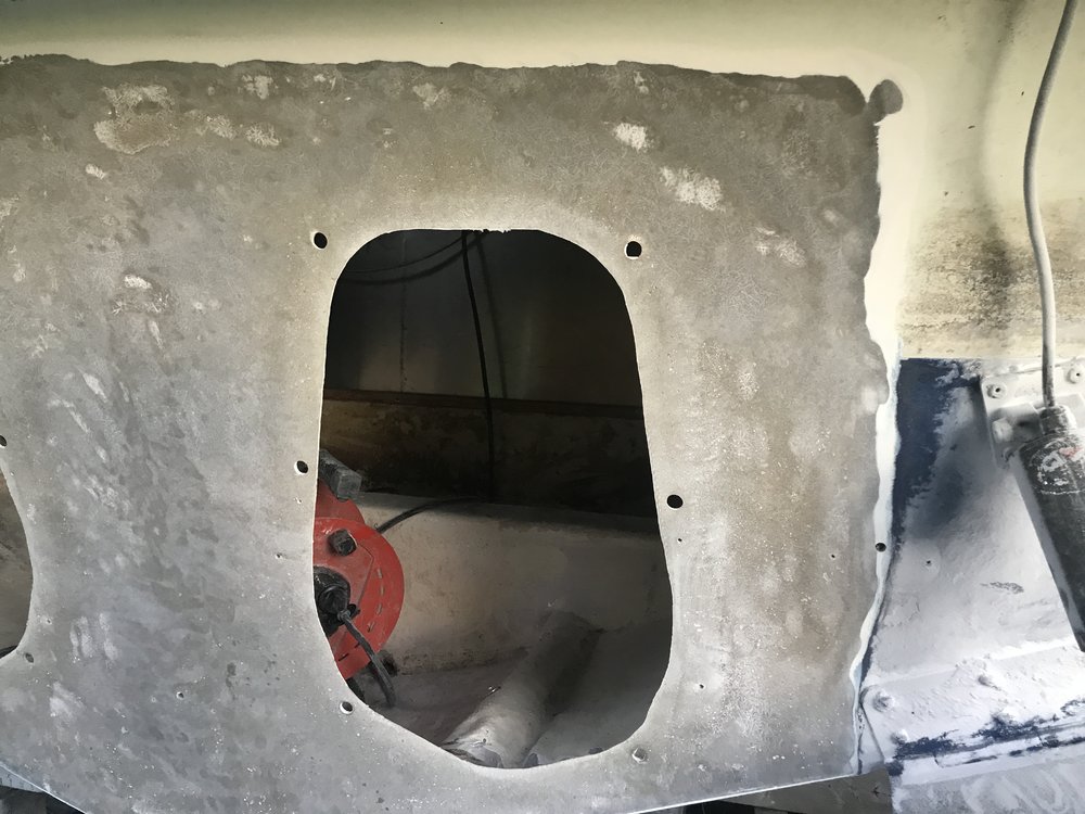

Sykt stort hull til DpH drevet, ødela sagen min etter 10cm kutting, så måtte haste avgårde for å kjøpe ny....
og jaggu passet ikke transomen og dere?????

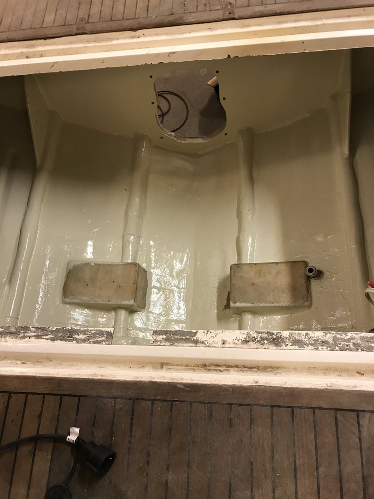

Jeg har målt ut og laget motorfester samt malt motorrommet:
siste rest blir malt før motor skal inn. Ser ut som om jeg må male ett strøk til flere steder, men gidder ikke det nå mens jeg flyr opp og ned hele tiden.

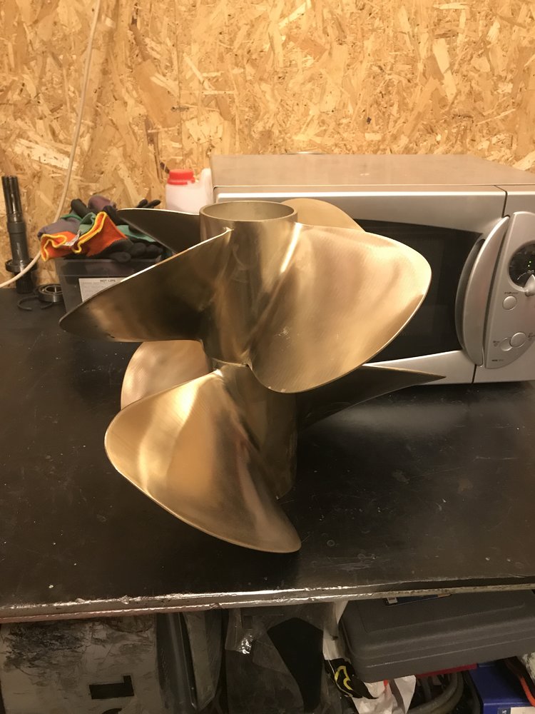

Fikk kjøpt meg ett sett med G9 propeller, så får vi krysse fingrene for at det ble riktig størrelse....

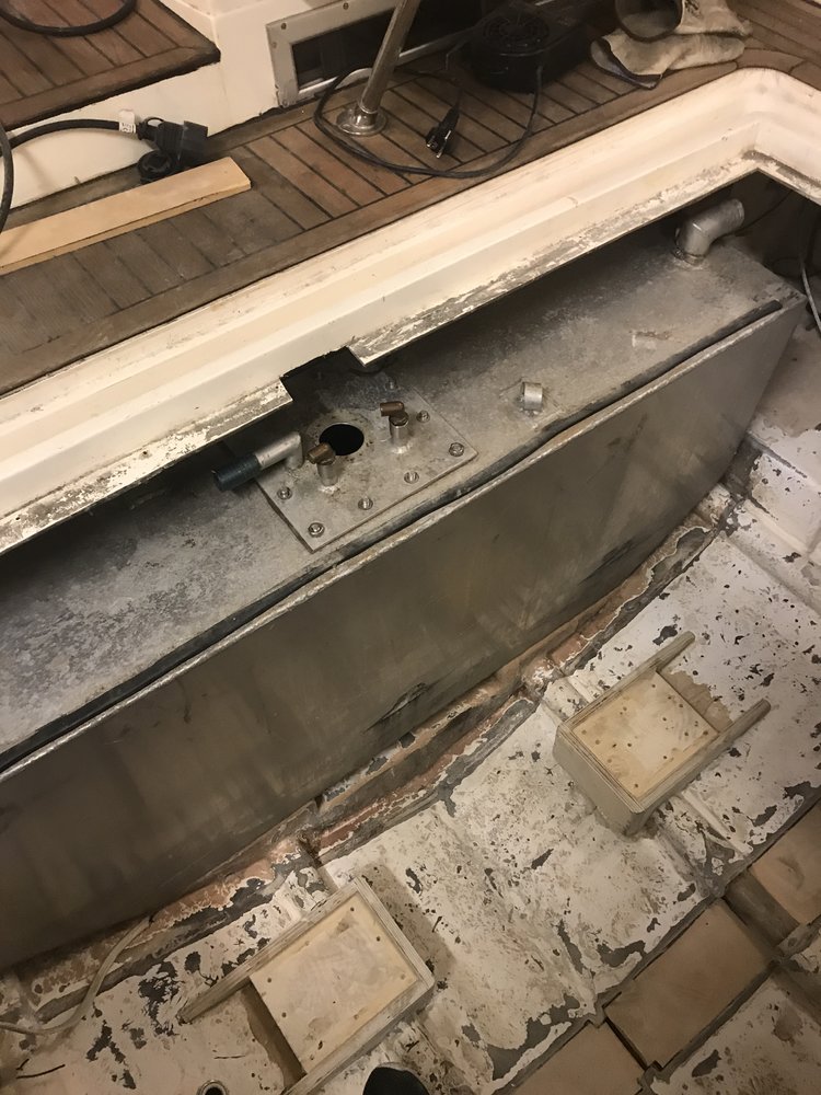

Den gamle tanken ble prøvemontert for å se om den kan brukes, noe den kan med litt modifisering:-)

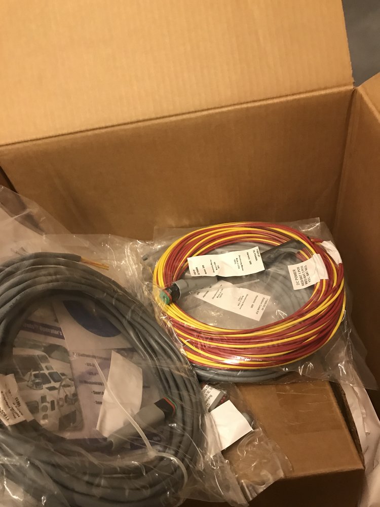

Har og fått svidd av noen båtlapper på litt utstyr:
- Baugpropell
- Ankervinsj bak
- Bennet trimbrett med ATC Pro system

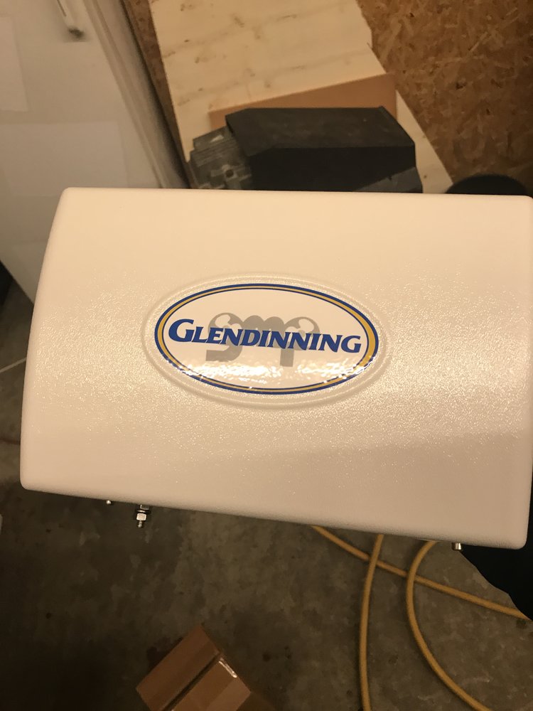

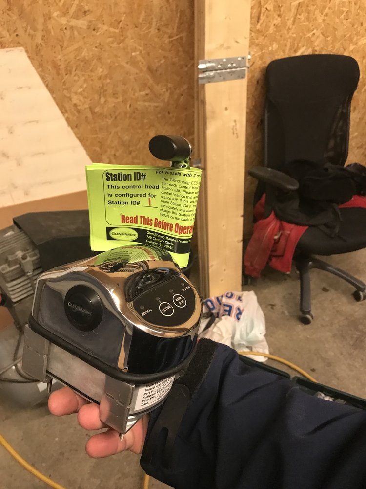

- Glendinning elektronisk gass/gir system6D8E176F-F712-46EE-8050-EAA95192469A.jpeg.d65be81839933bc8ffc21d30315f4faa.jpeg

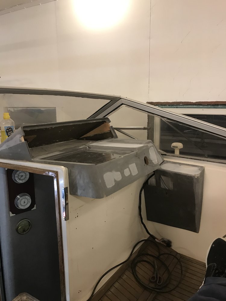

For å få plass til den nye 9" plotteren måtte jeg modifisere dashbordet litt.
Tettet samtidig de fleste gamle hull jeg ikke trenger mer. Så nå skal alt det nye monteres inn og dash lakkeres.
Sliter litt med valg av farge, heller veldig mot helt matt sort, men er usikker.
vil egentlig male det med Nextel lakk, men den har jo samme gram pris som gull, pluss vanskelig å få kjøpt i Norge av en eller annen merkelig grunn....

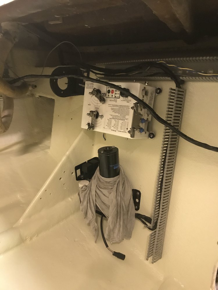

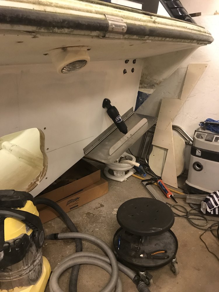

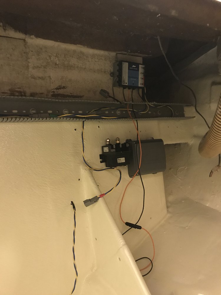

Jeg har begynt å montere en del ting baki motorrommet, men det tar litt tid da jeg må prøve å finne lure plasser til alt så jeg får plass til alt sammen baki der....
3AD6106C-31DF-434D-9B10-C72091D97DB9.jpeg.77755f3a98389f3626feba159507012b.jpegABFA0BC8-EA15-466C-BAD0-875F607A9282.jpeg.a7d4a4667113c98ed9098f0fb5c099e8.jpeg

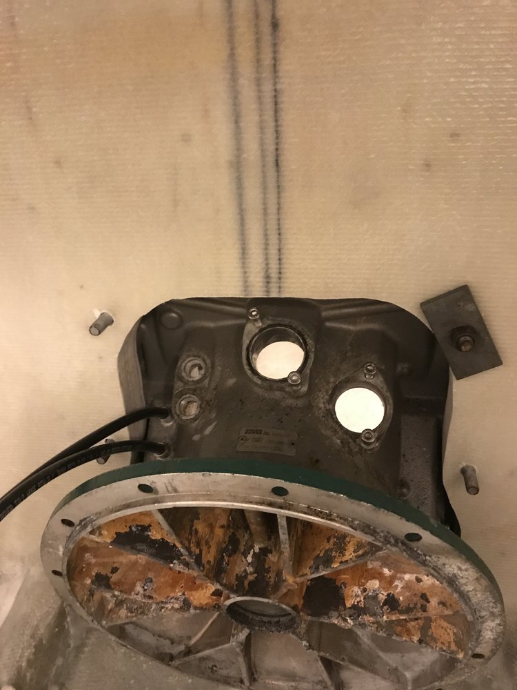

Det som er Montér foreløpig er:
- Brakket til ankervinsj

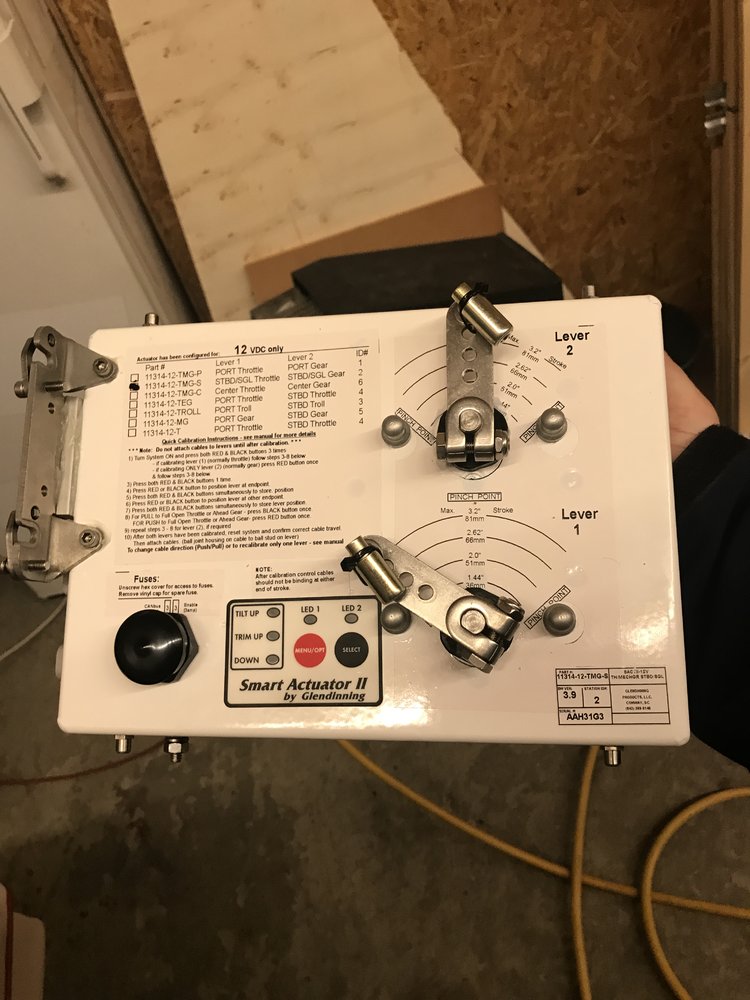

- Aktuator til gir/gass system
- Relé og fjernstyring til vinsj
- Hjernen til ATC Pro systemet

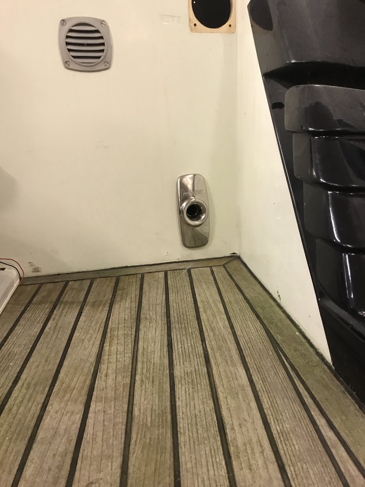

- Gjennomføring til ankertauet

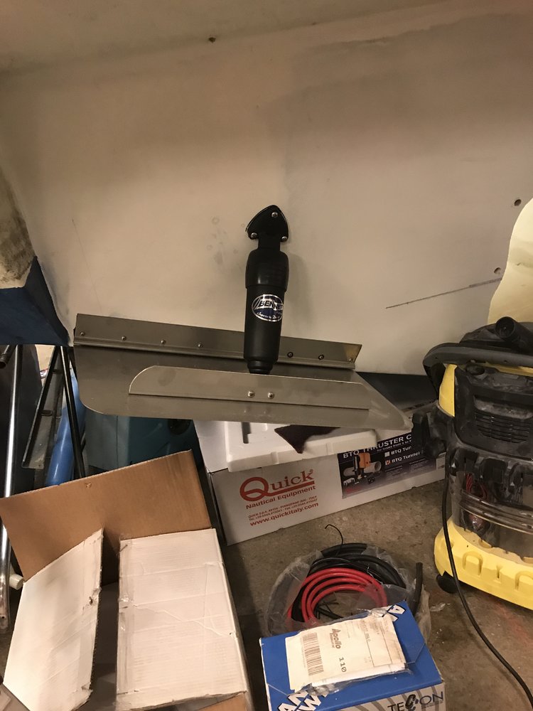

- Powertrimpumpe
- Trimbrett

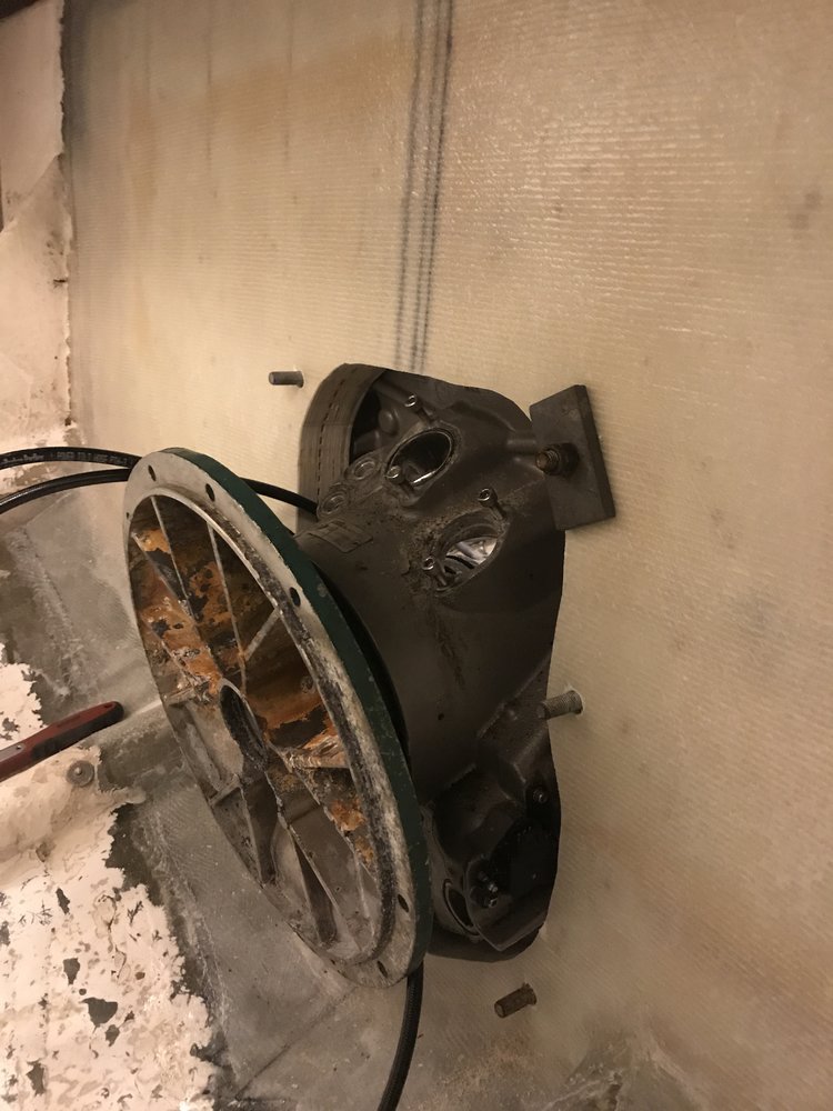

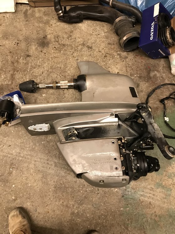

Har endelig funnet ett firma på Ekstrand som skal maskinere delene jeg trenger for å forene Yanmar motor og Volvo drev.
Har jaggu ikke vært enkelt da 40mm tykk alu er rimelig dyrt og vanskelig å få tak i..
Planen nå er at delene skal lages ila noen uker, så da kan man smekke motor nedi og gjøre ferdig resten baki der...

TimJ skrev for 4 timer siden:
Hvordan ser den komponenten ut?
Komodo skrev for 9 timer siden:
Jøss, må jammen si du koster på deg ja :thumbsup:  Denne båten må du nesten beholde en stund. I hvert fall til den er ferdig :giggle:
Helheten, det har vel fruen sagt og at denne ikke skal selges med det første...
Hvordan delen ser ut ja, det blir jo en ring som monteres på motor, som jeg igjen skrur fast svinghjulskåpa til volvodrevet.
Kall det gjerne en adapterring.
Den må være 40mm tykk og har en diamanter på rundt 450mm ish.....
