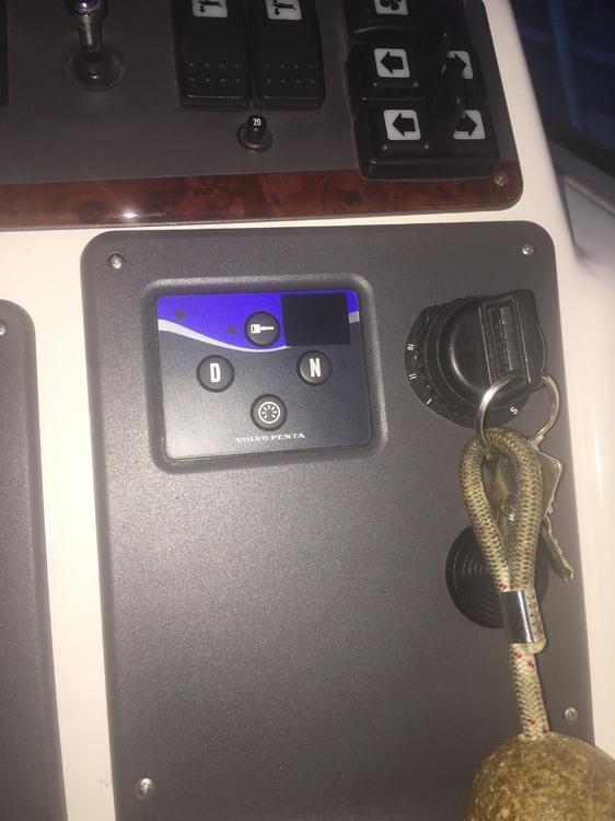

Brigg Svart 10.Juli.2017 Link til dette innlegget Svart 10.Juli.2017 Jeg har denne typen panel. Med spaken i nøytral, hold inne N-knappen samtidig som spaken settes i gir enten fremover eller bakover. Nå kan knappen slippes og turtallet økes ved å bevege spaken ytterligere. Maks turtall på denne måten er 14-1500 rpm. Funksjonen avbrytes når spaken settes i nøytral igjen. Dette står også i instruksjonsboken ? Sitér dette innlegget Viksund 340 St. Cruz: Tre-roms fritidsbolig med to terasser og fleksibel beliggenhet. 2009 - 0000: Viksund 340 St.Cruz Fly m/VP D6-370/HS80AE 2003 - 2009: Halco 29 Offshore Fly m/VP 41B/290DP Link to post
Ny skipper Svart 10.Juli.2017 Emnestarter Link til dette innlegget Svart 10.Juli.2017 Ok, flott, jeg har samme panel, greit å test gassen på den måten Sitér dette innlegget Link to post
