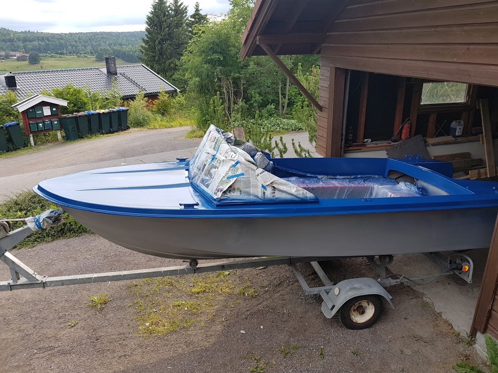

Jeg har en boks med Biltema Topcoat, to-komponent lakk. Denne er ikke å få tak i lenger, men hadde tenkt å benytte den med sprøyte. Den skal tynnes med Biltema tynner, 36-542. Den eksisterer heller ikke lenger, er det noen som har tips om hvilken tynner som kan benyttes som erstatning? Brukte siste rest av tynneren jeg hadde på grunningen fra samme fabrikat. Klassifisering er to-komponent polyuretan, inneholder Xylen, Etylbenzen, 2-metoksy-1-metyletylacetat, Solvent nafta (petroleum), lett aromatisk, <0,1% benzen og 1-metoksy-2-propanol. Hentet fra sikkerhetsdatabaldet til samme produkt.
Tynner nr 3 virket, og den gamle lakken fungerte godt i sprøyta. Nå er ikke dette noe dyrt prosjekt, mer et budsjettprosjekt med en 1980 Yamaha 25Hk, og båten ble gitt bort gratis for et par år siden. Den gjør likevel gode 26 knop. Takker for svar. Nå trenger jeg bare skutsiden, Hempel har de vel på skipsbutikken i Drammen mener jeg å ha sett, ellers er det lite to-komponent å finne for tiden.
