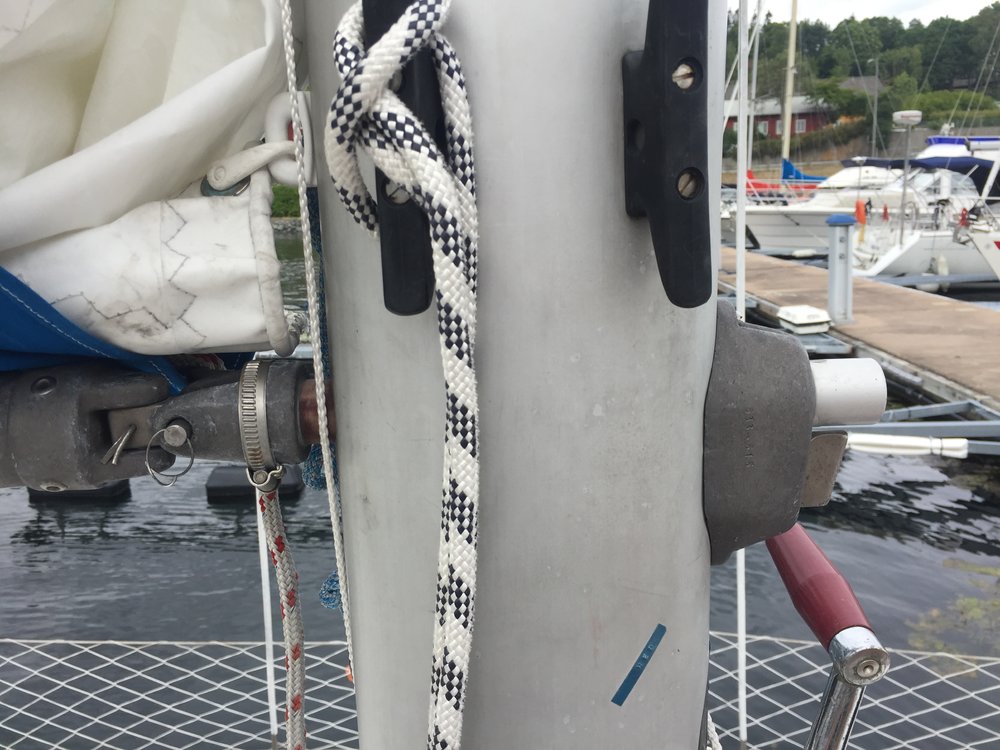

Jeg hadde et slikt system på min hjemmebygde L32 for 40 år siden - Sélden mast  og  rullebom. Jeg måtte ett par ganger bytte de to hakene som sitter inne i mekanismen foran på masten, da de hadde blitt litt runde i kanten hvor de absolutt ikke skulle være det. Lite moro engang vi var vei mot Skagen på en skarp kryss - med langt nedrullet storseil og kryssfokk - og plutselig raste hele seilet ut. Enkel jobb å bytte, men vet ikke om Seldén fremdeles kan levere disse.

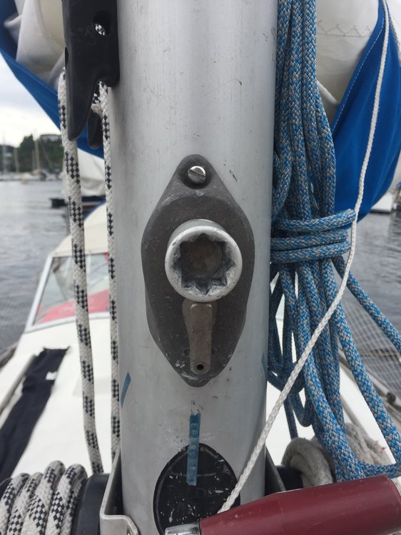

Ps. Skru av dekselet på masten der sveiven stikkes inn, så ser du hvordan det virker, og hvor enkelt det er (2 haker og 2 fjører som holder dem inn mot der de skal låse bommen)

Det dekselet MÅ du bare få av på en eller annen måte. Uten det har du ingen mulighet til å få  tilgang til de slitte problemdelene som må byttes.
Forøvrig skrev jeg feil i mitt forrige svar - siden det er en Seldén mast tror jeg det er best å høre med dem om reservedeler.

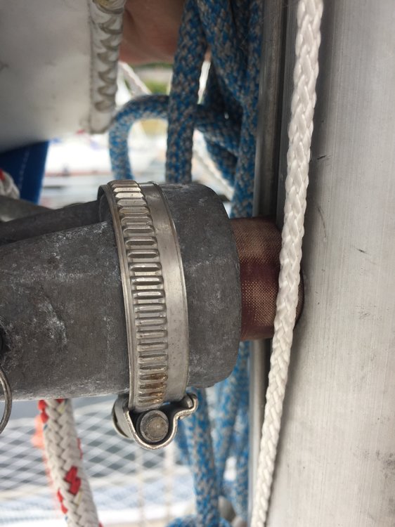

På ditt bilde nr. 1 og 2 er det bilde av en stor slangeklemme som går rundt bom-halsen. Det er neppe originalt, og hva den eventuelt holder fast vet jeg ikke.
Som sagt - 40 år siden jeg hadde en slik, så jeg husker ikke alle detaljer, men jeg mener bestemt at jeg bare kunne løsne skruer  til dekselet foran på masten og ta det av. Kan det ha irret fast på en måte kanskje?
