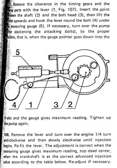

Noen her som har stilt timing på Volvo penta md21 ?   . har fått det det til sånn 97 prosent.  Men skjønner ikke det siste avsnittet i verksted håndboken.  Jeg har gjort det som står på side 26-27. Men skjønner ikke hva de snakker om på side 28.  Hår holdt på med dette i et halvt år nå, og det virker ikke som det er noen som kan dette.   Så rop ut viss det er noen som kan hjelpe meg.
