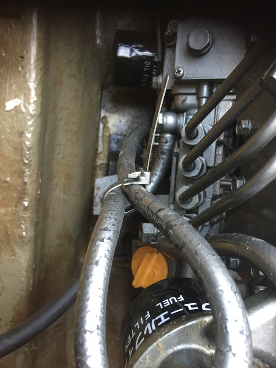

eysteind Startet 11.Juli.2017 Link til dette innlegget Startet 11.Juli.2017 Hei! har kjøpt en gammel Saga 27 med en Yanmar 4JH2-HTE, 77hk som eg tenkte å ta en full service på. oppdaga då ein oljepåfyllingslokk nær dieselpumpe. Er det olje på dieselpumpen på denne motoren som skal byttes? Fant ingen peilepinne... Sitér dette innlegget Link to post
selfa22 Svart 11.Juli.2017 Link til dette innlegget Svart 11.Juli.2017 Er det den gule der du tenker på? Den er isåfall til motor oljen Sitér dette innlegget Link to post
Lazyjack Svart 11.Juli.2017 Link til dette innlegget Svart 11.Juli.2017 Noen Yanmar motorer har to oljepåfyllinger Du kan fylle i hvilken du vil, begge ender i bunnpanna. Sitér dette innlegget Link to post
Lars H. Svart 11.Juli.2017 Link til dette innlegget Svart 11.Juli.2017 Yepp, det er det samme på min Yanmar 4JHE 44Hp. Den på toppen er selvfølgelig lettest å komme til i min Saga 27. Sitér dette innlegget Lars H. Helgesen, "Kapteinen" på Trudelutt (Saga27) med hjemmehavn i Son, Oslofjorden Nettsteder jeg drifter: trudelutt.com oljepionerene.no Sagaforumet Webkameraer i gjestehavner Sverige https://trudelutt.com/webcams/ Som Paschuan i Soten sa på 1920-tallet: Ja, inte är jag mätt, men törstig är jag. Link to post
eysteind Svart 12.Juli.2017 Emnestarter Link til dette innlegget Svart 12.Juli.2017 Supert. Takk for oppklaringen! Sitér dette innlegget Link to post
