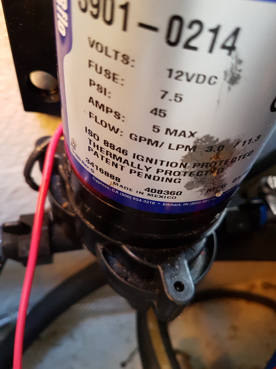

Hei,
Har en shureflo pentry pumpe i båten som virker men syns det brpker som f.. når den går.. er skrudd i en vegg i skråget men de gummiføtterne. Vet ikke hvor lenge den suttet der så kansje de gummiføtterne er tørre..Noe tips på hvordan man kan få den mindre tyst eller vibrera i båten? har og fundert på bytte den mot en ny whale watermaster

En tykk neoprenmatte eller en bit av et liggeunderlag mellom pumpe og skrog kan hjelpe godt. Ser også at enkelte har hengt den opp I tau eller strips I stedet, for å unngå at lyden forplanter seg. Alt etter hva du har plass til, egentlig...
Har samme pumpe og du er ikke alene om lyden :)
har også festen den på et skott, under forpiggen. Relativ tynn glassfiber med tynn xfiner utenpå.
Tror hele skottveggen blir som en stor høyttalermembran.
har lagt noe gummi mellom fester og skott, faktisk rester av en ødelagt fender.. men tenker jeg legger skrogisolasjon på
hele skottet..
du kan jo henge den opp i patentbånd.
