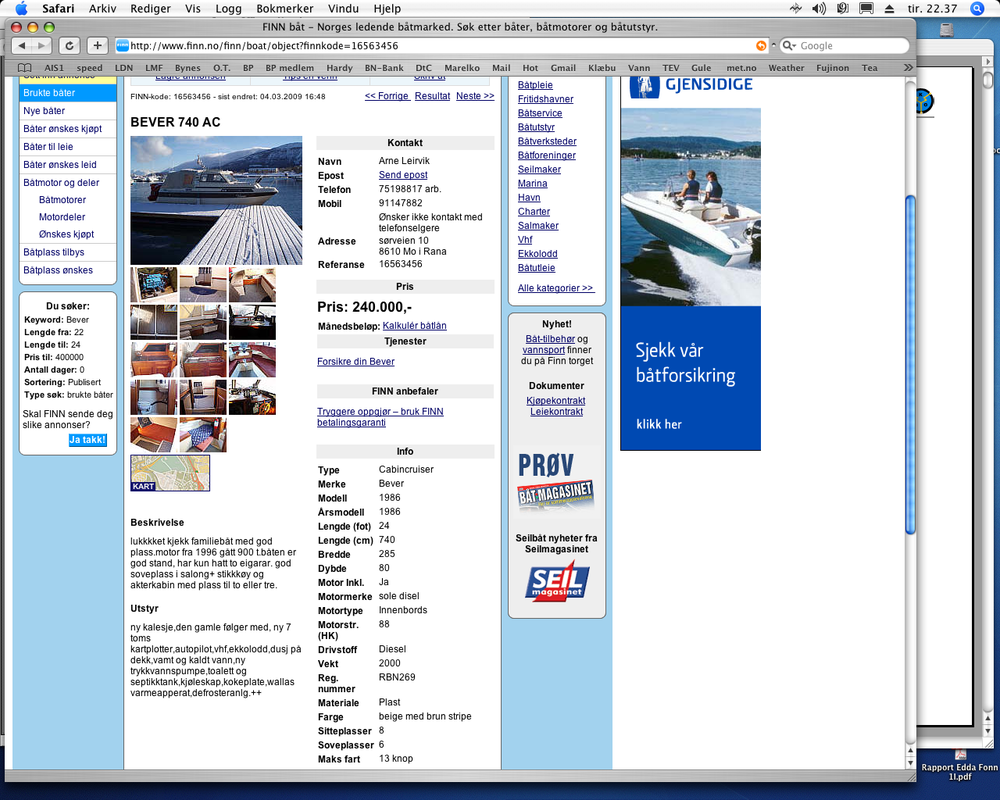

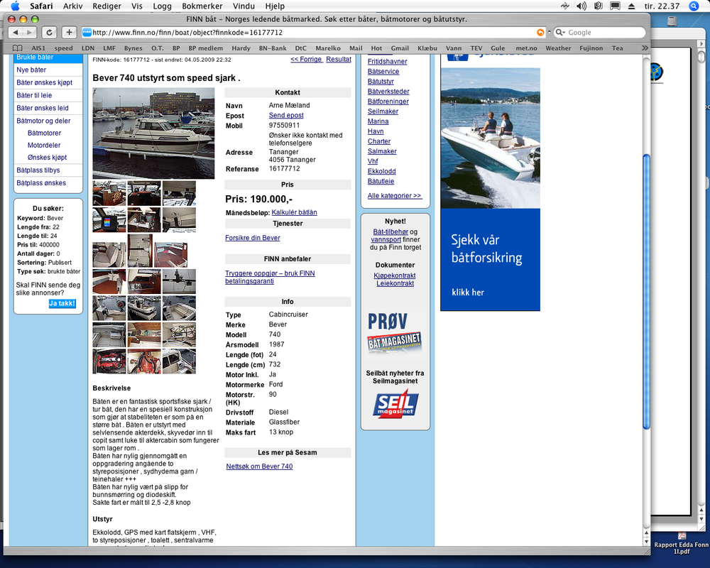

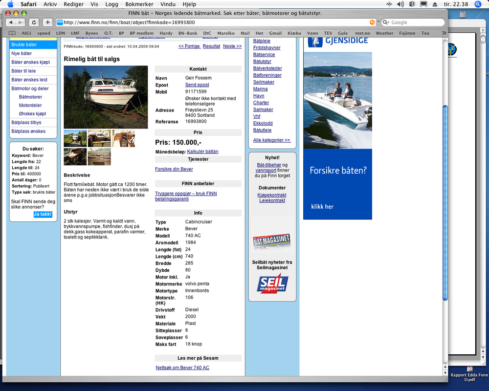

Prøvde en i Drammen og på Sortland: Svært kursstabil og la seg lite over i svinger. Vedlagte annonser er fra 2009
