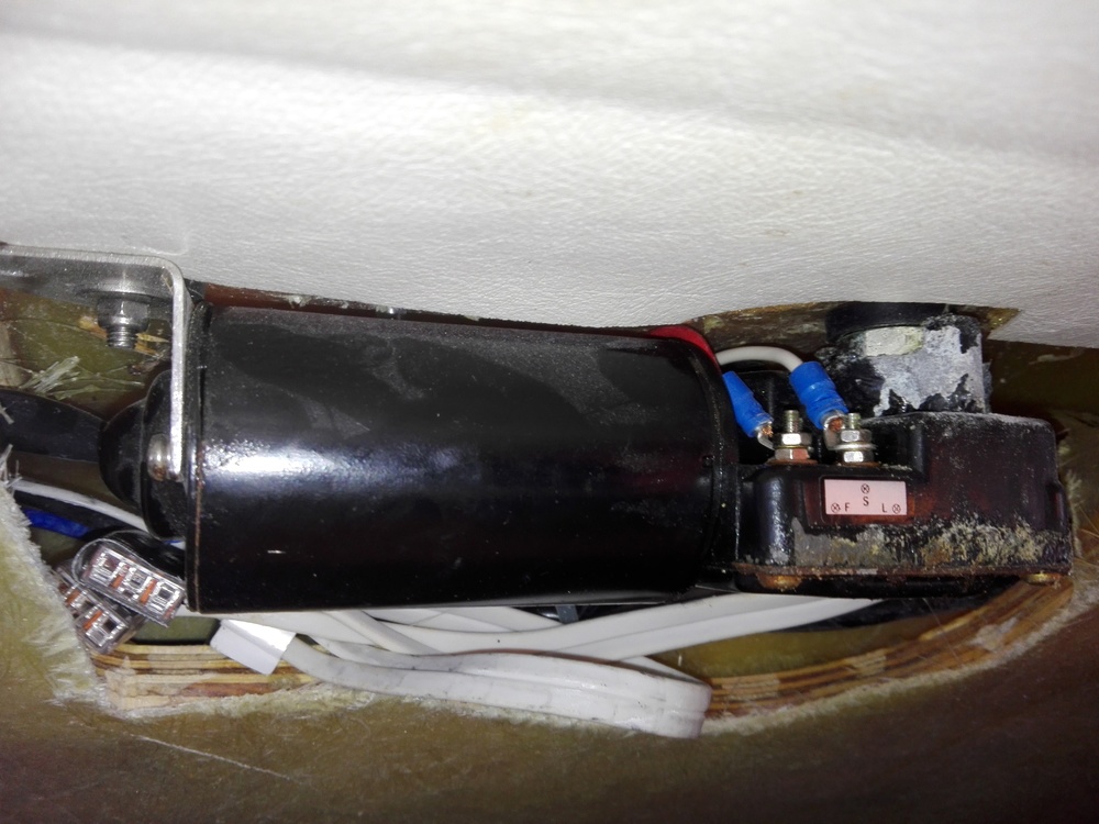

Oppdaget når vi mest trengte dem at alle tre vindusvikerne bare vil kjøre noen sek før de tar automatsikringen. De står på hver sin kurs.
Hjalp å skvette zalo på ruta, så virker som om de enten er blitt trege eller kan automatsikringer gå ut på dato? Hvor mange ampere sikring bør de ha?
Noen tips? Rart det er alle tre... her er visker motoren...

Automatsikringer holder vanligvis bra. Det er ikke noen god løsning å øke styrken på dem. Derimot vil slike motorer gradvis øke strømtrekket dersom overføringene ikke vedlikeholdes (smøres)

God start å begynne med smøring ja. Litt rart at det er alle 3, og at de plutselig har begynt med dette.
Har disse motorene feks felles minus kan det være dårlig kontakt et sted. Ved lav spenning kan disse motorene prøve å kompensere med høyere strømtrekk.
Sjekk evt spenning på motorene. Lav spenning kan også forklare lav fart / at de oppleves trege.
Har noe blitt gjort med ledningene i det siste er jo det en grei ting å dobbeltsjekke (syns jeg skimter nyeste type Wagoklemmer der).
Ja har vært og koblet opp solcellepanel, men de er koblet rett i en regulator, burde ikke ha noe sammenheng.
Men la merke til nå at den ene viskeren parkerer om den ikke er parkert,når jeg skrur på den andre . Mystisk. Glemte potmeter hjemme da vi dro på ferie, typisk. Får klare oss til vi kommer hjem... viskerarmene sitter dønn på akslingene så tror jeg må kappe de av for å komme til med noe fett.. så da er vi like langt..

Det du observerer om at den ene parkerer den andre kan indikere at du har en dårlig kontakt et sted. Sjekk minuskontakten mot pusserne. Samme problemstilling som når du ser "rare" lyseffekter på spesielt bilhengere :-)
