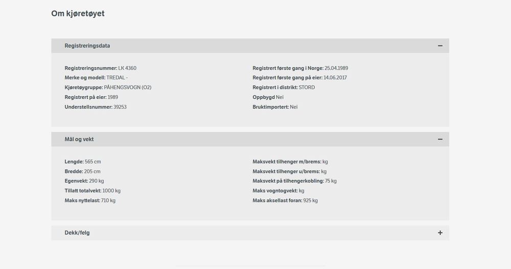

Fred89 Svart 17.Juli.2017 Link til dette innlegget Svart 17.Juli.2017 Hei, kan jeg hive meg på her? er litt i samme "båt" som trådstarter. har en henger jeg fikk med båten min og den har tidligere eier brukt i årevis, men jeg ser på reg.data på den så er tillatt nyttelast bare 710kg mens min Askeladden 525 veier 660kg uten motor har jeg funnet ut. eller har jeg missforstått noe her da? Sitér dette innlegget Link to post
Helge Svart 17.Juli.2017 Link til dette innlegget Svart 17.Juli.2017 Her ser det ut til at det du har lov til å ha på hengeren din kan veien maks 710 kg ja. Om båten alene veier 660 kg har du kun igjen 50 kg til både motor, bensin på tanken, dregg/anker med mer... Sitér dette innlegget Skibsplast 655 Selected m/Suzuki DF140, Skibsplast 450VS m/Yamaha90, Sunwin 14 m/Yamaha40, VEA 14 m/Mercury15, Suzumar 265 m/Tohatsu8, Pioner 8 m/Mercury5, Plastimar 8 m/Tohatsu5 Link to post

Shore Svart 17.Juli.2017 Link til dette innlegget Svart 17.Juli.2017 Fred89 skrev for 4 timer siden: Men selv om jeg har B + E så kan jeg fortsatt ikke kjøre denne båten med denne hengeren, forstår jeg rett ? Du må jo forholde deg til hva som står i vognkortet. Står det 1000 kg totalvekt så er det inkludert henger og vekt på den. Veier båten med motor for mye, hjelper det ikke hva forrige eier har gjort, han har bare hatt flaks som ikke har blitt stoppet. Jeg også mener at ekvipasjen din ikke trenger mer enn vanlig B førerkort, så lenge den ikke trekkes med bil som veier mer enn 2499 kg. Dvs totalvekt under 3500 kg. Men du er jo uansett sikret med BE. Sitér dette innlegget Skulle Googlet hva prokrastinering betyr, men tror jeg utsetter det til i morgen. Link to post

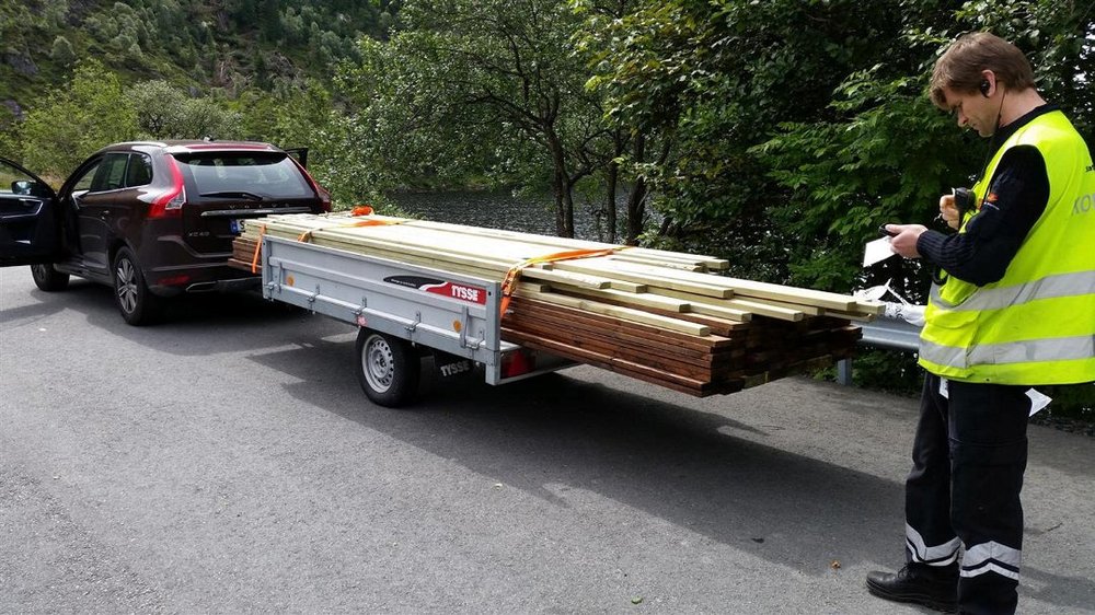

dude Svart 18.Juli.2017 Link til dette innlegget Svart 18.Juli.2017 (redigert) her er en interesann artikkel i sakens anledning. https://www.ba.no/nyheter/trafikksikkerhet/statens-vegvesen/ble-stoppet-med-altfor-tung-last-i-grimesvingene/s/5-8-610281?access=granted denne ligger bak betalingsmur, men sakset det som er essensiellt for denne diskusjonen sitat fra inspektør på trafikkavdelingen til Statens vegvesen, Lars Harald Drange: For tung henger blir anmeldt En personbil ble torsdag stoppet med en altfor tung henger. Vedkommende hadde kjøpt inn materialer for å bygge en terrasse. Men siden materialene var våte, veide de for mye. – Det er viktig å huske på at våte materialer veier enormt mye. Det er stor forskjell på om plankene er tørre eller våte, sier Drange. Hengeren på bilen veide 1250 kg, maksgrensen var på 1000 kg. Hadde hengeren vært bare 50 kg tyngre, ville Vegvesenet vært nødt til å anmelde personen. De har nemlig en grense på 30 prosent overvekt. Vedkommende på torsdag slapp unna med å kjøre lasset i to omganger. (sitat slutt) jeg oppfordrer selvsagt ingen til å bryte loven, eller står ikke innefor at alle kan kjøre med 30 prosent mer enn anngitt vekt i vognkortet da dette kan få konsekvens for forsikringer osv selv om man ikke nødvendigvis får bot. lykke til i trafikken. foto: statens vegvesen Redigert 18.Juli.2017 av dude (see edit history) Sitér dette innlegget Link to post
