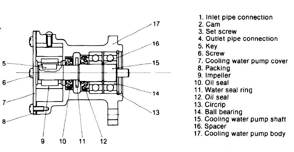

Simringer i vannpumpen er byttet, men jeg har ikke montert pumpen på motoren ennå. Lurer på om det ikke ville vært lurt å smøre simringene? Det er to simringer - en som skal holde vannet ute og en som skal holde oljen inne. Begge simringene har doble tette-lepper, det er altså et hulrom i mellom.

Ingar skrev 17 minutes ago:
Dette hulrommet har hull ut i friluft slik at man kan se at det drypper vann når simmerringen på pumpesiden begynner å lekke.
Om hullet tettes av fett kan man i verste fall få vanninntrengning i motoren. Vært beskrevet på forumet tidligere.
Nå snakker vi vel rundt hverandre her? Hulrommet vi snakker om.er ikke mellom to simmerringer, men "inne i leppa" på hver enkelt simmerring. Det er ihvertfall det _jeg_ snakker om... :-)
Tipset til trådstarter kom jo også fra et mopedforum, og der har man vel ikke sladrehull?
Beklager, leste ikke godt nok. Skal rette tittelen igjen slik at dette kommer frem. Var opprinnelig "Smøring av simringer vannpumpe?".
Hei Ingar, tittelen nå er forsåvidt grei den også. Stemmer at opprinnelig tittel var "Smøring av simringer vannpumpe?".

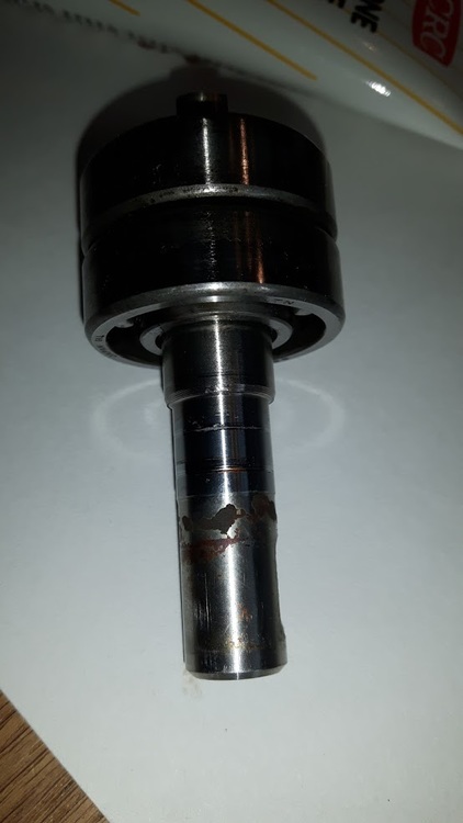

Jeg har nok kanskje tenkt for lite på slitasjen på akselen. De dypeste sporene har en annen avstand (tror jeg) enn avstanden mellom leppene på simringene, så jeg har et håp om at i hvert fall et av anleggene vil tette...
Bildet nedenfor er mer avslørende enn det jeg så med det blotte øye (begynner å innse at jeg trenger briller -  blir snart 50 (off-topic.......)
Rusten er ikke der anlegget er.
