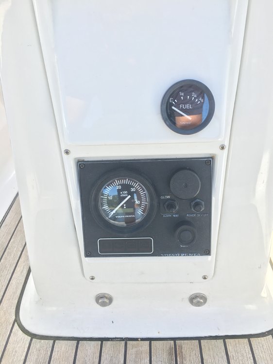

Code0 Startet 23.Juli.2017 Link til dette innlegget Startet 23.Juli.2017 Vi har en MD2030 hvor alarmen begynte å pipe i dag mens vi motret sydover Sotekanalen ( passer jo aldri...) det lyste rød lampe i symbolet for temperatur. Etter div feilsøking og en time for anker gikk vi videre. Alarmen satte i gang med en gang motoren startet ( burde ha kjølt seg nok på en time til ikke å fortsatt være for varm) så vi motret videre og observerte om den begynte å koke. Hypotesen er at motoren kjøler som den skal, men at det er feil i elektrisk krets. (sjøvannskretsen bør være gullende ren, skiftet belg i vinter (renset gor skjell), byttet sjøvannsvannpumpe m/impeller før ferien, vvx er renset i vinter, nytt grovfilter). Men glycol-siden har man jo dårligere kontroll på, det er jo bl.a en vannpumpe der også... Sitter nå og googler, og det viser seg at temperaturføleren ikke er tilkoplet (levert slik orginalt), kun reléet er koplet mot panelet på pidestallen. Så spørsmål 1 er hvordan vet et relé at det er for varmt...? Spm 2 er hjelper det å bytte relé eller temp-føler...? Faktisk ga alarmen seg etter enerverende 90 minutter, så p.t. er alt OK, men ønsker jo ikke at den skal trigge ubegrunnet igjen. Er det noen som har noen kommentarer / vært borti det samme...? Sitér dette innlegget Link to post

hegra Svart 23.Juli.2017 Link til dette innlegget Svart 23.Juli.2017 Code0 skrev for 5 timer siden: Sitter nå og googler, og det viser seg at temperaturføleren ikke er tilkoplet (levert slik orginalt), kun reléet er koplet mot panelet på pidestallen. Så spørsmål 1 er hvordan vet et relé at det er for varmt...? Har en følelse av at du har googlet frem koblingsskjema for motoren. Det viser to tempsensorer for kjølevæske og to sensorer for oljetrykk. Det skjemaet er beregnet for de som har varsellys/alarm, men også analog temperaturmåler og oljetrykkmåler i instrumentpanelet i tillegg. Slik jeg forstår har ikke du instrument, bare lys og alarm i ditt panel og dermed er det bare en sensor for temperatur som skal være i bruk. Det samme gjelder for oljetrykk, bare den ene sensoren er i bruk så lenge du ikke har analogt instrument. Og derfor har de heller ikke vært tilkoblet originalt om de i det hele tatt er montert på motoren. Ja, det kan være sensoren som er kaputt, men også ledningen til denne berører gods et sted. Testknappen for alarmen kan det også være, men da bør det lyse i oljetrykklys også. Dårlig jording til instrumentpanel er en annen mulighet. Obs,, du kan ikke bytte om på de to tempsensorene om du skulle ha begge på motoren din da de er tilpasset lys/alarm og analogt instrument. Kan du ha forvekslet den ene sensonseren med et rele ?? Sitér dette innlegget Link to post

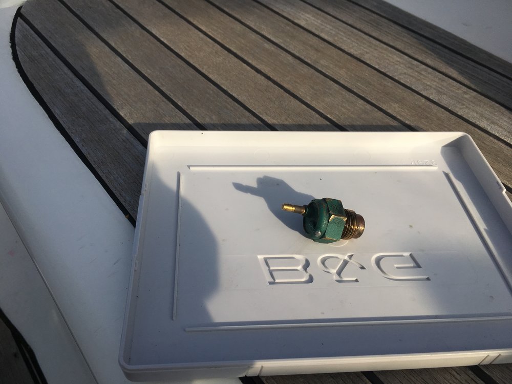

Code0 Svart 10.August.2017 Emnestarter Link til dette innlegget Svart 10.August.2017 (redigert) Byttet tempratursensor (500kr ...) og nå er alt i orden. På tegning står det relé, men det er en føler, og når jeg fikk skrudd den ut (22 mm pipe, type lang) lakk det kjølevann..., så tapp ned kjølevann før demontering... Redigert 10.August.2017 av Code0 (see edit history) Sitér dette innlegget Link to post
