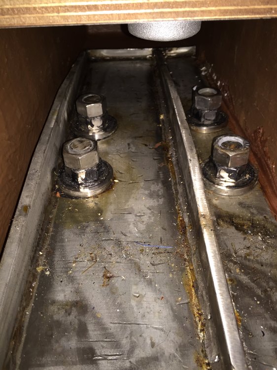

LENB Startet 24.Juli.2017 Link til dette innlegget Startet 24.Juli.2017 Bør jeg bekymre meg over dette? her seiler vi i laber bris på slør. Ca 7 knops fart. Har ikke brydd meg så veldig om denne før, men i dag hadde jeg sølt litt diesel i kjølsvinet i dag, og da ser man at det er bevegelse i området under seiling. Båten har vert reparert av fagmann (har kvitteringer) for noen år siden etter et ublidt møte med moder jord. Det kommer ikke inn sjøvann, og båten står med hele vekta si på kjølen om vinteren uten at sprekken har utviklet seg i de 2 årene jeg har hatt båten. Er dette bare å få utbedret ASAP, eller er det normalt med noe bevegelse her? Båten er en C34 fra 1980. Det er ingen antydninger til sprekkdannelser utvendig. Sitér dette innlegget Link to post

Lazyjack Svart 24.Juli.2017 Link til dette innlegget Svart 24.Juli.2017 Du må ikke seile med dette. Jeg vet ikke hvilken "fagmann" som har gjort reparasjonen men noen fagmann er han ikke. Hvorfor i all verden har han sauset inn mutterne og toppen av kjølboltene mef topcoat? Er det for å være sikker på at det ble tett? Kjølbolter skal ikke dekkes til da de skal kunne etterstrammes ved behov. Sitér dette innlegget Link to post
quantumduck Svart 24.Juli.2017 Link til dette innlegget Svart 24.Juli.2017 Hvor skulle sprekken ha kommet fra, om ikke bevegelser v. seiling, evt. opplag? Her er noe galt. Hvis du ikke har mistet ankeret hardt ned i kjølsvinet eller noe annet da og fått sprekk på den måten .... Og som @Lazyjack påpeker er det ikke fagmessig utført når kjølmutterne er dekket av topcoat. Syns også det ser veikt ut; Sånn ser det ut hos meg etter reparasjon etter grunnstøting. Bunn er nå dobbelt så tykk som tidligere, de nye bunnstokkene likeså og 5-kroners-skivene under kjølmutterne fra Bavaria er erstattet med noe som duger. Sitér dette innlegget Link to post

Gunga Din Svart 24.Juli.2017 Link til dette innlegget Svart 24.Juli.2017 Vinderla skrev for 5 timer siden: Det er Kungshamns Marininredning som har utført dette i 2008. send en mail med denne youtube-filmen til KM og spør dem om de har gjort denne jobben i sluttsekundene på din film ser man en løftøgle....du har formodligen ett enpunktsløft og det ser ut som en stor plåt som ligger over ett par kjølbolter.........nå inplastet...løfter man da i denne løftøglen....så sprekker garantert lagningen. KM er kjennt for å gjøre gode jobb (de har bla gjort lego-jobb åt alle Orustvarven) .....så dette forvåner meg om de gjort en sånn reparasjon Sitér dette innlegget S/Y Gunga Din Link to post

Hank Svart 25.Juli.2017 Link til dette innlegget Svart 25.Juli.2017 Vinderla skrev On 24.07.2017 at 16.01: Som jeg skrev, det er dieselsøl, det var derfor jeg merket det. Vanligvis er det helt tørt her. Må nok belage meg på en reparasjonsjobb her. Vær oppmerksom på at diesel i laminatet gjør en reparasjon mer krevende. Nytt laminat må legges godt utenfor områder som eventuelt fortsatt er inntrukket med diesel for å oppnå tilstrekkelig heft. Sitér dette innlegget Link to post

Gunga Din Svart 26.Juli.2017 Link til dette innlegget Svart 26.Juli.2017 FredT skrev 32 minutes ago: samme kraft mellom skrog og kjøl om båten henger i kjølen eller står på kjølen men kraften fra løftøglen øver til kjølen....er løftøglen en 'plåtbit' som sitter fast i 2 kjølbolter (ser så ut, siste sekunden på filmen) så mistenker jeg att, da du løfter i øglen, så flekser/bøjjer seg plåten litt, innen du har full kraft i de to kjølboltene..... da er det risk att innplastningen over 'plåtbiten' sprikker Sitér dette innlegget S/Y Gunga Din Link to post
Hulda Svart 26.Juli.2017 Link til dette innlegget Svart 26.Juli.2017 Men da, Gunga Din, skulle det ikke vært bevegelse i sprekken. Det er hva som er mitt første ankepunkt. Deretter burde ikke kjølboltene vært dekket over. Og for det tredje skulle platebiten med løfteøret ligget øverst. Rett og slett, som du er inne på, at det som er støpt oppå flekser mindre enn platebiten. Sitér dette innlegget Link to post
Gunga Din Svart 26.Juli.2017 Link til dette innlegget Svart 26.Juli.2017 att det er bevegelser nå beror ju på seilingen/att hele kjølen flekser........derom råder vel ikke noe tvivel men dette er en spekulasjon fra min side, att den feilaktige lagningen kanskje reden sprakk opp da man løfte båten i løfteøret ! ser ut som løfteøret har vart i bruk.....avskavet farge..... Sitér dette innlegget S/Y Gunga Din Link to post
Diego Armando Svart 26.Juli.2017 Link til dette innlegget Svart 26.Juli.2017 Jeg har en nyere type Sweden Yachts. Det ser definitivt ikke slik ut i mitt kjølsvin, mutter og bolter er godt synlig. Nå er jeg ingen ekspert på dette, men er det ikke boltene som innspenner kjølen til skroget? Her ser det ut som en annen løsning er valgt vedutført ved reparasjon. Rart å få sprekk der.... Tror jeg var og så på en c34 for ca 3-4 år siden med tilsvarende sprekk, kan det være samme båt? Sitér dette innlegget Link to post
