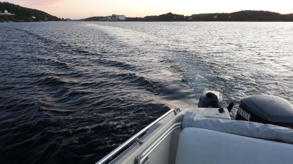

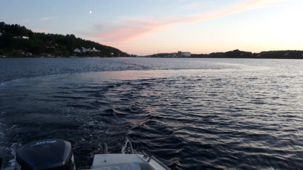

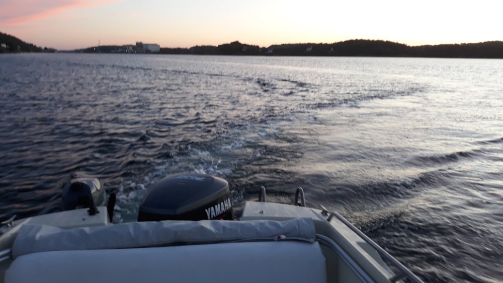

19 fot Svart 5.August.2022 Link til dette innlegget Svart 5.August.2022 abbor skrev for 5 timer siden: Observerer ingen lenger som bruker ekstra dorgemotor til seriøs trolling, alle har relativt store 4 traktere. Så en som antakelig drev med trolling på Randsfjorden med 90+5hk og det så ut til at han brukte den minste. Skulle bort til båten for å høre hvordan det fungerte med dorgemotor (men selvfølgelig passe på å ikke komme borti snører hvis han hadde det ute) på den båten siden jeg har makan båt, men da var han vel ferdig og satte opp farta og forsvant før jeg rakk frem. han kunne jo helle ikke se at jeg har makan båt siden jeg kjørte den minste båten min da. men der va vel hvertfall store motoren 2-takt om jeg ikke husker helt feil. Sitér dette innlegget Link to post
19 fot Svart 5.August.2022 Link til dette innlegget Svart 5.August.2022 abbor skrev for 5 timer siden: Jeg er helt avhengig av en motor som lader godt på lavt turtall for å skaffe strøm til all elektronikken min så en liten motor hadde vært uaktuelt. Jeg har vært litt bekymret for om jeg kom til å produsere nok strøm når jeg satte inn en liten motor uten strømproduksjon og bruker ekkolodd osv hele tiden, men bare har igang store motoren (som lader) en gang iblant. Men det har gått helt fint, ble riktignok til at jeg har brukt den store endel pga finmanøvrering og slikt. Vurderte også å kjøpe med lading på liten motor (4A på full gass ror jeg), men det var visst ca 3000 kr ekstra så da utgikk det. Sitér dette innlegget Link to post
19 fot Svart 5.August.2022 Link til dette innlegget Svart 5.August.2022 (redigert) abbor skrev for 6 timer siden: Det noe noen som kobler de to motorene sammen med stag, men autopiloten virker heller dårlig når dorgemotoren brukes. Jeg vurderte sammenkobling med stag da jeg fikk ppå en motor til. Men det optimale er å ha staget foran, men der er det ikke plass. Og bak så vil det gi mye bryting sideveis siden minste motoren står på brakett som ikke har all verdens sideveis stivhet. Så kom jeg på at jeg har jo forsåvidt ganske grei styring når jeg siger frem i fri og svinger, så da fant jeg ut at jeg tester uten styring og det fungerer forholdsvis greit. Lar liten motor være låst i passende posisjon nesten rett frem og svinger den store motoren med rattet og så fungerer den som et ror så båten svinger. Når det ikke er så mye vind synes jeg at jeg får ganske greie svingegenskaper på denne måten. Legger ved 3 bilder der man kan se dette på kjølevannet. Alle tre bildene er tatt innen få minutter/sekunder mellomrom og det er kun minste motoren som er igang og den står i samme styreposisjon hele tiden (mens jeg svinger på den store). Gasspådraget er ca halv gass, altså litt over start-gasspådrag og farten (når jeg med samme gasspådrag kjører rett frem) er ca 7 km/t, som da skulle bli ca 4 knop. I mitt tilfelel hjelper det nok at det er stor rorflate på stor motor og forholdsvis liten rorflate på den minste motoren. Synes jeg svinger bedre med Yamaha enn med Mercury, muligens pga at Mercury såvidt jeg husker hadde større rorflate, men også kanskje fordi jeg måtte sette fast Mercury-en i litt ugunstig styre-posisjon da låsinga kun pleide å holde ca en dag og jeg ellers måtte stroppe fast håndtaket inn mot siden på motorbrønnen og det begrenset muligheten for å låse minste motor i riktig posisjon. Autopilot har jeg aldri prøvd i båt, men i fint vær er det ikke nevneverdig ekstra ratting med liten motor. Men om jeg kjører sakte i motvind og bølger imot elelr evt fra siden så kan det jo bli endel ratting og store rattutslag for å holde kursen. Da hjelper det å gi full gass på den lille. Og blir det for ustabilt så kan jeg starte den store og la den gå på tomgang i gir og det hjelper mye på styringa. Men med gass og gir utafor ripa så unngår jeg å bruke liten motor når det er fare for at jeg må stoppe opp eller bakke i trangt farvann fordi det blir litt kaotisk og hastverk å skulle starte opp den store og så gå bak og redusere gassen og frikoble den lille når jeg feks møter noen på trange steder. Redigert 5.August.2022 av 19 fot (see edit history) Sitér dette innlegget Link to post

svebe Svart 6.August.2022 Link til dette innlegget Svart 6.August.2022 (redigert) Har dorga/eller kjørt trolling i noen år. Har en 20 fots båt og to motorer. En Yamaha F8 og en Suzuki DF70. DF 70 har gått 300 timer og er noen år nå. Yamaha har jeg ikke kontroll på antall timer, men vi snakker om noen tusen. Vui er flere i min krets som benytter kombinasjonen liten 4t motor i tillegg til en større motor. F8 til yamaha er ferdig rigga med 12 V ladinhg da den er mye benyttet som hjelpemotor på seilbåt. Jeg har ekkolodd, kjøleboks, autopilot og dieselfyring. F8 klarer å vedlikeholde nok strøm til alt dette. Ekkolodd er en HDS 9 gen3. Litt av poenget med en liten dorgemotor er at man kan regulere farten ganske lavt, Ikke sjelden vi går i 1,5 - 1,8 knop når vi troller/dorger med agnfisk. Med DF 70 så får jeg ikke båten ned i under 2knop. Motorene er koblet i sammen viav et hjemmelaget 8mm gjengestag. Men jeg har en kompis som har en Honda BF115. Han dorger kun i sjøen og er kjempefornøyd med denne motoren. Han dorger etter sjøaure, laks og makrell. Redigert 6.August.2022 av svebe (see edit history) Sitér dette innlegget Link to post
