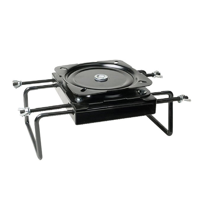

Alt jeg skal feste er over vannlinja, og det meste blir i plast. Det eneste i metall, er et snedig svingfeste til sete. Har bestilt foldbart sete og avtagbart feste med tvinger som jeg skal ha på bakre tofte. Ryggen tåler ikke å sitte mer eller mindre på huk med knea oppunder haken i mer enn 20 sekunder. Dette festet har en stopper som skal forhindre at sulamitten løsner når man lener seg litt bakover. Dette er nok i stål, så her blir det å ha noe mellom for å unngå kontakt. Tvingene skal også få på noe som gjør at det ikke blir kontakt.

Setet som kanskje kommer i posten i dag:
https://www.westsystem.no/p/1503/baatstol-ss48-uten-pute
Her er greia som jeg skal hente på posten i dag. Tok bare en drøy uke fra et eller annet sted i USA:
