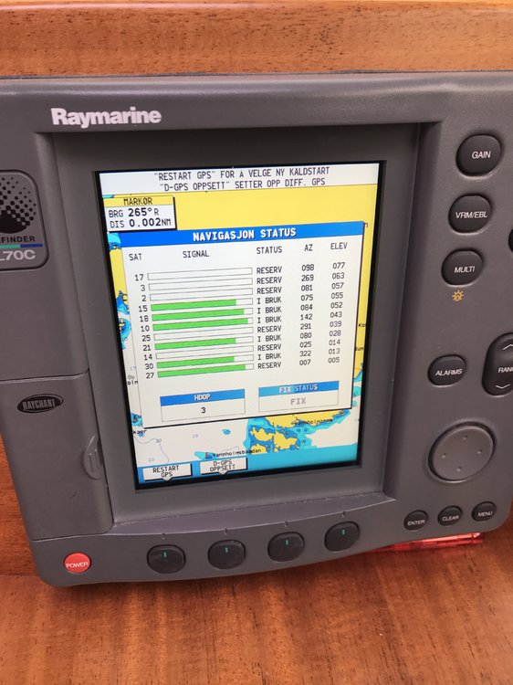

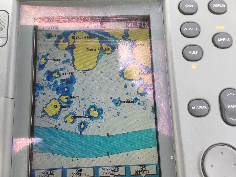

Raymarine RLC70C +. No fix på GPS

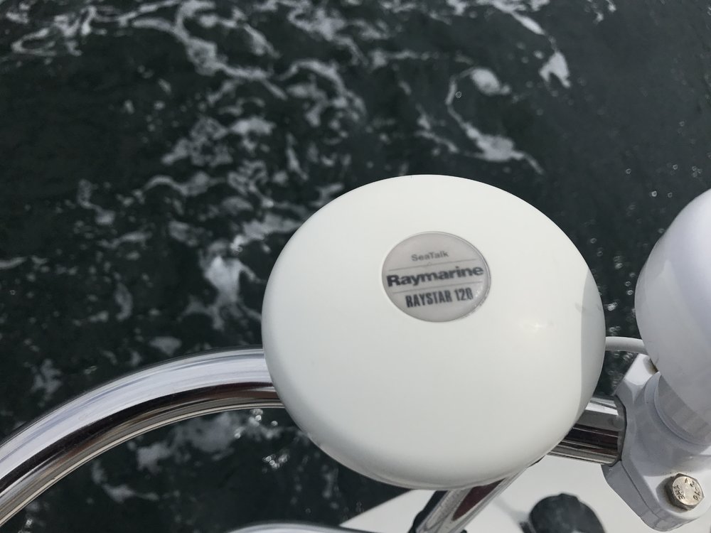

Ja, det er spot loddet fast. Om du tar med antenne til en radio/TV reparatør - om du finner en slik noe sted - så kan de lodde på nytt batteri for deg. Det er egentlig ikke så vanskelig, men en skal ikke bruke for mye varme på et lithium batteri. Det kan gå galt.
Det er det mest vanlige problemet med Raystar 120 som mister FIX. Dersom dette begynner å bli mer og mer vanlig at den mister FIX så er det sannsynligvis batteriet. Du kan erstatte denne med Ray125 eller fra annen fabrikant som planB...
Du har sannsynligvis vakkelkontakt i forbindelsen mellom GPS mottaker og plotter.
Batteriet sitter i GPS mottageren for at den skal huske almanakken fra økt til økt.
Er mottageren først igang, så er data lastet inn i maskina. Den stopper ikke av mangel på batteri.
Ei antenne trenger ikke noe batteri. Pre-amp får strøm via datakabelen.

I følge de som har åpnet denne og Raymarine sitter det altså et batteri loddet fast i "soppen" som kan kalles Raystar 120, og som kalles GPS mottager. Se ellers Raymarine sin kundeservice for å lære mer om hvordan dette virker (basert på den senere RS125)

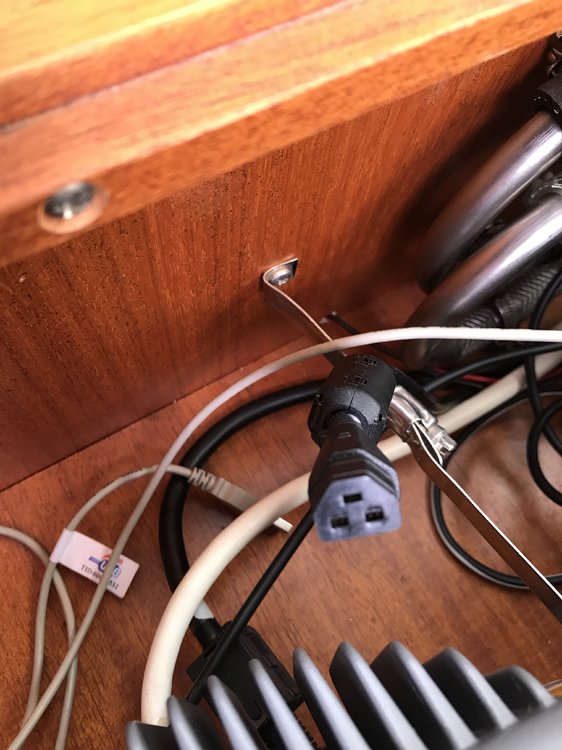

SeaTalk NG kontakt som formidler GPS? Eller NMEA? Eller noe annet? Fra GPS antennen ute er det hvit kabel. Den ser ut til å gå til autopilot der den skjøtes med en sort kabel. Kan den der skjøtes til en Seatalk kabel?
har ruglet litt på alt av kontakter. Vet ikke hvem av de som fixet GPSen.
Kabler inn i denne (master i systemet) er 1 seatalk 1 tykk NMEA 1 radar og en trepins,  se bilde, som for meg ligner strøm. Men plotteren fortsetter som før om jeg tar ut denne...

Da jeg hadde batteriproblemer med GPS mottager, var den litt til og fra. Noen dager gikk den rett på Fix, og noen dager tok det mye reset og omstart før den kom igang. Irriterende selvsagt fordi det er ikke lett å diagnostisere et stadig lavere spenning med at den er gode dager og dårlige dager, da forventer jeg stadig dårligere eller lengre tid før fix.
Men flott om det "bare" er en kabel, men sannsynligvis vil batteriet gi deg problemer. I nær fremtid om du ikke allerede har det.
Opplevde dette selv med en RS120. Problemet ble verre ig verre, med hyppig "no fix" melding. Forsøkte å bytte batteri, men fremdeles tildels store feil på mottak ig posisjonering. Byttet ut GPS'en med en Garmin 19x og nmea0183 interface. Du kan klippe kabelen til RS'en og bruke disse igjen for ny GPS. Må da flyttes til en nmea0183 inngang på kartplotter. Gjorde dette på en Raymarine C120 for å slippe SEATALKng konverterings kit'et.. fungerer meget bra.
