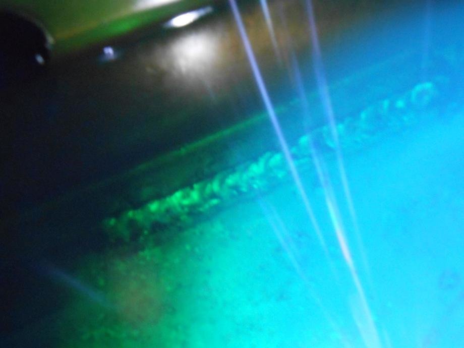

Hakkannen Svart 26.Juli.2017 Link til dette innlegget Svart 26.Juli.2017 (redigert) Samme her. Etter jeg tok en skikkelig tanksjau for 3-4 år siden (og fylte opp et par kanner med dieseldyrbæsj) har filteret og vannutskilleren vært rene så langt jeg kan se. Lagde fire gode mannhull i forbindelse med tanksjauen, disse har lokk av tykk plexi/transparent plast. Dermed kan jeg sjekke bunnen av tanken etter fylling for å se om det har kommet skitten diesel ombord, noe som er spesielt greit å sjekke ved fylling på nye plasser. Ser godt bunnen ved å lyse nedi med ei lykt. Et par ekstra filterinnsatser ligger alltid rett på siden av filterhuset/vannutskilleren, i tilfelle. Rusler sjelden på mer enn 2000 omdreininger, helst lavere. Da er det ikke rare gjennomstrømningen i filteret med bare 50hk motor. Redigert 26.Juli.2017 av Hakkannen (see edit history) Sitér dette innlegget Link to post

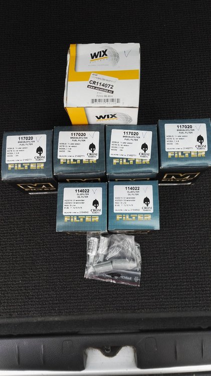

Dykker Svart 26.Juli.2017 Link til dette innlegget Svart 26.Juli.2017 (redigert) Ughh. Jeg har to stk TAMD63P i kjelleren. Bestille filterpakker fra EuroFritid da La-Sa i Oslo hadde dobbelt pris på samme filterpakker. Men mulig at det ikke var smart mht til tilbakeslagsventil i de originale oljefiltrene. Noen som har erfaring med filterpakkene fra EuroFritid? Har oljefiltrene derfra tilbakeslagsventil? Er kanskje en grunn til at filterpakkene der er billige i forhold til f. eks La-Sa? Redigert 26.Juli.2017 av Dykker (see edit history) Sitér dette innlegget Link to post
