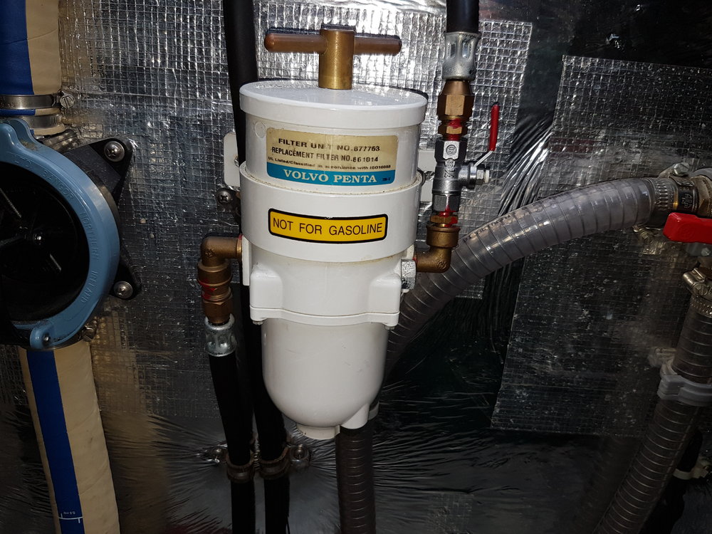

eysteind Svart 27.Juli.2017 Link til dette innlegget Svart 27.Juli.2017 Fikk selv motorstans på grunn av tett filter i går. Bytter forfilterholder til Racor type for 20 timer siden. Der stod det originalt 2 micro filter. Så bytter til 10 micron og håper det holder ut ferie slikat tanken kan reses. fikk da ideen om å overvåke sugetrykket etter filteret for å få en forvarsel før tett filter. Er det noen som vet om det finnes det ferdig utstyr til dette med alarm? Sitér dette innlegget Link to post
Kjellg Svart 27.Juli.2017 Link til dette innlegget Svart 27.Juli.2017 eysteind skrev 1 time siden: Fikk selv motorstans på grunn av tett filter i går. Bytter forfilterholder til Racor type for 20 timer siden. Der stod det originalt 2 micro filter. Så bytter til 10 micron og håper det holder ut ferie slikat tanken kan reses. fikk da ideen om å overvåke sugetrykket etter filteret for å få en forvarsel før tett filter. Er det noen som vet om det finnes det ferdig utstyr til dette med alarm? Det finnes.. http://www.aramas.no/products/racor-rk-11-1696-vakumeter Sitér dette innlegget Link to post

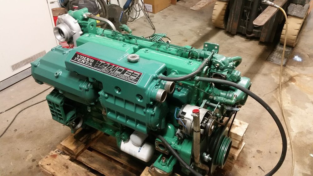

Dykker Svart 27.Juli.2017 Link til dette innlegget Svart 27.Juli.2017 Chiefengineer skrev for 7 timer siden: Jeg tror ikke nødvendigvis filterne til TAMD-serien har den samme tilbakeslagsventilen som for oljefilterene til D-serien da dette ble representert som en nyvinning under lanseringen av D. Noe som skulle gjøre at oljetrykket kom opp tildigere under start og smøreprosessen igang fortere. Har du hengende filtere er dette ikke et problem uansett motortype, det vil kun være aktuelt om filterene er monterte opp/ned (gjengene ned) som de er på D-serien der de vil tømmes for olje etter stans om de ikke inneholder denne ventilen. Dette vil også påvirke oljemengden i motoren som VP korrekt har understreket. Oljefilteret og bypassoljefilteret er plassert rett ut av blokka på TAMD63P (se bildet under), så vil tro oljen ligger i de og ikke trenger tilbakeslagsventil. Hadde også vært litt rart hvis Eurofritid hadde solgt filterpakker som ikke holder spesifikasjoner til de forskjellige motorene. Skal sjekke med typenummer på filtere med overgangstabeller før jeg bruker de. Eurofritids filterpakke til TAMD63P https://www.eurofritid.no/deler-til-innenbords/volvo-penta-diesel/servicepakker/filter/anodepakke-vp61/62/63 Sitér dette innlegget Link to post
Bitteliten Svart 27.Juli.2017 Link til dette innlegget Svart 27.Juli.2017 Tapper av regelmessig. Sjekker også trykket på filtrene under gange. Har montert tappekraner i bunnen for enkel tapning. Litt brunt i bunnen i dag. Har på Bioprotect II som forebyggende regelmessig. Sitér dette innlegget Link to post
