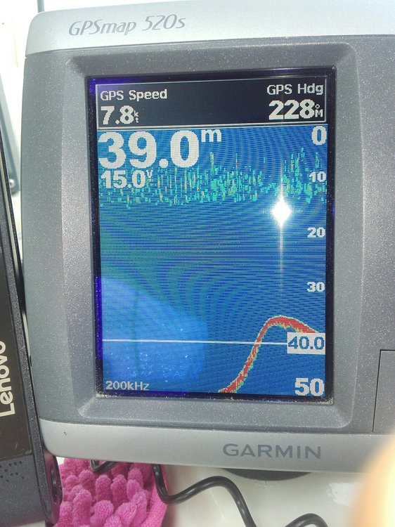

La merke til spenningen viste 15v på plotteren i går etter ca. halvtimes gang. Den er normalt rundt 14.7, men aldri noe særlig lavere. Er dette innafor eller burde jeg følger med og kanskje tar noe mere nøyaktige målinger?

15V er mye, men det kommer jo også an på hva slags batterier du har. En annen faktor er hvor mange timer du går for motor med denne spenningen. At du måler en høyere spenning enn vanlig kan skyldes at batteriene er helt fulladet. Du bør måle spenningen rett på polene med et multimeter,  spenningen kan avvike ganske mye fra det du leser av på skjermen.
Enig, mål direkte på polene.
Om ladespenningen ligger på 15V kan dette være indikasjon på at noe er galt. Enten en eller annen feil med ladesystemet eller feil med et batteri.
Dette kan være en av de første symptomene på at noe er feil med dynamo/regulator.
Mål spenningen direkte på batt. med ett skikkelig voltmeter for å være sikker.
Har du ekstern regulator?
Uansett, intern eller ekstern regulator, skal ikke kjøre 15 V ladespennig selv om batteriene er fulle. Der er nettopp noe av det en regulator er der for.

Utpå nå og tok flere målinger med multimeter. Målingene tatt uten belastning på batteriene og solcelle koblet fra. Motoren stått i 2 dager.
Start - 12.62v
Forbruksbank 13.59v
Med motoren i gang. Kaldstart
Start 14.55v
Forbruk 14.55v
Etter 40 minutter i marsjfart og motoren på tomgang
Start 14.42v
Forbruk 14.42v
Plotteren viste 15v hele tida

Etter dei siste målingene dine så har du perfekt lading på 14,4 (det er ønsket ladespenning).
Så ingen grunn til bekymring?
plotteren din er nok litt utav det..
