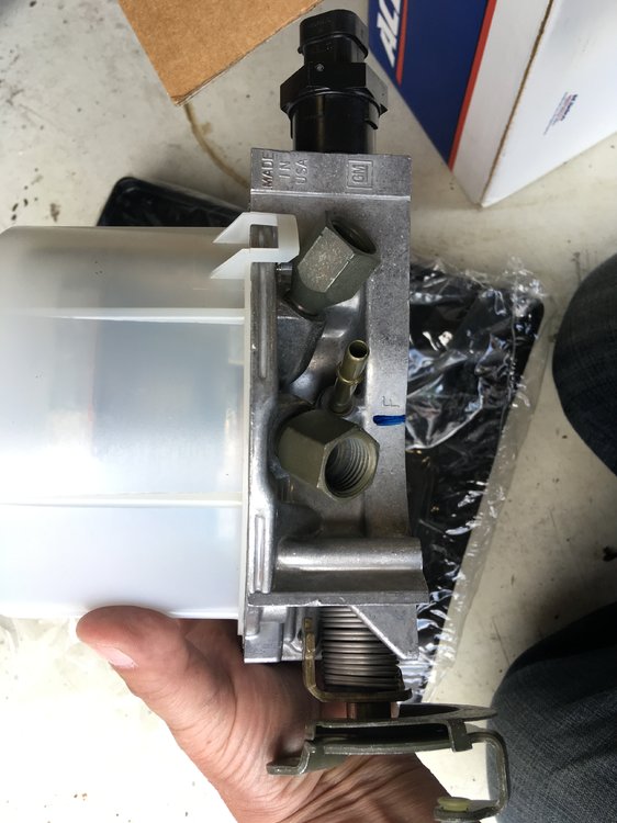

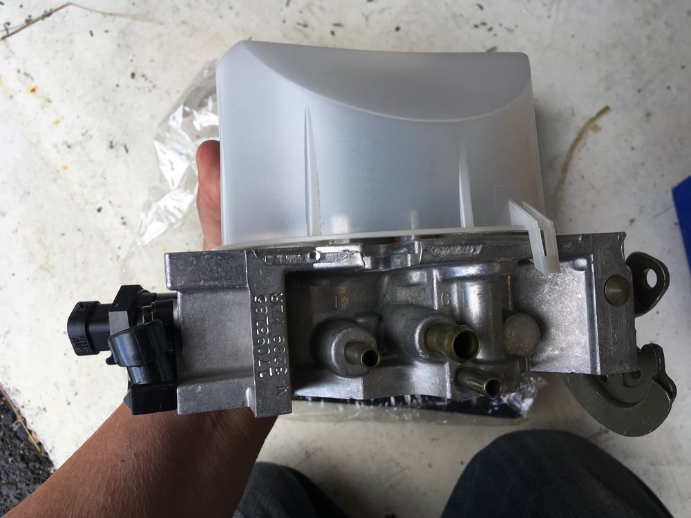

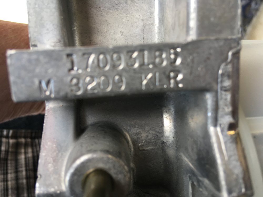

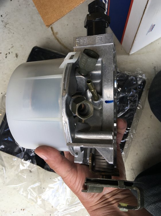

Motornr er L092329 og Brunwiignr på TBI er 860320A1.
Mercruiserverkstedet skrudde ut TBI, demonterte den også dro mekanikeren på 3 ukers ferie.....? Verksmesteren har ikke fått info om hva som er galt. Så nå ligger den demontert på verkstedet i en plastboks.

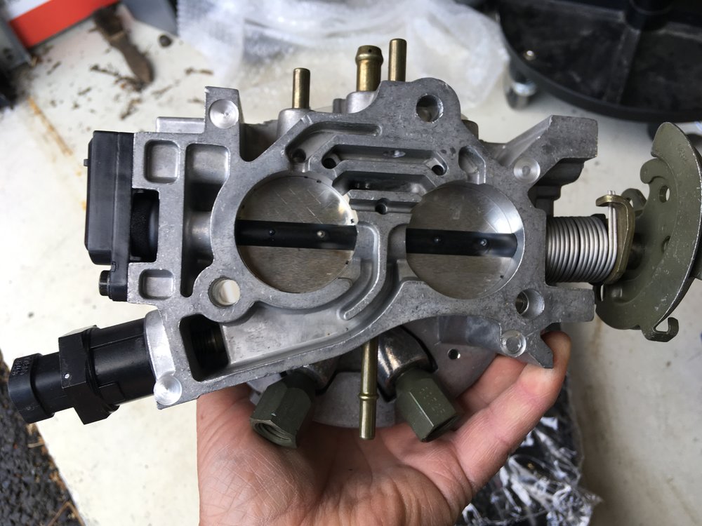

En bekjent mekaniker har sett på delene, og mener han få TBI i stand ved å legge den i forgasserrens og sette på et nytt pakningssett. Men Mercruiser kan ikke skaffe pakningssett heller....
Noen gode tips om hva jeg kan gjøre? Har ikke fått bruke båten ett eneste minutt i hele sommer?
Her er delene du trenger for å bygge opp igjen TBIen din. Dette er superenkelt - og ligger godt beskrevet på youtube.
Dersom du har feil på selve injektorene dine kan de også kjøpes nye på ebay - eller du kan ta dem til bortimot et hvilket som helst verksted for å få dem renset/fikset.
Har hørt at man ikke skal legge injektorene i forgasserrens, og ikke legge TBIen der heller. Det er utviklet egen rens til TBIer som får kjøpt på bilextra evt amcar sjapper.
Pakningssettet:
http://www.ebay.com/itm/AC-Delco-Throttle-Body-Repair-Kit-New-Chevy-Olds-Express-Van-219-607/121959125273?ssPageName=STRK%3AMEBIDX%3AIT&_trksid=p2057872.m2749.l2649
Trykkregulator fjær:
http://www.ebay.com/itm/GM-TBI-28psi-fuel-pressure-regulator-spring-Silverado-Sierra-Tahoe-Suburban/251810001036?ssPageName=STRK%3AMEBIDX%3AIT&_trksid=p2057872.m2749.l2649
