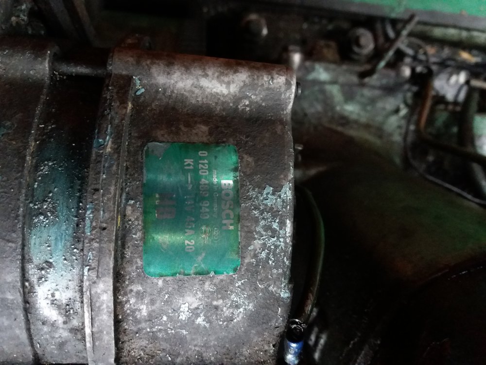

sebba2 Posted July 30, 2017 Share Posted July 30, 2017 Heisann. Noen som vett om denne her trenger nåke te og regulera volten? Står jo 14v 45AH på n, så håpte det bare var og setta n på batteriet.. Står på sabb10g Quote -Today Is Another Smoke Some Cigarettes, Spend Some Money And Drink Some Caffeine Day Today.. -Phil Harris Link to post
M/B Nordheim Posted July 30, 2017 Share Posted July 30, 2017 Du må vise oss bilde av baksida på dynamoen også, så kansje vi ser om den har innebygd regulator eller den har ekstern regulator. I tilfelle den har det, må du ha den også. Quote Westcruiser 37, Mørebas 7200 med BMW D530-VP290DP, Skibsplast 19 Family-ship med VP AQ151-290SP Totalmedlem RS Diagnose: Erklært kronisk båtintressert. Link to post
M/B Nordheim Posted July 30, 2017 Share Posted July 30, 2017 Eit raskt søk på Google, Bosch 0 120 489 949 så ser det ut som du har innebygd regulator og då er det plug and play Sjå her! Quote Westcruiser 37, Mørebas 7200 med BMW D530-VP290DP, Skibsplast 19 Family-ship med VP AQ151-290SP Totalmedlem RS Diagnose: Erklært kronisk båtintressert. Link to post
sebba2 Posted July 30, 2017 Author Share Posted July 30, 2017 Tusen takk for svar! Elsker denne nettsiå :) Quote -Today Is Another Smoke Some Cigarettes, Spend Some Money And Drink Some Caffeine Day Today.. -Phil Harris Link to post
Joerg Becker Posted August 1, 2017 Share Posted August 1, 2017 M/B Nordheim skrev On 30.7.2017 at 17.56: så ser det ut som du har innebygd regulator ... Kanskje det? Men det finnes en liten sjanse at den ha gått med ekstern regulator, ikke minst siden Bosch & Cargo leverer børsteholdere for den. En titt på baksiden hadde derfor vært bra likevel, før du installerer. Jørg Quote => Husk: Sier du ikke noe, da sier du "Ja". => Leser Du også på Båtplassens MARKED ? => Link til egne nettsider Sterling Power, Balmar, Victron, egen FAQ (tips feilsøking mm), osv. Link to post
M/B Nordheim Posted August 1, 2017 Share Posted August 1, 2017 Absolutt, helt enig med Jørg og i samme farta ta ut børstehaldaren og sjekke børstane og kollektoren så har du ein status på tilstanden. Og når du står med børstehaldaren i handa så ser du enkelt om den har regulator eller ei. Quote Westcruiser 37, Mørebas 7200 med BMW D530-VP290DP, Skibsplast 19 Family-ship med VP AQ151-290SP Totalmedlem RS Diagnose: Erklært kronisk båtintressert. Link to post
