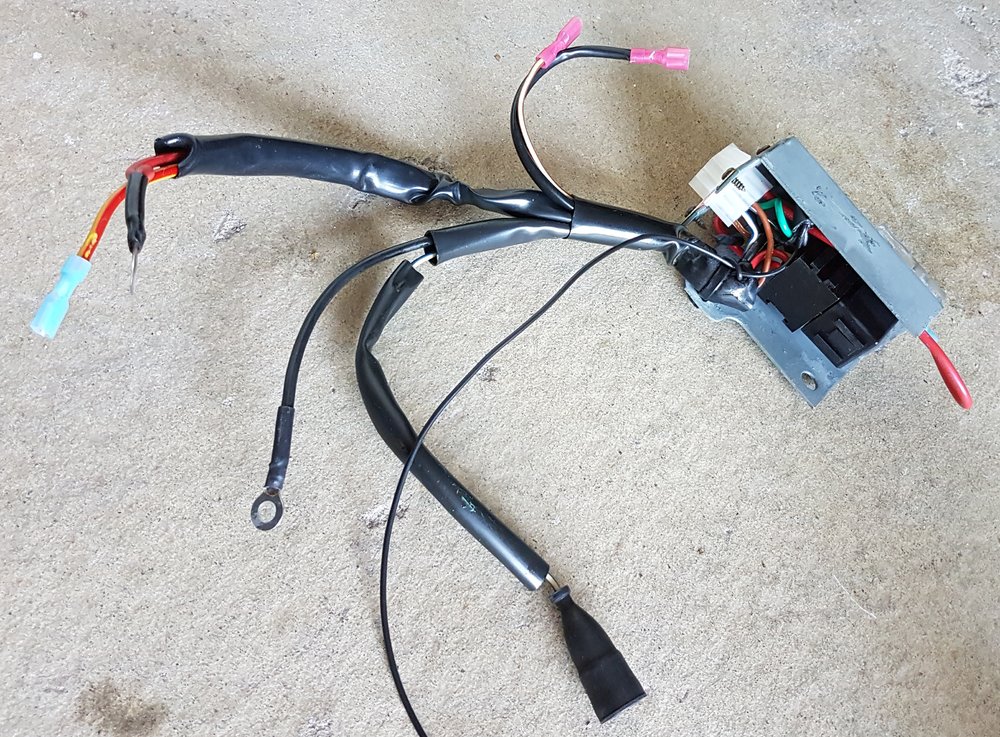

Er nå godt igang med å koble om alle kabler på motoren men har støtt på et problem, finner ikke ut av hvordan man får tatt ut dem gamle stiftkontaktene ut av sokkelen, noen som vet? trenger man noe spesial verktøy? (det er dem små metall stiftene på bildet)

Til informasjon for den som måtte være interessert eller støtter på et lignende problem så har jeg nå løst problemet.
Jeg fikk først skiftet startmotorrelé på verksted, dette løste ikke problemet så jeg bestemte meg for å bli litt mer drastisk.
Skiftet så selv startmotorrele-sokkelen og alle kabler ut av denne, minus fra dynamo, minus til tenning, pluss fra startmotor, pluss til tenning samt pluss tilbake fra tenning ned til startmotor. Dette løste problemet og den starter nå til tross for varme.
Jeg legger min knapp på at det var minus fra dynamo som var årsaken da min varvtals-måler som bruker samme minus som den til startmotorrelet nå også har sluttet å fuske samt at denne kabelen var meget erodert.

Biltema selger noe som ligner på dem du trenger men det er ikke riktige Stifter, jeg kjøpte dem for å prøve og det passet ikke :nonod: regner med at dette er noe volvo penta spesial.
Kablene mine som gikk inn i stiftkontakten var heldigvis i god nok stand (ikke erodert) og lange nok til at jeg kunde klippe dem av ved relesokkelen, sette på nye Flatstifthylser, presse dem inn i relesokkelen og få meget god kontakt med det nye relet.

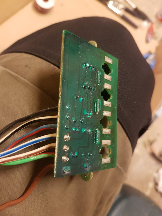

Hadde også dårlig kontakt med oljetrykksvakten. Viste seg at loddingen på kretskortet hadde løsnet.
Lodding av ledningene orginalt var ikke i følge kvalitetsstandarden for lodding...
