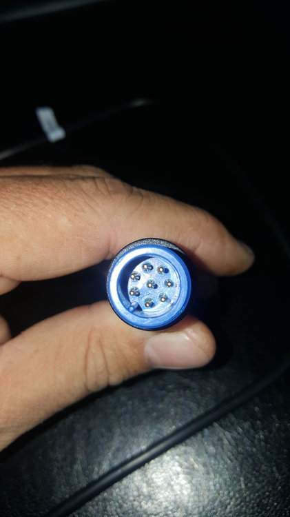

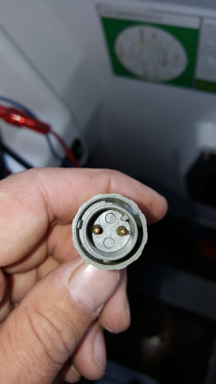

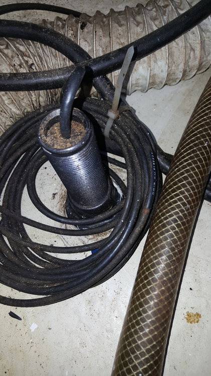

Har kjøpt meg en Garmin echoMAP CHIRP 42cv uten svinger. Det er allerede montert en i båten fra før men er usikker av hvilket merke. Noen som har tips hvordan merke det kan være eller evt hvordan jeg kan finne det ut? Se bilder under (den blå er den nye interfacen til Garmin). Jeg trenger også tips om det er mulig å sette på en konverter slik at jeg kan bruke den som står i båten fra før.

Chirp ekkolodd bruker spesielle transducere, så det er lite trolig at du vil få din gamle til å virke mot Garmins Chirp ekkolodd.
Her er det nok ikke noe annet å gjøre enn å kjøpe en Garmin Chirp transducer...

De fleste transducere lages av Airmar, men tilpasset de forskjellige produsenters standarder..
Det finnes en god del overgangskabler, f.eks. her: http://www.gemeco.com/adapters.php
Mange Ekkolodd, f.eks. Raymarine krever en transducer med  id-brikke slik at ekkoloddet kan gjenkjenne transduceren. Disse vil ikke virke mot transducere uten denne brikken (2 egne senseledninger).
Skal man først skifte transducer (svinger) kan det være en ide å sette inn en Airmar, med standard airmar plugg...
Så kjøper man overgangskabel til aktuelt ekkolodd.. Bytter man ekkoloddet, skifter man bare overgangskabelen.
http://www.gemeco.com/mmc.php
