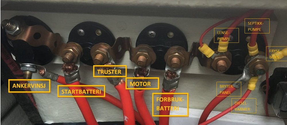

jørn Posted July 31, 2017 Share Posted July 31, 2017 Hei For 4 dager siden var spenningen 12,8 amper, når jeg målte i dag er den på 12,6 amper. Dette på hvilespenning. Forbrukere som står på er alarm og en tracker, samt nivåbryter til lensepumpen (denne har ikke gått i perioden). Er dette unormalt forbruk? Forbrusksbatteri er 110ah, syre og fra mai 2017. Når jeg måler på terminalen for truster og for motor, måler jeg -0,2 amper. Hva kan årsaken til dette være, og hvorfor måler den minus? Kan bryteren for forbruk være defekt? Jeg tok av skoen for startbatteriet, og måler fremdeles -0,2 amper på truster og motor. Bilde 2: Det er montert voltregulator, det går en plussledning fra denne til forbruksbatteriet, kan det tappe noe? Bilde 3: Reelet som kobler sammen forbruksbatteri og startbatteri har jeg sjekket at fungere, de separer når tenning er av. Bilde2: Bilde 3: Quote Link to post

andersb Posted July 31, 2017 Share Posted July 31, 2017 Aldri sett patentbånd brukt slik før, med knekk vil det kunne lede dårlig vil jeg tro, dog bruker det neppe strøm. Quote Link to post

X10an Posted July 31, 2017 Share Posted July 31, 2017 andersb skrev 3 minutes ago: Aldri sett patentbånd brukt slik før, med knekk vil det kunne lede dårlig vil jeg tro, dog bruker det neppe strøm. Knekken påvirker ikke strømføringsevnen i vesentlig grad, men denne bruken var ny for meg også. :-) Quote Link to post

jørn Posted July 31, 2017 Author Share Posted July 31, 2017 Takk for svar :) Da tar jeg noen kontrollmålinger på batteriet om noen dager igjen for å se utviklingen. Når det gjelder patnentbånd virker det som noe de har montert hos båtbyggeren, jeg tenker ikke gjør om på det siden det tydeligvis har fungert i 17år. Det som jeg synes er mer kritikkverdig er at det ikke er montert sikring hverken på truster eller ankervinsj.... Quote Link to post
X10an Posted July 31, 2017 Share Posted July 31, 2017 (edited) jørn skrev 22 minutes ago: Når det gjelder patnentbånd virker det som noe de har montert hos båtbyggeren, jeg tenker ikke gjør om på det siden det tydeligvis har fungert i 17år. Det som jeg synes er mer kritikkverdig er at det ikke er montert sikring hverken på truster eller ankervinsj.... Selv vil jeg ikke kalle bruken av patentbånd "kritikkverdig", bare "interessant". Sikring til thruster og ankervinsj kan det være sterke meninger om her på forumet så jeg avstår fra å kommentere dette direkte, men det absolutt viktigste, og helt essensielt er at det finnes en lett tilgjengelig hovedbryter som raskt kan koble ut disse. Men det ser jeg jo at du har på patentbånd-bildene. Edit: På bildene ser det forresten ikke ut som thruster har egen hovedbryter (med mindre denne er montert et annet sted?), men at den er koblet _både_ mellom forbruksbank-bryteren _og_ startbatteri-bryteren. Om dette virkelig stemmer vil jeg absolutt insistere på å koble thruster sammen med ankervinsjen istedenfor... Edited July 31, 2017 by X10an (see edit history) Quote Link to post
Maika Posted July 31, 2017 Share Posted July 31, 2017 Patenbånd mellom Carling-sikringene da jeg kjøpte min båt også, så det var vel ikke en helt uvanlig koblingsmåte tidligere (men det var nok ikke utført av profesjonelle hos meg.) Quote Link to post
jørn Posted July 31, 2017 Author Share Posted July 31, 2017 X10an skrev 19 minutes ago: Edit: På bildene ser det forresten ikke ut som thruster har egen hovedbryter (med mindre denne er montert et annet sted?), men at den er koblet _både_ mellom forbruksbank-bryteren _og_ startbatteri-bryteren. Om dette virkelig stemmer vil jeg absolutt insistere på å koble thruster sammen med ankervinsjen istedenfor... Ingen andre brytere noe sted. Rett og slett flytte kabelen for truster over til samme terminalen/polen som ankervinsjen? Quote Link to post
X10an Posted July 31, 2017 Share Posted July 31, 2017 (edited) jørn skrev 10 minutes ago: Ingen andre brytere noe sted. Rett og slett flytte kabelen for truster over til samme terminalen/polen som ankervinsjen? Jepps! Da er du bedre sikret med en gang. Problemet som ellers kan oppstå er at thruster henger seg opp, eller får andre problemer som gjør at du må koble den ut manuelt. Da er det dumt å ligge langt hjemmefra når du er nødt til å koble vekk både motorstrøm og forbruksstrøm for å stoppe en thruster på full guffe... Spesielt motoren kan være kjekk å ha for å komme seg greit ut av en slik situasjon.... Da er det bedre å miste muligheten til å benytte ankervinsjen. At det er en jobb som kan gjøres på fem minutter uten at det koster penger er jo bare et ekstra pluss :-) Edited July 31, 2017 by X10an (see edit history) Quote Link to post
