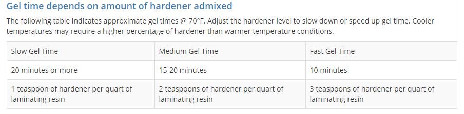

Komodo Svart 1.August.2017 Link til dette innlegget Svart 1.August.2017 ivar skrev 1 time siden: http://www.totalboat.com/product/polyester-laminating-resin/ Fjordwing19 skrev 1 time siden: Ja stemmer, var kanskje litt dårlig forklart, men det er denne jeg er ute etter. Men jeg greier ikke finne dette på noen norske sider. Noen erfaring med å bestille fra denne siden? Det tror jeg du skal slå fra deg. Dette er jo en amerikansk side, og polyesteren dermed amerikansk. Dette er nok helt alminnelig polyester som den jeg linket til fra Seasea (Norpol = Reichhold). Legg merke til gel-tid. Ser også at de snakker om t-skjeer med herder (ikke veldig imponerende måleenhet) Sitér dette innlegget Draco 20 blir jolle Skroggjennomføringer og materialkvalitet DIY Badeplattform DIY Anker i syrefast Link to post
tuffff Svart 1.August.2017 Link til dette innlegget Svart 1.August.2017 (redigert) 1 teaspoon er 5 milliliter, Komodo. Nøye nok det vel? Redigert 1.August.2017 av tuffff (see edit history) Sitér dette innlegget Link to post
Komodo Svart 1.August.2017 Link til dette innlegget Svart 1.August.2017 Forbinder t-skje med kakebaking osv., ikke som en presis måleenhet Sitér dette innlegget Draco 20 blir jolle Skroggjennomføringer og materialkvalitet DIY Badeplattform DIY Anker i syrefast Link to post
Krimart Svart 1.August.2017 Link til dette innlegget Svart 1.August.2017 Eller mer nøyaktig: 1 US tsp = 4,92892159 ml. ? Sitér dette innlegget Link to post
Komodo Svart 1.August.2017 Link til dette innlegget Svart 1.August.2017 (redigert) Ja disse yankeene.... Redigert 1.August.2017 av Komodo (see edit history) Sitér dette innlegget Draco 20 blir jolle Skroggjennomføringer og materialkvalitet DIY Badeplattform DIY Anker i syrefast Link to post
