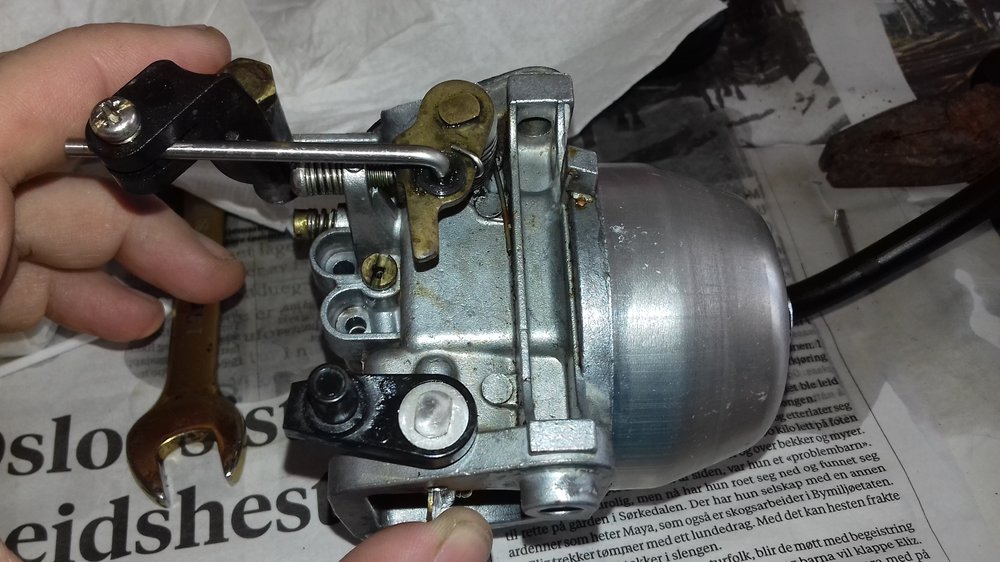

dieselfan Svart 7.Oktober.2017 Link til dette innlegget Svart 7.Oktober.2017 Det er en fordel å ikke blåse inn bensininnløpet med nåleventilen montert da denne kan skades. Demonter flotør og nåleventil, så kan du bruke trykkluft. Sykkelpumpe kan også brukes men bruk gjerne et plastadapter slik at du får mer effekt inn i dysehullene Sitér dette innlegget Link to post
Jonesy Svart 7.Oktober.2017 Emnestarter Link til dette innlegget Svart 7.Oktober.2017 Demontere vekk selve flottør-ringen, eller bare ha koppen av ? Demontere nåleventilen ? Er det demontering av de 4 skruene med plater på siden ved innløpet du mener ? Sitér dette innlegget Link to post
Ida Marie III Svart 7.Oktober.2017 Link til dette innlegget Svart 7.Oktober.2017 Blås med munnen om nødvendig.. Du dauer ikke av det, men smaker ikke noe særlig.. Det kan være drit i dysene i forgasseren, så blås godt ut av den.. Sitér dette innlegget Link to post

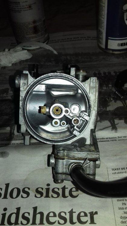

Jonesy Svart 7.Oktober.2017 Emnestarter Link til dette innlegget Svart 7.Oktober.2017 Skylte med rødsprit og blåste med munnen. Fylte slangen og blåste gjennom både bremserens og rødsprit. Væske/luft kommer bare ut gjennom hullet der nålen under der flottøren sitter fast ? Hvor er dysene, er det de messingfargete kulene ved pekefingeren min ? Er det gjennomgang fra der tommelen min sitter ? Eller andre steder, for å få blåst i gjennom dem også ? Sitér dette innlegget Link to post
Jonesy Svart 7.Oktober.2017 Emnestarter Link til dette innlegget Svart 7.Oktober.2017 Sitér dette innlegget Link to post
sebba2 Svart 7.Oktober.2017 Link til dette innlegget Svart 7.Oktober.2017 Har ikje lest igjennom tråden, men har hatt akuratt samme problem, med ein flekk lik motor. Var rett og slett at motoren sugde falsk luft (pga gammel orginaltank med elendige pakninger og ganske dårlig slange. Bare ett tips :) Når detta skjedde med meg, satt eg og puklet med forgasser og tenningssystem, demonterte alt, satt isammen, hjalp ingenting, så kom eg på at eg brukte denne gamle tanken. Bytta den og slange, så var det fullt pådrag igjen :) Sitér dette innlegget -Today Is Another Smoke Some Cigarettes, Spend Some Money And Drink Some Caffeine Day Today.. -Phil Harris Link to post

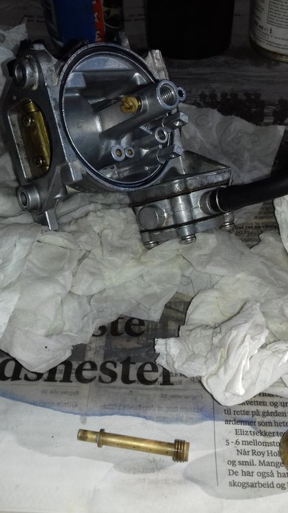

ivar Svart 7.Oktober.2017 Link til dette innlegget Svart 7.Oktober.2017 på nederste bildet ser du hoveddysa i midten.. den kan skrus ut, og så kan det være et dyserør oppom denne som ramler ut når dysa tas ut. Men den forgasseren der er jeg ikke kjent med - er det tomgangsdysa som sitter på sida der montro? Sitér dette innlegget Lurøy / Svalbard. Båter: Gromling 15/60 Yamaha / Wesling 490 m/80 Yamaha / Yamarin 5940 m/ F115 Yamaha / Achilles LS4 (RIP) Aquaquick MS265 West Commando 270 m/ 4hk Yamaha Link to post
Ida Marie III Svart 7.Oktober.2017 Link til dette innlegget Svart 7.Oktober.2017 Blås igjennom der du kan, særlig der du får det til å gå igjennom.. ikke skru på noe.. Sitér dette innlegget Link to post
Jonesy Svart 7.Oktober.2017 Emnestarter Link til dette innlegget Svart 7.Oktober.2017 Jeg kan som nevnt blåse fra utsiden gjennom bensin-inntaksslangen. Det gikk enda lettere når tok den nålen med spiss som holdes inne i det hullet helt til høyre. Blåser jeg i store midthullet, så går luften rett ut av skruen på venstresiden rett innenfor. Blåser jeg i lille hullet til høyre for store midthullet, så går ikke det med lungekraft ihvertfall. Ja, det er vel noe av poenget, "blås gjennom dysene" sier mange, men hvor er de og hvordan gjør jeg det ? Blåse gjennom bensinslangen og ut hullet der nåla er, er jeg redd for ikke er nok. For den nåla er vel ikke alt av "dyse/dyser" på denne forgasseren ? Antar at de 4 messingfargete kulene ikke er der uten slippe noe luft/bensin igjennom ? Sprengskisse kunne vært fint... Sitér dette innlegget Link to post
dieselfan Svart 7.Oktober.2017 Link til dette innlegget Svart 7.Oktober.2017 kulene i messing som du nevner ar blindinger av kanaler, disse må du heller ikke røre.... de må være tette. Sitér dette innlegget Link to post
dieselfan Svart 7.Oktober.2017 Link til dette innlegget Svart 7.Oktober.2017 Jonesy skrev for 1 time siden: Demontere vekk selve flottør-ringen, eller bare ha koppen av ? Demontere nåleventilen ? Er det demontering av de 4 skruene med plater på siden ved innløpet du mener ? Du må ta av komplett flottør. Nåleventilen er den tynne spisse dingsen som flottørarmen skyver på. Det er den spisse enden som slipper bensin inn i flottørkammeret når den åpner fordi flottøren ligger lavt i flotørkammeret. Når bensinnivået stiger til max stenger ventilen igjen. Den store dysa i senter av stigerøret må ut. Den har mange sidehull og disse må du sjekke at er åpne. Det finnes hundrevis av forgassere og vi må prøve og forklare etter beste evne. Sitér dette innlegget Link to post
Jonesy Svart 7.Oktober.2017 Emnestarter Link til dette innlegget Svart 7.Oktober.2017 Satte på flottør-koppen, helte rødsprit i bensin-inntaksslangen, så blåste med lungekraft. Da kom rødsprit/lyft ut av hullet i huset lengst bort på venstre side. Prøvde tette dette hullet med fingeren, for å få rødspriten opp av det nærmeste hullet, og der kom det såvidt ut. Helte så rødsprit andre veien gjennom hullet lengst bort, da kommer inn i flottør-kammeret gjennom hullet til venstre for der nåla sitter. Da heller rødsprit gjennom det nærmeste hullet, så kommer ut av store hullet i midten / hoveddysa(Ivar). Kan se ut som jeg har oversett en selvfølgelighet kanskje, at flottør-koppen må monteres på igjen får å få blåst gjennom dysa/dysene? Hm...helte rødsprit ned gjennom hoveddysa, nå gikk væsken rett gjennom og ut rommet ved luftinntaket. Har det nå blitt åpning her ? Mener luften gikk ut til siden gjennom skruen istad, og bremsevæske jeg fylte med ikke rant gjennom. Var dette problemet, tett i dette røret ned til hoveddysa ? Sitér dette innlegget Link to post

Jonesy Svart 7.Oktober.2017 Emnestarter Link til dette innlegget Svart 7.Oktober.2017 Fikk ut midtdysa, mange små hull, som du sa. Sitér dette innlegget Link to post
Jonesy Svart 7.Oktober.2017 Emnestarter Link til dette innlegget Svart 7.Oktober.2017 -Lot dyserøret ligge i rødsprit en stund, og sjekket at alle hull var åpne med synål. -Skrudde sammen og monterte forgasser på motoren. Veldig tungtstartet. Gikk med chock på , og så etter en stund uten chock. Lot gå lenge ved brygga, ville ikke gå helt på tomgang. Ca tomgang og kjørte i gir ved brygga en god stund på 1/3-gass. Da prøvde gi på mer, så gikk den litt før den begynte pumpe opp og ned på turtallet før stoppet. Akkurat slik som startet hele denne tråden ??? :-( Sitér dette innlegget Link to post

Napoli Svart 8.Oktober.2017 Link til dette innlegget Svart 8.Oktober.2017 Dette med ikke å bruke noe av metall når man jobber med dyser er sikkert både bra og riktig. Men som en siste utvei fungerer det bra - bare vær forsiktig og ikke bruk kraft. Samt bruk mye tynnere nål enn hullet er. Når du så først har fått hull der det skal være hull kan du bruke luft og løsemidler (forgasserrens). Jeg ville forøvrig skrudd ut pickup dysa og nåla og renset godt inni de og. Å skru ut bare midtdysa uten å ta ut de to hjelper lite -midtdysa på disse motorene får bensinen gjennom pickup dysa på siden (den du lot stå i på bildet noen innlegg lenger opp). Alternativet, slik jeg ser det, er 1000,- på eBay for ny forgasser ? Sitér dette innlegget Windy 7800 // Ibiza 19 Sport Selva F100 // Musling 430 Yamaha 60 // GH 11 Deluxe Mercury Viking EFI 10(20) // Boston Whaler Supert Sport Limited 15 Yamaha F60 Link to post
