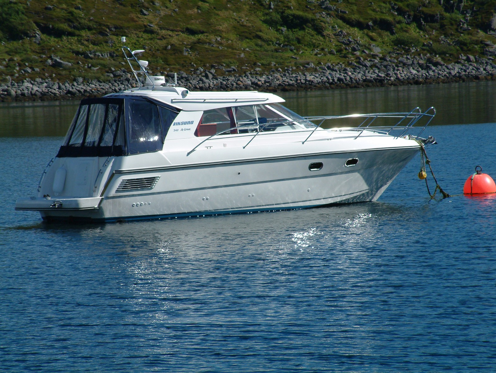

Kan du gå ned i årsmodell, kan Viksund 340 St.Cruz være et alternativ?
Mange som er godt holdt, og her har du suveren  tilgang til motor, tanker og tekniske installasjoner i singelmotor versjonene + to gode lugarer og dør mellom toalett/dusj. Fleste er med FB, men noen få med HT dukker opp avogtil.
Noen av FB-versjonene er levert med tre styreposisjoner som gjør fortøyning svært enkel.

Ville ikke vært så bekymret for denne..og et fint utgangspunkt for en hentetur? :))
Greit å oppgradere elektronikken etterhvert, men det blir samme om det er en 2008-2010 modell somregel, og kanskje ikke alle liker røde gardiner :)
Er en bunnsolid og sjødyktig båt, divinycell i overbygg som isolerer bra og hindrer kondens, fantastisk utsikt med store vinduer uten store 'A' og 'B' stolper, og syntes denne virker som et flott eksemplar.
Designet synes vi også er klassisk og holder seg bra.
HT'en blir også lysere og triveligere inni med luke(r) i taket.

Ser den har kun anker forut ja, som er kjekt å ha på svai, og litt uvanlig på disse.
På bildene ser det ut som det er støpt kjettingkasse akter, til venstre for vv-bereder, bildet er tatt der man begynner å komme under rom i hekken og akterdekk, og over der kjetting/taukasse er, er det veldig god tilkomst for å montere vinsjen.
Vi og mange andre St.Cruz jeg har sett har en 1000w Ilas Inside-vinsj(blytau) på dette stedet, slik at kun kabularet med gummideksel er synlig på babord innside av badeplattform.
Oppkobling er enkelt like ved batteriene, og det er fine føringsveier på styrbord fram til sikringsskap for kabling. Mye værre å installere i baugen..
