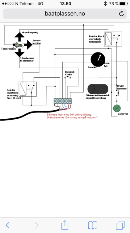

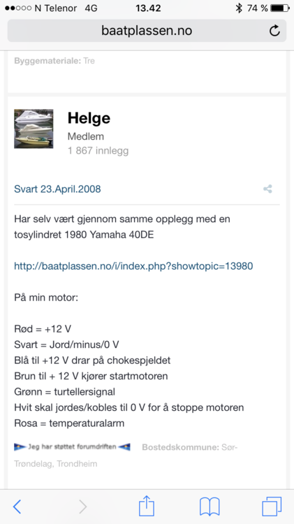

Skibsplast_15 Posted August 8, 2017 Share Posted August 8, 2017 Jeg har en 1980 mod yamaha 55hk utebordsmotor. Jeg har nå lødd meg i huet en stund, vært her inne og andre plassert og lest og leita, men finner ikke ut av det. jeg får ikke tenningslås til å virke. Jeg har prøvd: byttet tenningslås, byttet startrele, koblet med forbi fri-gir-føler, byttet sikring og x-antall kabelsko er byttet ut med nye. Det skjer absolutt ingenting når jeg vrir om nøkkelen. Jeg har målt meg til at det skal være kontakt der det skal være kontakt, men fortsatt ingenting. Måten jeg nå får atartet motoren er å koble forbi startrele og sette plussen rett på batteriet. Noen råd? jeg fant ut at boblingskjema skal se omtrent slik ut som på vedlagt bilde. mvh Martin. 0 Quote Link to post
Helge Posted August 8, 2017 Share Posted August 8, 2017 (edited) Det bildet viser de elektriske oppkoblingene (utenfor motoren!) jeg selv har gjort i den ene av mine båter. De motor-interne originale koblingene er i den andre enden av den svarte multi-kabelen! Listen over fargekoder for Yamaha 1980 som du har kopiert inn er korrekt. Hvilken tenningslås er det du nevner? - original Yamaha/kontrollboks? - eller en egen/annen tenningslås slik jeg monterte i den eldste båten min? Du sier du får start ved å "koble forbi startrele og sette plussen rett på batteriet". Det betyr jo at startmotoren din virker. Dersom startmotoren går når den hvite ledningen IKKE er tilkoblet noe (åpen ledning) og du setter 12V på den brune ledningen er resten av de motorinterne koblingene også i orden. Dette forutsetter selvsagt at startmotorens hovedstrømkontakter har egne tykke kabler til pluss og minus på batteriet (originale kabler eller nye). Dersom ikke startmotoren går med hvit ledning frakoblet og brun til 12 V må du sjekke om du har en feilaktig kobling av hvit ledning til jord (0V jordfeil på motoren) og/eller om 12 V koblet til brun ledning gir 12 V inn på styrespenningen på startmotoren (=tynn ledning, ikke tykk rød eller svart). Husk at både tykk svart kabel og tynnere svart ledning inn på motoren bør kobles til batteriets -pol. Edited August 8, 2017 by Helge Tilleggsinfo (see edit history) 0 Quote Skibsplast 655 Selected m/Suzuki DF140, Skibsplast 450VS m/Yamaha90, Sunwin 14 m/Yamaha40, VEA 14 m/Mercury15, Suzumar 265 m/Tohatsu8, Pioner 8 m/Mercury5, Plastimar 8 m/Tohatsu5 Link to post

Helge Posted August 9, 2017 Share Posted August 9, 2017 (edited) 15 hours ago, Skibsplast_15 said: .... Jeg prøvde med en enkel tenningslås fra biltema, men fikk vite at disse ikke fungerer på totaktere, da du ikke får koblet den hvite på en fornuftig måte.... Det var dette jeg brukte releet til (i skjemaet mitt som du kopierte inn i denne tråden). På en vanlig enkel tenningslås får du +12 V ut på alle trinnene/kontaktene om du skal ha +12 V til elektrisk utstyr og startmotor. Jeg brukte derfor et enkelt rele til noen ti-kroner til å snu/konvertere tenningssignalet jeg skulle koble den hvite ledningen på. Dette endret jeg da fra + 12 V med tenningen på... til med releet å bli åpen krets med tenningen på og jordet krets (koblet til minus på batteriet = 0 V) med tenningen av. Da fungerer det med 2-taktere der motoren stopper når tenningen blir koblet til jord/minus. Men nå har du jo fått det til med original tenningslås så det er jo flott. Jeg hadde ikke en slik for hånden da jeg i 2005 hadde kjøpt en gammel Sunwin 14 fra 1979. Sunwin'en hadde originalt en 25 hester også fra 1979 uten elektrisk start. Første eier av båten hadde fått havari på den motoren og få år før jeg kjøpte båten monterte han en ett år nyere (1980) Yamaha 40 DE med elektrisk start. Han hadde ikke giddet å koble til elektrisk start vel og merke. Båten hadde fortsatt den gamle originale (1979) MORSE gass/gir konsollen uten tenningslås. Jeg syntes denne var så kul at jeg valgte å beholde denne og monterte derfor en uoriginal tenningslås som er veldig liten og diskret i "dashbordet" (ser nesten bare ut som en liten svart knapp). Lykke til videre med Sportsmasteren Edited August 9, 2017 by Helge (see edit history) 0 Quote Skibsplast 655 Selected m/Suzuki DF140, Skibsplast 450VS m/Yamaha90, Sunwin 14 m/Yamaha40, VEA 14 m/Mercury15, Suzumar 265 m/Tohatsu8, Pioner 8 m/Mercury5, Plastimar 8 m/Tohatsu5 Link to post
