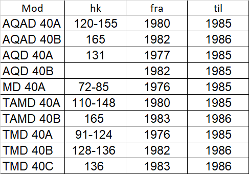

HansH Svart 14.August.2017 Link til dette innlegget Svart 14.August.2017 Vikingen du ser på har motorer fra 2.generasjon (B) av 40-serien, trolig AQAD-40B på 165 hk. Her er en liste over ulike konfigurasjoner og modeller av 40-serien. Mod hk fra til AQAD 40A 120-155 1980 1985 AQAD 40B 165 1982 1986 AQD 40A 131 1977 1985 AQD 40B 1982 1985 MD 40A 72-85 1976 1985 TAMD 40A 110-148 1980 1985 TAMD 40B 165 1983 1986 TMD 40A 91-124 1976 1985 TMD 40B 128-136 1982 1986 TMD 40C 136 1983 1986 AQ = hekkaggregat – alle AQ-versjoner har turbo selv om bokataven «T» ikke inngår i typebetegnelse T = Turbo A = After Cooler, ladeluftkjøler K = Kompressor (kommer i bruk senere i modeller som KAD-42) D = Diesel M = Marine, men ikke for drev - dvs strak aksel AQAD = Drev m/turbo + Ladeluftkjøler, Diesel 40-serien er robuste motorer men for så gamle motorer er det vedlikehold som avgjør. Sannsynligvis er det motorens historikk som er avgjørende i større grad enn om du sammenlikner Volvo mot Ford osv. Finner du en som er i god stand så kan den vare lenge ennå. Er den dårlig, så styr unna eller vær forberedt på å bruke tid og penger. Volvo holdt fast på grunnkonstruksjonen i blokka (3,6 liter rekkeskser) her fra starten i 1976 til siste utgave av KAD- og KAMD-300 i 2004. Men da var jo veldig mye forandret underveis. Viking 31 er forøvrig en fantastisk flott båt for sin tid. Det er en stor 31-foter som også har god bredde og bra høyde på dollbord. Lykke til. Sitér dette innlegget Link to post

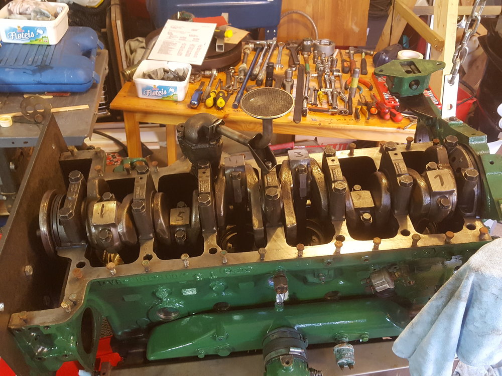

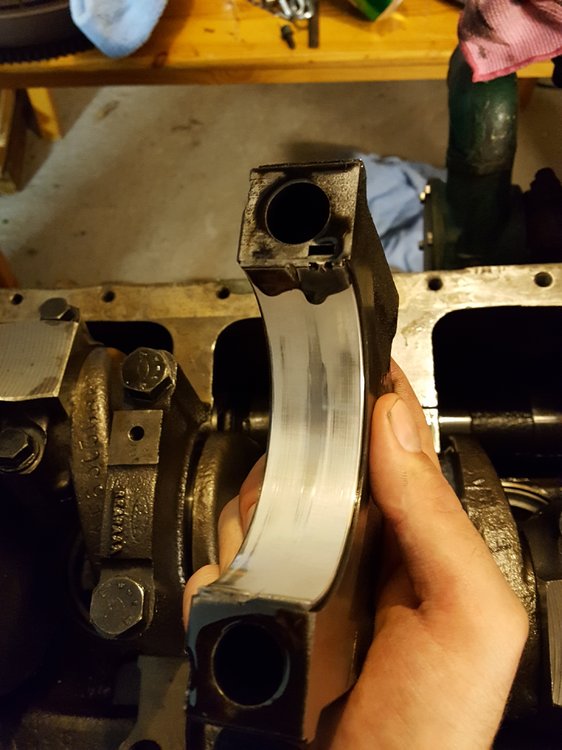

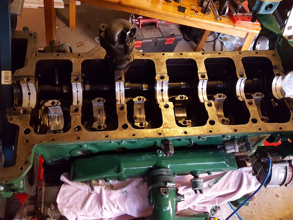

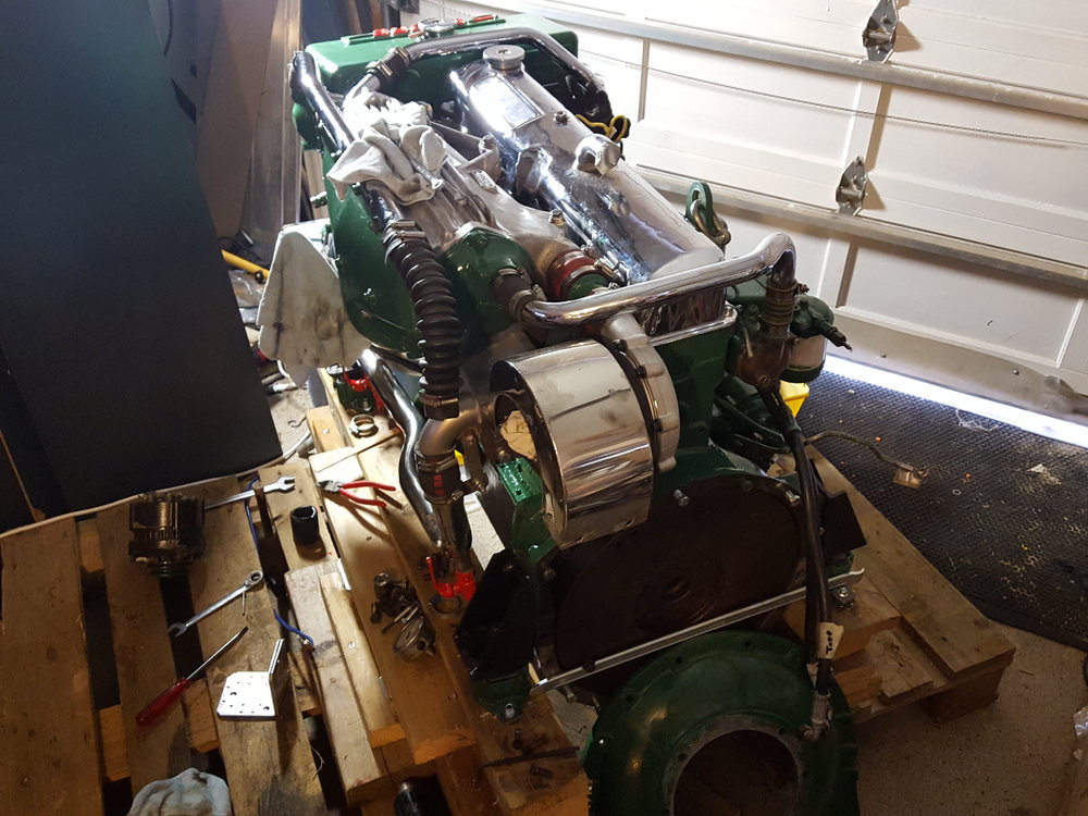

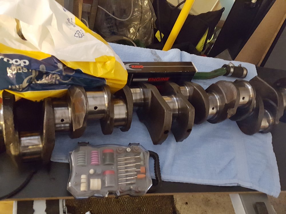

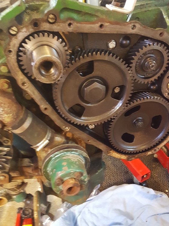

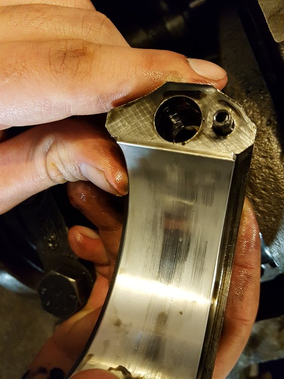

Roger og Olina Svart 16.August.2017 Link til dette innlegget Svart 16.August.2017 Nå har ikke jeg så mye kjennskap til nye motorer. Men kjenner litt til Ford 2704ET - Sabre, da jeg overhalte min i vinter. Dette er utrolige solide motorer og robuste. Grunnen til at jeg overhalte etter kun 1950 timer, var at den hadde en oljelekasje i tetningen rundt veiva. Byttet da også en del slitedeler når jeg først hadde den i deler. Sendte dyser inn til test og selv etter 1950 timer, så var det kun en av dysene som måtte justeres. Jeg er nøye med oljeskift, filter og går aldri opp i turtall før motor er god og varm. Ikke er jeg skremt av forbuket heller. Bakdelen, er at når den er kald, så ryker den ganske bra for å si det sånn... Legger ved noen bilder, så ser du hvor liten slitasje, selv etter 1950timer... Dette er da en Ford Sabre 212hk Sitér dette innlegget Link to post
