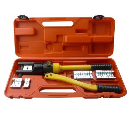

Ove T Svart 18.August.2017 Link til dette innlegget Svart 18.August.2017 nordan family 27 skrev 59 minutes ago: jeg har den fra Biltema. Den tar de uisolerte og tykkere kabelskoene fra biltema, men jeg ville heller gått for den varianten hvor de hamrer kabelskoen rundt det hele for å jevne trykket mellom kabel og sko. Jeg får nesten litt inntrykk av at den klemma til biltema klemmer kabelen ut av skoen. Här finns en kraftig hydraulisk kabelskotång till alla stora dimensioner och till bra pris Hydralisk kabelskotång Hälsningar Ove Sitér dette innlegget Link to post
Kaffelars Svart 18.August.2017 Link til dette innlegget Svart 18.August.2017 Grei tang, men synes det er litt overkill til trådstarters gamle Eber :) Får denne tangen til $23 på Aliexpress, men blir dyrere med frakt om man skal ha bare 1stk. og kan hente i Sverige Sitér dette innlegget Link to post

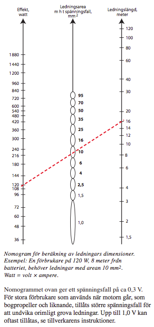

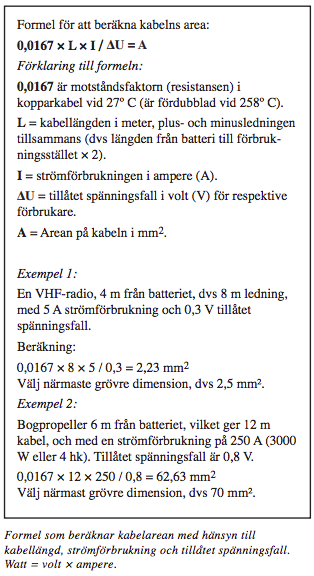

Grand Banks jr Svart 18.August.2017 Emnestarter Link til dette innlegget Svart 18.August.2017 Tack @Ove T, og takk @I.M.S.. I dag er det tynnere kabel originalt. Dette nanogrammet var gull: og formelen ennå mer gull: Sitér dette innlegget Fiskebåten: Shetland 498 - min 16" "speed sjark" - 60 HK Evinrude VRO (deaktivert VRO) Turbåten: Neptim 8000, VP TMD40A TAMD41B Link to post
Lars H. Svart 18.August.2017 Link til dette innlegget Svart 18.August.2017 Helt greit diagram dersom en tillater så mye som 0,3volt tap. Men det kan være i meste laget dersom man den siste dagen i uthavn med godt nedtappet batteri skal starte feks. Dieselvarmeren. Både diagrammet og formelen opererer med en vel "snill" spesifikk resistans for kopper. Verdien 0,0167 ohm per meter og mm2 ved romtemperatur har jeg aldri sett før. Det jeg har sett er 0,0172 og 0,0175 ohm. Selv bruker jeg verdien 0,02 ohm. Da får jeg i hvert fall ikke en for tynn kabel. Sitér dette innlegget Lars H. Helgesen, "Kapteinen" på Trudelutt (Saga27) med hjemmehavn i Son, Oslofjorden Nettsteder jeg drifter: trudelutt.com oljepionerene.no Skipshunden vår Som Paschuan i Soten sa på 1920-tallet: Ja, inte är jag mätt, men törstig är jag. Link to post
Grand Banks jr Svart 18.August.2017 Emnestarter Link til dette innlegget Svart 18.August.2017 @Lars H., forstår jeg deg riktig at du da egentlig mener jeg bør bruke 16mm2 kabel da? 0,02 ohm * 10 m * 22 A / 0,3 V = 14,66 (mm2) Sitér dette innlegget Fiskebåten: Shetland 498 - min 16" "speed sjark" - 60 HK Evinrude VRO (deaktivert VRO) Turbåten: Neptim 8000, VP TMD40A TAMD41B Link to post
Lars H. Svart 18.August.2017 Link til dette innlegget Svart 18.August.2017 Vel, etter diagrammet og formelen vil du få 12,61mm2, og så får du vurdere om en vil gå opp til nærmeste standardkvadrat 16mm2 eller ned til nærmeste, 10mm2. Jeg har heldigvis ikke så lang avstand til varmeren, kun et par meter, og den jeg har, en Eberspächer D2 trekker heldigvis ikke mer enn ca. 10amp under gløding. Hvilket kvadrat jeg har, husker jeg ikke. Sitér dette innlegget Lars H. Helgesen, "Kapteinen" på Trudelutt (Saga27) med hjemmehavn i Son, Oslofjorden Nettsteder jeg drifter: trudelutt.com oljepionerene.no Skipshunden vår Som Paschuan i Soten sa på 1920-tallet: Ja, inte är jag mätt, men törstig är jag. Link to post
