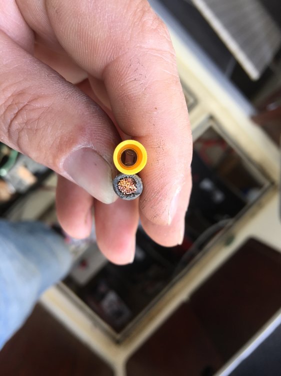

Grand Banks jr Svart 19.August.2017 Emnestarter Link til dette innlegget Svart 19.August.2017 Da har jeg fått krabbet mer rundt i båten, og funnet ut litt mer av hvordan det hele henger sammen. Målte hvilespenning på batteriet = 12,89 V Spenning ved Eber under oppstart 11,78V Så tapet er hele 1,11 V ! Fikk en liten overraskelse også, og det var tykkelsen på kablene. Fikk ryddet litt mer, og avdekket at kablene jeg hadde sett på ved Eberen er etter en sikringsboks. Mellom batteriet og Eber går det faktisk en 8 eller 10mm2 kabel så langt jeg kan vurdere med øyene. Her sammenliknet med en 6 mm2 kabelsko: Virker som bildet er litt misvisende. Sammenliknet med en 6mm2 kabel er denne mye tykkere. Vil derfor tro den er 10mm2. Hadde ikke noe å måle med for å sammenlikne. Det er også montert for mange sikringer. Det er en 25A i batterirom på pluss-kabel, en 25A ved Eber på pluss-siden, og en 15A ved Eber på minus-siden. Altså 3 sikringer på samme strømbruker... Jeg skrudde av lokket over disse og fant at dette er beregnet skrukoplinger beregnet for maks 6mm2, ut fra det jeg kan forstå. Så flere av kordelene er ikke med i skrukoblingen. Er av gårde nå for å få ny sikringsholder, koplingspunkter, krympestrømpe med lim etc. Forstår heller ikke hvorfor det er både en 15A og 25A på samme "kurs". Kan virke som de bare har brukt dette for å få skrukoplinger. Skal nå prøve å kople opp skikkelig og gå igjennom alle koplinger. Se om det fungerer tilfredsstillende ved å måle delta Volt med / uten belastning. Sitér dette innlegget Fiskebåten: Shetland 498 - min 16" "speed sjark" - 60 HK Evinrude VRO (deaktivert VRO) Turbåten: Neptim 8000, VP TMD40A TAMD41B Link to post

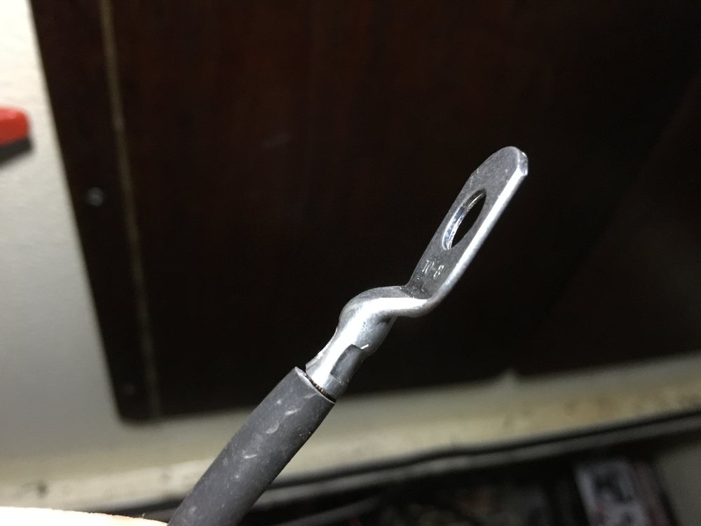

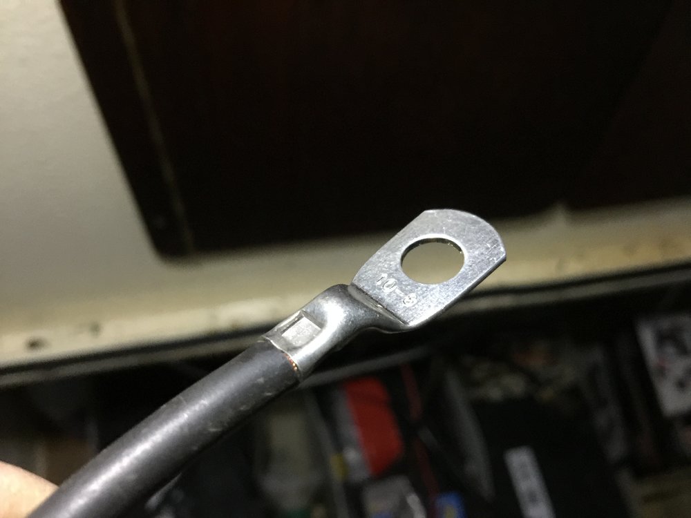

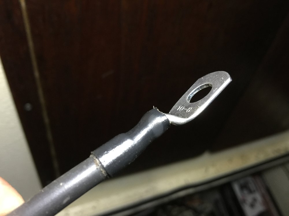

Grand Banks jr Svart 19.August.2017 Emnestarter Link til dette innlegget Svart 19.August.2017 Min er koplet rett på batteri. Nå har jeg fjernet alt krimskrams og montert ny Sikringsholder for flatstift-sikring på 25A ved batteri. Det er nå 10mm2 (de gamle) kabler på pluss-siden, og fra minus på Eber til gods på motoren (jordkabelen). Viste seg at det var produksjonsfeil på sikringsholder, så den må jeg bytte på mandag. Fikk derfor ikke testkjørt brenner. :-( Kjøpte og prøvde den røde tangen på Biltema. Den tar opp til 16mm2 kabelsko. Her ser du resultatet: (bildet er tatt i dunkelt lys) og etter krympestrømpe med lim: Kabelsko-tangen har "momentlås" som kun løses ut når kabelsko er presset med riktig moment. Fungerte bra. Jeg bikket og drog på kabelen, men den satt godt fast i kabelsko. Så skal man ha en rimelig presstang for opp til 16mm2 så er nok den et greit valg. Sitér dette innlegget Fiskebåten: Shetland 498 - min 16" "speed sjark" - 60 HK Evinrude VRO (deaktivert VRO) Turbåten: Neptim 8000, VP TMD40A TAMD41B Link to post

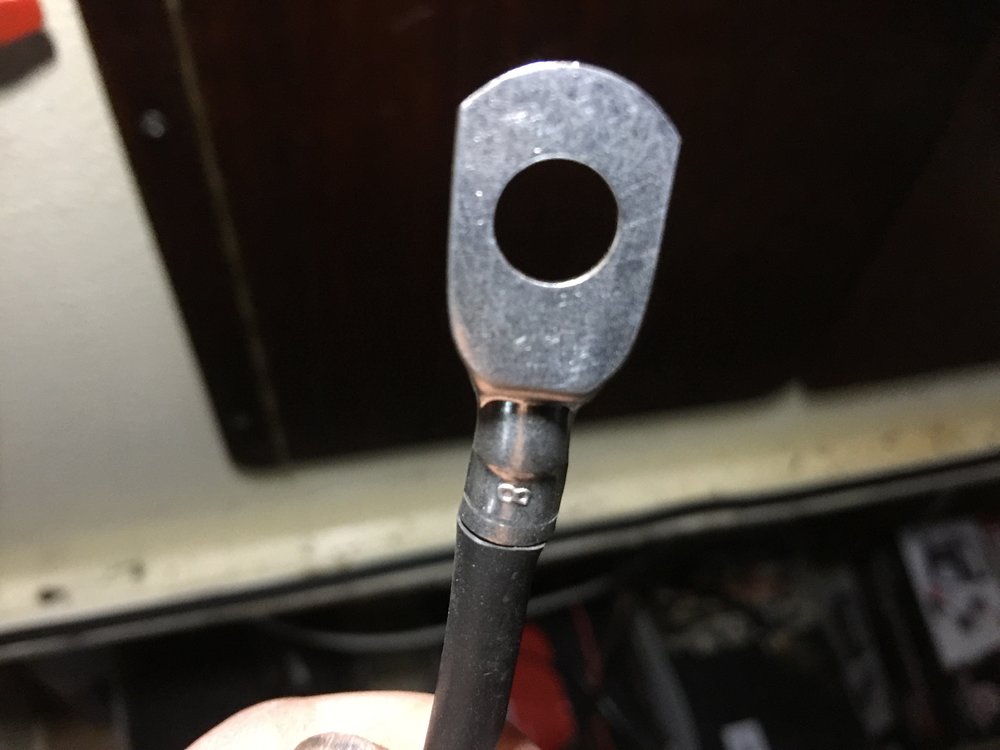

Kjellg Svart 20.August.2017 Link til dette innlegget Svart 20.August.2017 (redigert) Ser veldig bra ut. Men når jeg ser på et av bildene så er en crimp stemplet med 8. Viser vel egentlig at det er flere normer på utstyret, som jeg også skrev tidligere i tråden. Men synes uansett at det er veldig bra at du legger ned skikkelig arbeid i det du gjør. Er så forferdelig mange som slurver noe sinnsykt. Og det du har lært her i tråden er verdt å legge på minne, for det kommer helt sikkert godt med senere. Det som jeg også synes er bra er at du ikke er redd for å åpne opp og følge en kabel, og på toppen av det finne ut av tingene. Veldig bra jobbet! Redigert 20.August.2017 av Kjellg (see edit history) Sitér dette innlegget Link to post
