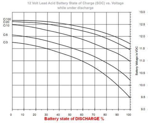

Her er en typisk kurve for strøm / last / tid.
I ditt tilfelle så har du (2 x 115 Ah) og 15 A som tilsvarer ca C/15. Du burde altså ha mellom 12.5 V og 12.6 V ved 15 A i følge denne kurven.
Dersom du har helt fulladet batteri så synes jeg at du har litt lav spenning både med og uten last, men dette varierer ganske mye mellom ulike batterier, så det kan også være at det er helt i orden siden spenningsfallet på 0.25 V ved belastning ser OK ut.
