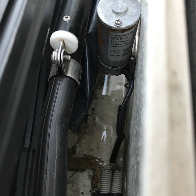

Egor Svart 30.August.2017 Emnestarter Link til dette innlegget Svart 30.August.2017 Her kommer bilder av løfterne Sitér dette innlegget Link to post

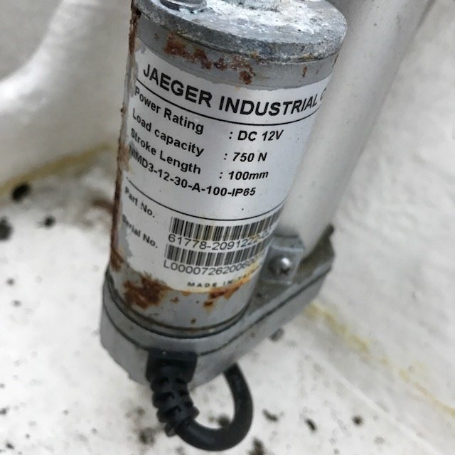

Egor Svart 30.August.2017 Emnestarter Link til dette innlegget Svart 30.August.2017 den som ikke funker står litt vrient til Sitér dette innlegget Link to post
WithVital Svart 30.August.2017 Link til dette innlegget Svart 30.August.2017 IP 64 faktisk... -må jo bety at den er kapslet inn litt ordentlig bak det galvaniserte skallet. Jeg klarer ikke se av bildene hvordan løfteren er festet / hva slags montering den har til skrog, men du finner sikkert en erstatning på eBay eller noe slikt hvis de er så dyre som jeg tror å få fra leverandør her i Norge: http://www.ebay.com/itm/New-Light-Weight-Linear-Actuator-4-Stroke-100Mm-12V-24V-Dc-D-/112416375621?hash=item1a2c89c345:g:uOIAAOSwKOJYIVRP Men da må den jo være defekt da :) Sitér dette innlegget NB! For ordens skyld, håper jeg ingen tar mitt ord for at alt (om noe) av det som ramler ut av meg er 100% korrekt. Kanskje ikke en gang sannsynlig. Jeg vet at jeg roter litt i ny og ne, men vet jo ikke hvor jeg roter når jeg gjør det. Det greieste er egentlig om du går ut ifra at alt jeg sier og gjør er det rene vanvidd... Link to post
