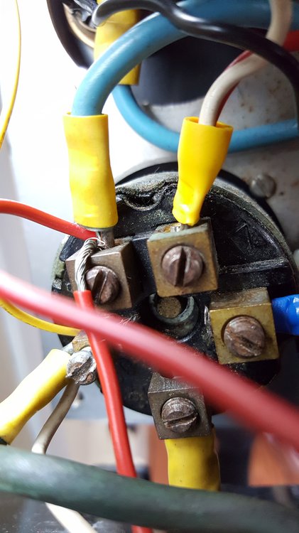

Gyaen83 Startet 30.August.2017 Link til dette innlegget Startet 30.August.2017 Hei Har ein Scand Baltic 84 mod med ettermontert Ford Saab 2827tim. Fekk problem på med å stoppa båten med stoppknappen på forige tur. Måtte ned i motoren og stoppe den manuelt på dieselpumpa. Etter dette vil ikkje båten starta heller. Får ikkje noko reaksjon når eg vrir om tenninga, ikkje i instrumenta heller. Er nokså nybegynnar på dette, men har ein mistanke om at tenningslåsen har tatt kvelden. Har laga nye kontaktpunkt på ledningane som er festa på tenningslåsen og skifta sikringar. Kan det væra noko anna som er syndaren? Når det gjeld evt. bytte av tenningslås, så er det den orginale som står i. Denne har 5 koblingar som bla. stoppknapp og ladelys er festa i, men eg har liggande ein med 3 koblingspunkt frå Biltema. Finst det noko mulighet for å midlertidig koble denne til, bare for å bekrefte at det er tenningslåsen som er øydelagt? Legg ved eit bilete dersom det kan hjelpa. Særs takksam for svar. Kommentar fra moderator: Tittelen er redigert, var opprinnelig "Startproblem Ford Saab 2827tim". Alle må vennligst lese reglene for Båtforumet før man poster. Normalt blir nye emner med mangelfull tittel flyttet til Ikke godkjente emnetitler. Tips: Skriv tittelen slik du ville formulert deg om du henvendte deg muntlig til en båtkyndig bekjent. Sitér dette innlegget Link to post
bellen Svart 30.August.2017 Link til dette innlegget Svart 30.August.2017 Litt OT, men den røde ledningen er en god oppskrift på en brannfelle og et meget amatørmessig utført arbeid. Håper den bare er en midlertidig løsning. Sitér dette innlegget Link to post
Gyaen83 Svart 30.August.2017 Emnestarter Link til dette innlegget Svart 30.August.2017 Hei. Det har du nok rett i. Biletet er tatt fyrste gong eg åpna dashbordet, og er no utbetra. Sitér dette innlegget Link to post
hegra Svart 30.August.2017 Link til dette innlegget Svart 30.August.2017 Skaff deg en enkel prøvelampe på biltema. Koble ledning på lampen til et punkt som du er sikker på har kontakt med batteri minus. Spissen på lampen stikkes så inn på kontaktpunktene på låsens bakside. Da skal du få lys på et av dem når tenning er av. Får du ikke lys i noen har du heller ikke strøm frem til nøkkel og da er nok feilen et annet sted. Har du lys i en av dem, skal du ha lys i minst to når tenning er på. Får du bare i den ene med tenning på er det nøkkelen som er feilen. Sitér dette innlegget Link to post
