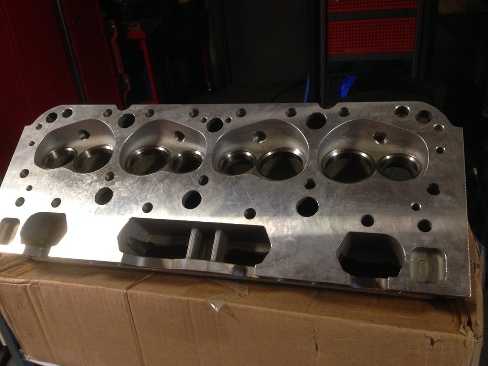

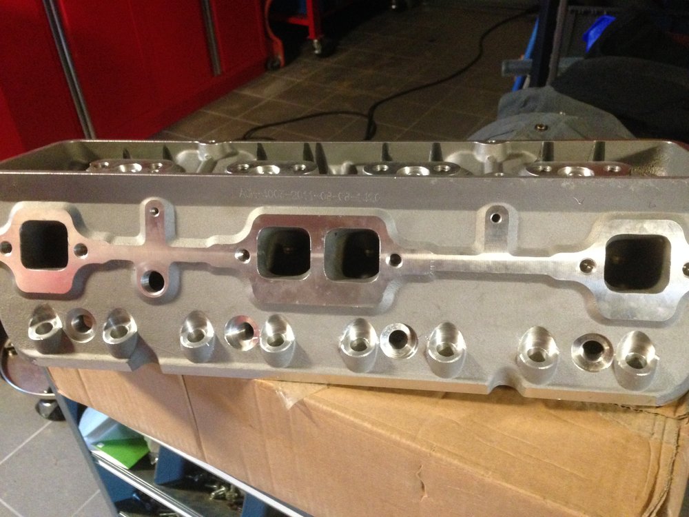

IMG_1177.JPGToppene har 64cc brennkammer og185cc intake runners, 64cc exhaust runners. De er uten ventiler men jeg har et sett nye rustfrie 2.02/1.60 som passer. På innsugssiden ser du at det er seks bolthull til manifolden som går 90 grader, altså likt som på dine gamle topper. Jeg har også et nytt alu innsug som passer både på vortec og pre-vortec topper. Ventilstyringene er i bronse og må muligens kortes inn litt hvis du skal bruke høyløft kam. Du trenger studs, vippearmer og evt guide-plates avhengig av hvilke vipper du velger.
Redigert av DieselDahl (see edit history)
Nei, det har jeg ikke men de er temmelig like vortec topper. Litt større runner volume bare. De er ikke de dyreste toppene men de ser ut til å være temmelig presist maskinert og har jevn og god godstykkelse. Det er brukt 356 aluminiumslegering og støpen ser bra ut. Jeg ville vel glattet litt over noen overganger i kanalene, men ellers skal de være bra nok.
