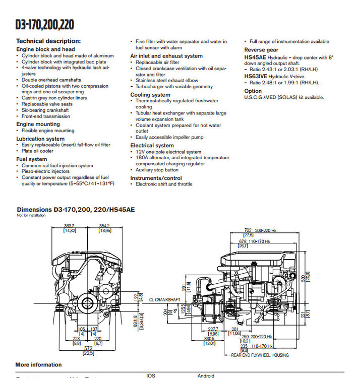

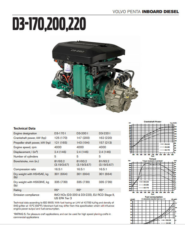

tnlu Startet 1.September.2017 Link til dette innlegget Startet 1.September.2017 (redigert) Hei Ser det er mange tråder om temaet tuning på forumet. Vil starte en ny nå med utgangspunkt i en konkret motorserie. Eg har en Volvo Penta D3 170hk 2011 modell. Den samme motoren leveres i versjoner fra 170, 200, og 220 hk. Siden motoren nå nett er passert 5 år (garanti) så har eg undersøkt litt om effekt versjonene er mekanisk samme motor i den hensikt å omprogrammere denne til 220hk hvis det kun er programvareoppdatering som er forskjellen. Eg har vært inne på http://www.marinepartseurope.com/en/volvo-penta-cat-7749500.aspx og sjekket delenummer på "alle" vitale deler og kan ikke finne noe som er mekanisk forskjellig. Eg har og fått meil fra en Volvo representant der han forsåvidt bekrefter at dette er samme motor men "programmering er knyttet til motornummer" Tuning som eg i så tilfelle har tenkt å benytte er fra http://www.norskmotorkompani.no/. Drevet eg har er et DPS med utveksling 2,14:1. Ser at de bruker samme drev og utveksling på en V8 med 430hk og over 500nm, så mener at drevet ikke er et problem. Heilt konkret så ønsker eg ikke "generelle" tilbakemeldinger eller "synsing" men... Veit noen om det er mekanisk forskjell på 2011 mod D3 170hk vs 220hk?? Hvis ja i så tilfelle hvilke Eller noen som med sikkerhet kan bekrefte at det er samme motor? Redigert 1.September.2017 av tnlu (see edit history) Sitér dette innlegget Link to post

tnlu Svart 8.September.2017 Emnestarter Link til dette innlegget Svart 8.September.2017 Hei igjen.. Hvis eg tuner så er det i tilfelle 220 hk som er aktuelt, vil uansett ikke ta ut mer enn VP. I og med at eg har sammenlignet alle delenummer på D3 170-220hk og funnet de like (inkludert kjøler) så mener eg at motoren mekanisk sett er identisk i forhold til deler. Da står vi igjen med programvare. Siden det er en sperre i VP sin programvare som er knyttet mot motornummer så kan eg ikke "kjøpe" ny hos Volvo. Ser at tuning leverandør skriver "Den er isåfall en lik software som original bortsett fra din motor sin unike identitet, og motor vil ha samme holdbarhet som en original 220 fra Volvo." Leser det slik at det er en kopi, men uten sperre mot motornummer. Skulle vært morsomt om det var noen som faktisk har tunet denne typen motor til 220hk ser denne tråden og kunne kommet med erfaringer. Blir uansett ikke før neste sesong eg tuner. Hvis eg gjør det så skal eg ihvertfall legge inn erfaringer, da det nok er mange som er like usikre / nyskjerrige som meg om dette er ok på denne type motor :-) Legger ved brosjyre for motor. Sitér dette innlegget Link to post
