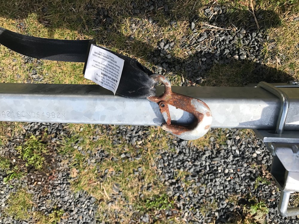

Bitteliten Svart 3.September.2017 Link til dette innlegget Svart 3.September.2017 Blir kanskje seende sånn ut da? Denne kroken har stått i jollas syrefaste baugbøyle i 9 måneder kanskje. Sitér dette innlegget Link to post
Maika Svart 4.September.2017 Emnestarter Link til dette innlegget Svart 4.September.2017 Var den kroken galvanisert i det hele tatt? Sitér dette innlegget Link to post
Bitteliten Svart 4.September.2017 Link til dette innlegget Svart 4.September.2017 Å jada - tilhengeren var ny i fjor høst Sitér dette innlegget Link to post
Hulda Svart 4.September.2017 Link til dette innlegget Svart 4.September.2017 Ser ut som elektrolytisk galvanisering, tynt belegg som forsvinner ganske raskt. Sitér dette innlegget Link to post
Komodo Svart 4.September.2017 Link til dette innlegget Svart 4.September.2017 Som Hulda sier, disse krokene bruker å være elektrolytisk forsinket. Det er en overflatebehandling som foregår i et elektrolysekar, og kan på ingen måte sammenlignes med varmgalvanisering. Sitér dette innlegget Draco 20 blir jolle Skroggjennomføringer og materialkvalitet DIY Badeplattform DIY Anker i syrefast Link to post
Bitteliten Svart 4.September.2017 Link til dette innlegget Svart 4.September.2017 Bakken Motor mente at dette var helt normal slitasje. De kunne jo ikke vite hva den ar utsatt for sa de. Sitér dette innlegget Link to post
Hulda Svart 4.September.2017 Link til dette innlegget Svart 4.September.2017 Bemerkelsesverdig dårlig argumentasjon. Sitér dette innlegget Link to post
nomen Svart 4.September.2017 Link til dette innlegget Svart 4.September.2017 Nå spør jeg kanskje dumt, men er dette med forskjellig matetialer sammen noe stort problem når det er snakk om ting som for det meste er over vann? Om man ikke ankrer i ukesvis sammenhengende, skal vel en galvet sjakkel leve lenge sammen med syrefast kjetting? Når det gjelder kroken på bildet, er den mest sannsynlig ikke varmgalvet, og ville blitt seende slik ut uansett hva den er kroket i. Det er bare ikke bedre, og trenger vel egentlig ikke å være det heller? Så lenge den kun er utsatt for vær og vind, går det mange år før korrosjonen vil påvirke stryken. Sitér dette innlegget Hold kjeft,når du snakker til meg! Link to post
Hulda Svart 4.September.2017 Link til dette innlegget Svart 4.September.2017 Du synser vel om trent på linje med hva fakta vil fortelle. Dog er min personlige oppfatning at sikkerhetsleppa på kroken kommer til å ta kvelden ganske snart. Bortsett fra det er du på linje med 'ekspertisen' :-) Sitér dette innlegget Link to post

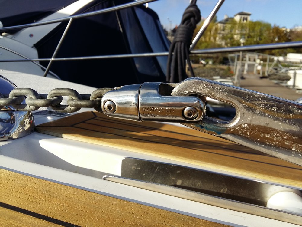

Kaskazi Svart 4.September.2017 Link til dette innlegget Svart 4.September.2017 På de to siste båtene mine har jeg hatt en løsning med syrefast anker og galvanisert 8 mm kjetting. Jeg har fulgt med på dette uten å observere korrosjon. Problemet var heller at en bolt av en eller annen grunn sprakk! Se siste bilde. Sitér dette innlegget Link to post

Bitteliten Svart 5.September.2017 Link til dette innlegget Svart 5.September.2017 Bay_liner skrev On 4.9.2017 at 19.17: Bitteliten, er det noen spesielle forhold der hengeren har vært parkert? Vis hele sitatet Resten av hengeren er helt fin. Bare kroken som ruster :-) Sitér dette innlegget Link to post
Komodo Svart 5.September.2017 Link til dette innlegget Svart 5.September.2017 Elektrolyttisk forsinket stål tåler ikke å stå ute i regn uten å ruste. Du trenger ikke påskyndte prosessen galvanisk for at det skal bli et problem. Du ser jo også at rustangrepet er helt opp til stroppen, og nesten minst der bøylen fra båten treffer, så det er jo ikke vanskelig å forstå at galvanisk tæring er irrelevant her Sitér dette innlegget Draco 20 blir jolle Skroggjennomføringer og materialkvalitet DIY Badeplattform DIY Anker i syrefast Link to post
