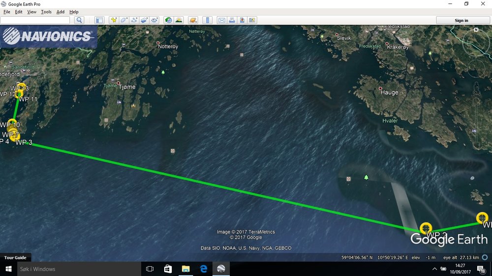

PiperBill Svart 10.September.2017 Emnestarter Link til dette innlegget Svart 10.September.2017 (redigert) Tenkt å gå sør for Tistler. 26 Nm litt under 3 timer hvis jeg ta det rolig. Sør for Tjøme ser veldig "risky" ut for meg som ikke kjenner område og da går jeg gjerne litt lengre for å unngå det. Til helgen er det meldt rolig nordavind 4m/s. Tror jeg satser på det men skal følger med på barentswatch før det. Redigert 10.September.2017 av PiperBill (see edit history) Sitér dette innlegget And always remember the wire should have a higher rating than the fuse as otherwise the wire becomes the fuse! Link to post

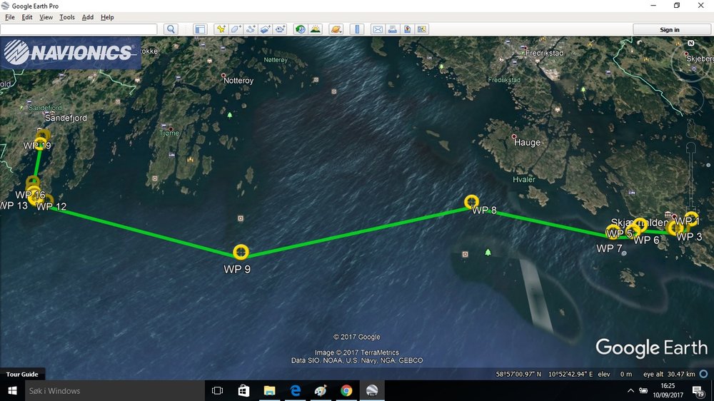

PiperBill Svart 10.September.2017 Emnestarter Link til dette innlegget Svart 10.September.2017 (redigert) Eller at jeg tar en pause ved Skjærhalden og går nord for Torbjørnskjær. WP9 kan sikkert ligge lengre nord. Redigert 10.September.2017 av PiperBill (see edit history) Sitér dette innlegget And always remember the wire should have a higher rating than the fuse as otherwise the wire becomes the fuse! Link to post
