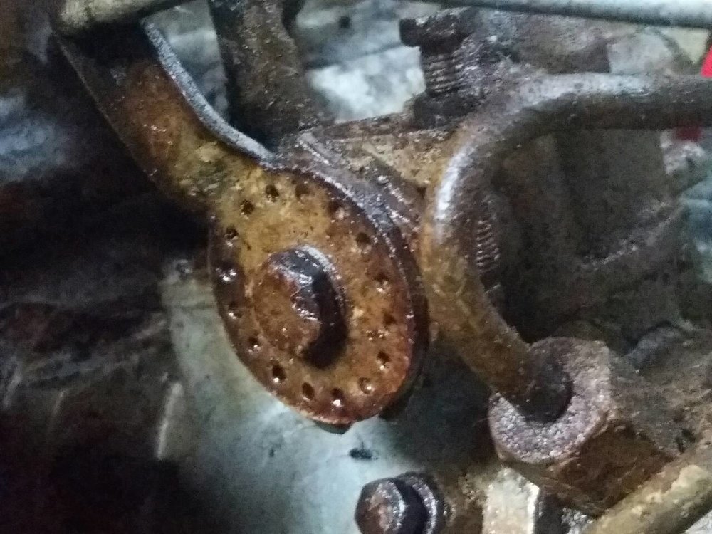

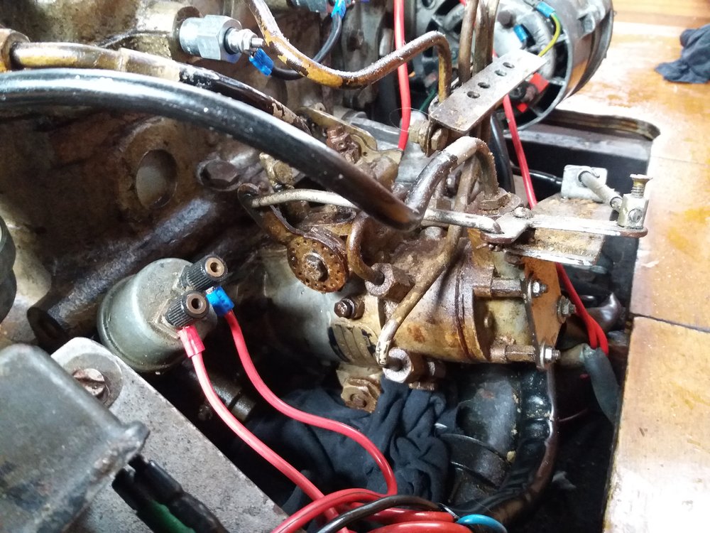

skips gutten Startet 7.September.2017 Link til dette innlegget Startet 7.September.2017 Som emnet sier " Er det farlig å dra ut på sjøen med diesellekkasje? Jeg har en BMC motor som der drypper en del diesel fra når den er i gang. Jeg er litt skeptisk til å dra på sjøen når den lekker sånn, det blir jo varmt i motorrommet etter en stund. Legger ved et bilde av den delen det drypper fra. Sitér dette innlegget Link to post

Komodo Svart 8.September.2017 Link til dette innlegget Svart 8.September.2017 (redigert) "Delen" som du kaller det som det lekker fra er vel regulatoren på dieselpumpa. Hvis jeg husker riktig sitter den på andre siden av motoren for eksosmanifolden? I så tilfelle skal det jo litt til at du får diesel på varme deler. Ellers helt enig med Adeneo; ville du latt barna dine leke med fyrstikker i et rom med dynamitt? Jeg ville prioritert å fikse pumpa framfor å bruke båten. Redigert 8.September.2017 av Komodo (see edit history) Sitér dette innlegget Draco 20 blir jolle Skroggjennomføringer og materialkvalitet DIY Badeplattform DIY Anker i syrefast Link to post

Grimme Elling Svart 8.September.2017 Link til dette innlegget Svart 8.September.2017 Den lekkasjen kan være en ganske enkel sak å ordne. Er du heldig, er det bare en morken O-ring omkring regulatorakselen. Mener å huske at det finnes flere beskrivelser på hvordan dette ordnes her, og det som er vanskeligst i løpet av prosessen er å unngå å miste smådeler inn under motoren. :) Hvis det ikke flommer ut med diesel, kan du som flere er inne på prøve å samle opp det som lekker inntil du får bestilt og mottatt deler til å fikse det. Hadde jeg gjort. Sitér dette innlegget Link to post

skips gutten Svart 15.September.2017 Emnestarter Link til dette innlegget Svart 15.September.2017 Nå skal båten straks opp på land, Så da skal jeg få ordnet den lekkasjen sånn at jeg for vasket og luftet ut den diesellukta i løpet av vinteren. Prøver bare å finne et sted jeg kan kjøpe deler. Jeg skal jo ikke kjøpe helt ny pumpe Sitér dette innlegget Link to post
