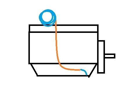

dieselfan Svart 12.September.2017 Link til dette innlegget Svart 12.September.2017 Av de bunnpannene jeg har tatt av selv eller andre har tatt av og jeg har fått lov til å se på så har INGEN av de peilepinnerøra gått til bunnen av bunnpanna. Om du er av den sorten som syntes motoren din har det best om du får ut mest mulig av den gamle olja og slammet så legg bort ideen om å bruke peilepinnerøret som sugerør... Relevant er det vel også å tenke litt på om det ikke er best for motoren å få ut mest mulig av det som samler seg på bunnen.... metallspon, sotklumper, formsand, pakningssement, slam, pakningsbiter ++++ Ved å kveile sugerøret med en radius på ca 75mm og lagre sugerøret slik blir det spenn i slangen. Jeg fører inn slangen i peilepinnerøret med sugerøret pressende nedover slik at røret "dipper" ned og mot bunnen så fort det er ute av peilepinnerøret. Det er slik jeg mener at man kan gjøre det beste ut av det... ikke er det mye styr.... ikke er det kostbart... For å være helt ærlig med deg vil jeg anbefale deg å ikke høre på de som mener at det ikke er så "nøye" hvor mye olje du får ut. Er du i tvil... ta et norgesglass og fyll oppi 7 dl ny olje og 2dl spillolje. Rør rundt.... hvordan ser det ut ? Er det slik at noen kaller det et "oljeskift" Sitér dette innlegget Link to post
Bavaria32Sport Svart 12.September.2017 Emnestarter Link til dette innlegget Svart 12.September.2017 Hei dieselfan! Kjøper definitivt argumentene dine! Det jeg ikke helt klarer å forstå er denne teknikken for å lage spenn fungerer. Du har vel ikke en tegning eller et bilde som viser dette vel ? Tusen takk igjen ! Sitér dette innlegget Link to post

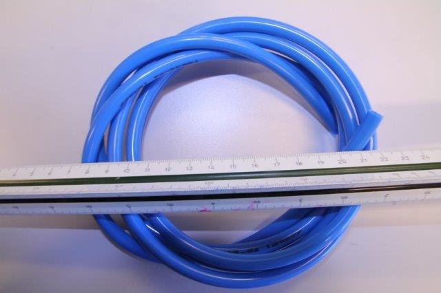

dieselfan Svart 19.September.2017 Link til dette innlegget Svart 19.September.2017 Hei og beklager sein tilbakemelding. Mitt båtopptak er forsinket så det blir et forsøk på tegning så lenge. Håper teksten over sammen med det under gir deg en god forståelse. Mitt blå rør ligger oppkveilet i mange uker for å få spenn. Hensikten med spennet er at når det blå røret tres ned i oljepeilepinnerøret og kommer ut i bunnpanna skal spennet gjøre at røret dipper ned til det kommer i kontakt med bunnen av bunnpanna. 2cm fra eller til tilsvarer over en liter olje... derfor tror jeg denne kveilinga er så nyttig og viktig. Viktig!! For at kveilinga skal virke må du rulle kveilen inn i peilpinnerøret med kveilen stående for å få spennet til å tvinge det blå røret til å dippe ned så snart det forlater peilepinnerøret (rød farge på skissa) Slik kveiler jeg opp 150cm med 8mm x 1mm fleksibelt pneumatikkrør. Måler 6mm innvendig. 1mm veggtykkelse. Kveilen må stå under hele innmatingen. Om det ikke er godt forklart så fortsett å stille spørsmål :) vi skal ikke gi opp før dette er helt klart. Sitér dette innlegget Link to post
Bavaria32Sport Svart 21.September.2017 Emnestarter Link til dette innlegget Svart 21.September.2017 Hei Dieselfan! Dette ble faktisk helt klinkende klart. Tusen takk for at du tok deg tid og bry til å gjøre dette! Et par betraktninger her. For å få til dette så må man da vite hvilken vei røret svinger i bunnen ( noe som jeg antar jeg kan se ved hvor plasseringen av røret er i forhold til motoren ? ) Men er det slik at alle peilipinnerør har en slik bøy i enden ? (Jeg har VP KAD 32) Kjøpte forøvrig vacuum pumpe fra Maritim i dag. Tenkte å bytte olje i morgen. Har lagt slangen i kveil slik du gjør nå, så jeg håper det holder til i morgen ? .. eller bør jeg utsette ? Tusen takk igjen! Dette var et sjeldent godt svar. Sitér dette innlegget Link to post
dieselfan Svart 21.September.2017 Link til dette innlegget Svart 21.September.2017 Hei igjen, Takk for hyggelige tilbakemeldinger. Dersom illustrasjonene i linkene under er riktige slipper du å tenke på bøyen på peilepinnerøret. Dersom det er riktig vil du kunne bruke kortere sugerør enn oss med 6 syl og bøy. Du vil også trolig kunne høre når sugerøret ditt treffer bunnen av bunnpanna. Vurder å kutte 2 små hakk i tuppen av sugerøret, slik at det ikke suger seg fast. Som info er det også greit å vite at item 27 (tappeplugg) er det ikke alle motorer som har... https://www.marinepartseurope.com/en/volvo-penta-explodedview-7738870-22-3057.aspx vhttps://www.marinepartseurope.com/en/volvo-penta-explodedview-7738870-22-4916C.aspx Lykke til med oljeskift Sitér dette innlegget Link to post
