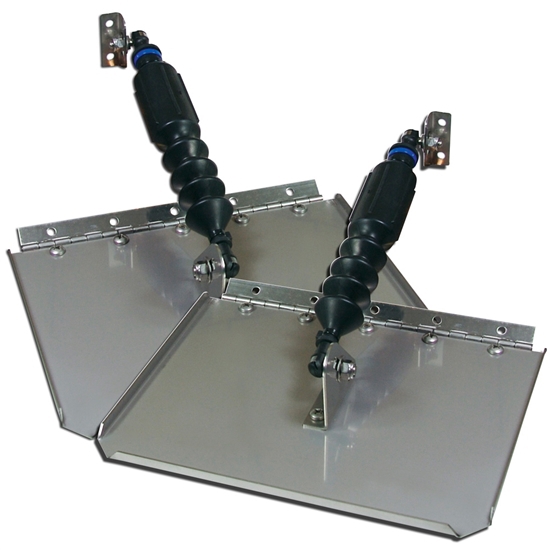

burde ikke være noe problem å lage de temmelig like originalen.   Mine er 9" x 12" , og det er justering på festene både oppe og nede

Joda, ser dette, men likevel... Hva koster bare gassfjærene løse da? Men sikkert gøy å lage en løsning selv da :smiley:

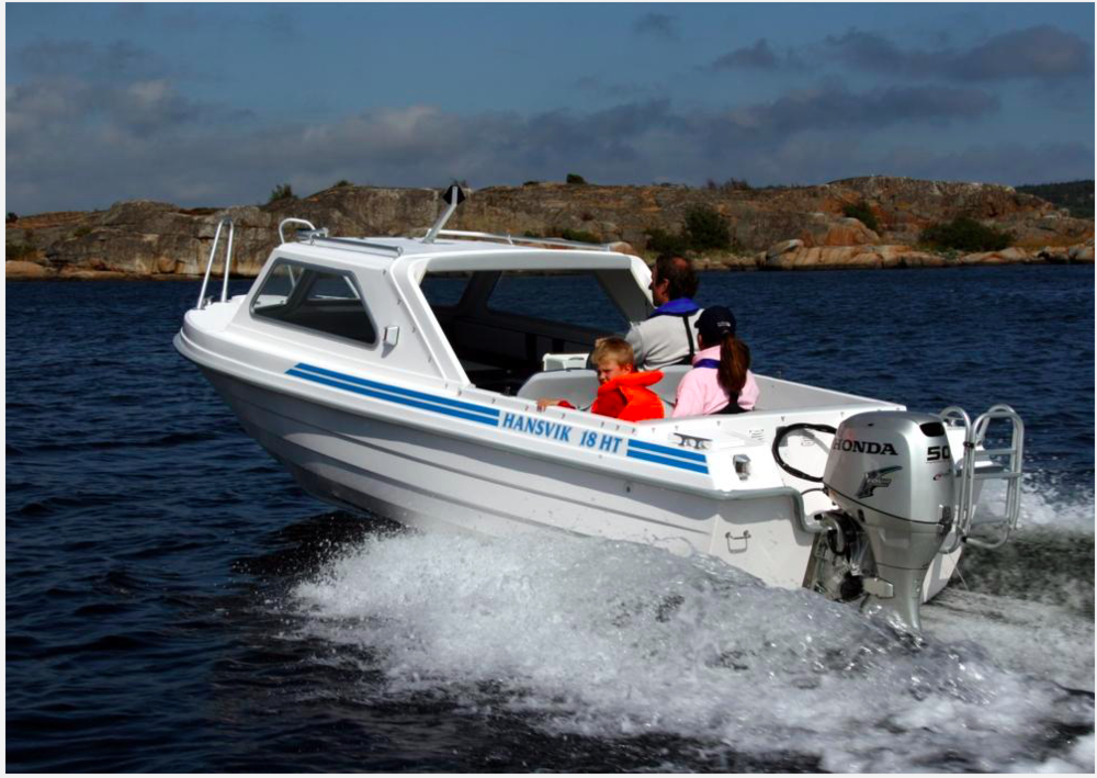

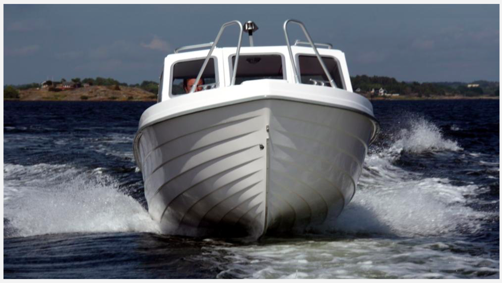

Takk for svar igjen! Båten er vel mer vanlig på Vestlandet ja, kanskje mest fra Mørekysten og nordover? Den er produsert i Rørvik. Flatbunnet båt med litt kjøl, butt i baugen, bredest på midten.

Disse bildene fra produsenten (hansvik.no) viser litt, ikke mye v-bunn akkurat. Men den er stabil, og romslig innvendig. Båttypen brukes vel mest til fritidsfiske, særlig utgavene med mindre innredning. Vi bruker den til småturer i skjærgården og litt fiske. Jeg har ingen behov for høy toppfart, marsjfart på 20-22 knop holder til å gi grei rekkevidde. Men det er altså litt irriterende at den "detter" ned fra plan når jeg drar ned til 17 knop.
