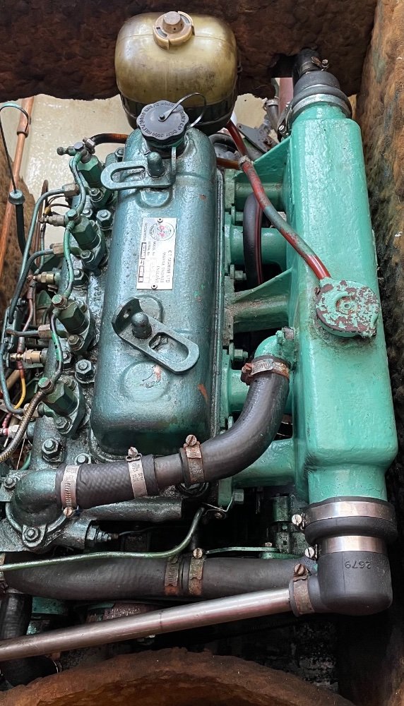

En kamerat Kjøpte seg båt i øygarden for en mnd siden og skulle nå hente den for å kjøre den hjem til Askøy.
Ingen propell!  en tyv har tatt propellen mens den lå til kai.
Har noen et tips på hva han bør gjøre for å få rett propell til båten og hvem som kan ta i mot båten.for å ordne dette  ? . - den er forsikret men han må ut med egenandel..
Båten ligger på Blomvåg i Øygarden...
