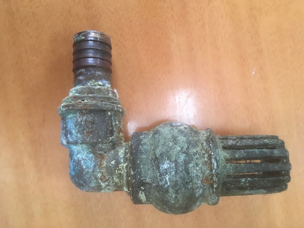

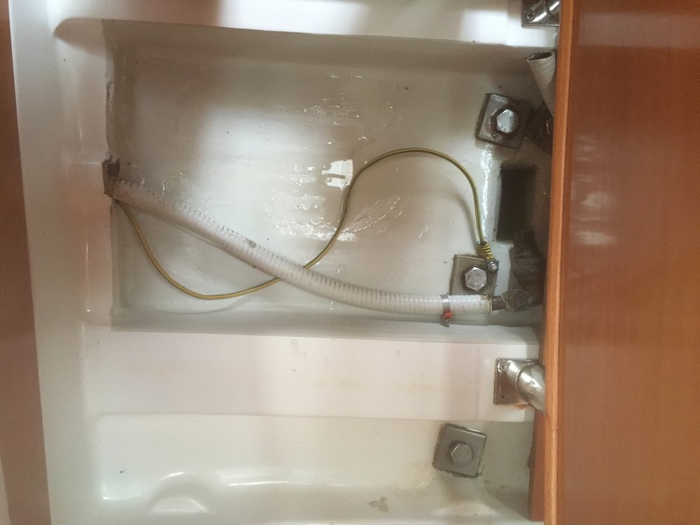

snajdarn Startet 17.September.2017 Link til dette innlegget Startet 17.September.2017 Det begynner å bli tid for bytte av bunnsilen til lensepumpen men finner dessverre ikke tilsvarande noen plass. Det er lite plass under gulvet og denne løsningen er den som passer best. Noen tips på hvor man får kjøpt tilsvarande? Sitér dette innlegget Link to post
Komodo Svart 17.September.2017 Link til dette innlegget Svart 17.September.2017 Legg den i 35 % eddik før du avskriver den. Tror forøvrig Biltema har noe ala, men ikke i båtavdelingen. Sitér dette innlegget Draco 20 blir jolle Skroggjennomføringer og materialkvalitet DIY Badeplattform DIY Anker i syrefast Link to post
Lazyjack Svart 17.September.2017 Link til dette innlegget Svart 17.September.2017 Plugg enden av slangen og bor en del hull rundt hele omkretsen i 50-100 mm. lengde. Sitér dette innlegget Link to post
janet Svart 18.September.2017 Link til dette innlegget Svart 18.September.2017 maritim.no har et sjøvannsinntak m/sil i syrefast som kanskje kan brukes ellers, likte den der med plugget slange med hull, billig, funker bra skulle jeg tro, enkelt å bytte, du får lagt slangen akkurat der du ønsker/har behov Sitér dette innlegget V8 rules. Link to post
Roger jo Svart 18.September.2017 Link til dette innlegget Svart 18.September.2017 (redigert) PS . ser ut som du har sil m/ tibakeslag så rengjør den er lurt. http://www.biltema.no/no/Bygg/VVS/Ror-og-rordeler/Overgangsnipler/Tilbakeslagsventil-2000038139/ https://www.google.no/search?biw=1222&bih=603&tbm=isch&sa=1&q=sugesil+med+tilbakeslagsventil&oq=sugesil+med+tilbakeslagsventil&gs_l=psy-ab.3...4231.17310.0.17695.23.23.0.0.0.0.108.736.22j1.23.0....0...1.1.64.psy-ab..0.0.0....0.RkV7HHv3WjI mange muligheter Omtrent 1 890 resultater (0,46 sekunder) https://slangeportalen.no/product.html/sugesil https://www.esska-no.com/esska_no_s/Armaturer/Filter/Sugesil.html https://slangeportalen.no/product.html/sugesil Redigert 18.September.2017 av Roger jo (see edit history) Sitér dette innlegget Kokekyndig maskinist kjent på kysten. Link to post
Trulte37 Svart 18.September.2017 Link til dette innlegget Svart 18.September.2017 SeaSea har denne som er ok. https://www.seasea.no/vann/rørdeler/rørdeler-messing/sil-med-backventil Montere på et bend og slangestuss så har du en løsning. Ikke den billigste løsningen da. Sitér dette innlegget Ideell båt er den som ikkje får større fart enn at føraren reagerer like snart Link to post
arkmarin Svart 18.September.2017 Link til dette innlegget Svart 18.September.2017 Jeg vil ikke ha sil på min lensepumpe. Det må være en membranpumpe, som tåler litt rusk og rask. Har du på sil, så kan silen gå tett, når du trenger den som mest. F.eks. pumpe ut store vannmengder, for å unngå at båten synker. Sitér dette innlegget Arnehttp://www.arkmarin.no/ Link to post
snajdarn Svart 19.September.2017 Emnestarter Link til dette innlegget Svart 19.September.2017 takk for gode forslag, likte spesielt SeaSea sin, tror det får bli en slik Sitér dette innlegget Link to post
