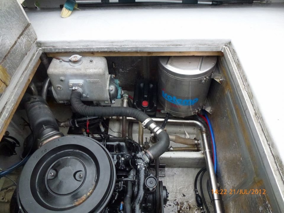

Hadde bare et bilde fra motorommet i min Halco 29. Her er det brukt en Bowman veksler og manifoilene er sveiset i rustfritt stål. Motoren er fra 1990 og er en 6,2l, var kjørt ca 100 000 km, stått i en Chevrolet van. Stått i båten siden 2003 og har aldri vært gjort noe med utenom service, går som en klokke! Båten gjør 24 knop på max. Var veldig skeptisk til bilmotor i båt men syns det fungerer veldig bra. Ryker den får du billig motor på høggeren i forhold til hva en marinemotor koster. (Håper bildet kom med). Hvorvidt den passer rett i din båt vet jeg ikke, jeg har VP 290 DP drev.
Vil bare legge til at det er en rekke måter å gjøre dette på, som alle fungerer like bra. Og det at jeg nokså enkelt kan få fatt i et 'prospekt' på en eller annen bilopphugger, var en av grunnene til at jeg valgte den motoren jeg har. Skulle gjerne hatt en litt nyere versjon enn 1985. 1990 er en bedre motor (topplokk og kjøling). Men nå har motoren til Hulda gått 1300 timer, og rusler og går helt utmerket. Merk at om man skal trimme disse motorene bør veivakslingen modifiseres eller byttes til smidd veiv.
