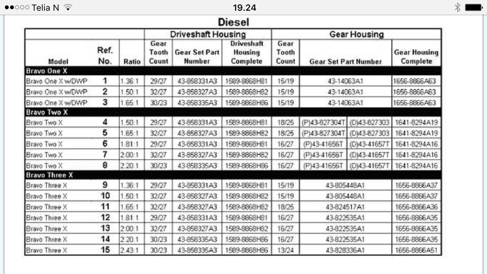

adeneo Svart 28.September.2017 Link til dette innlegget Svart 28.September.2017 Utvekslingen på alle Bravo drev sitter i det øvre huset. Alle nedre hus fra Bravo passer om hverandre. Sitér dette innlegget Link to post

cmb Svart 29.September.2017 Link til dette innlegget Svart 29.September.2017 Adeno. Det er også forskjellige utvekslinger i nedre understellet. Kombinerer de så ender man på total samvær. Uansett så må tungen holdes rett i munnen for total eller endelig gear rato. Sitér dette innlegget Link to post

adeneo Svart 30.September.2017 Link til dette innlegget Svart 30.September.2017 cmb skrev for 11 timer siden: Adeno. Det er også forskjellige utvekslinger i nedre understellet. Kombinerer de så ender man på total samvær. Uansett så må tungen holdes rett i munnen for total eller endelig gear rato. Det er riktig, det er 3-4 alternativ for gearsettene i det nedre huset, slik at man må ta høyde for at man får riktig utveksling der også. Sitér dette innlegget Link to post
Pjot Svart 3.Mars.2019 Link til dette innlegget Svart 3.Mars.2019 Det er forskjellig utveksling i både øvre og nedre hus. Nedre hus gir mest uttelling på den totale utvekslingen. Sitér dette innlegget Link to post
