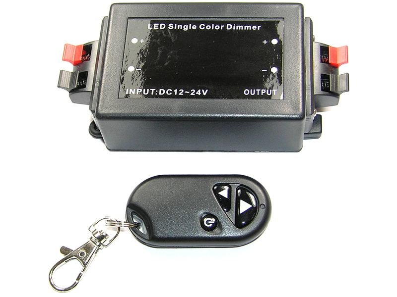

Patton Startet 26.September.2017 Link til dette innlegget Startet 26.September.2017 (redigert) Noen som kan komme med tips vedrørende følgende? Jeg planlegger å montere lys i targabøylen på båten, en Princess 38 flybridge. Jeg henter ut strøm fra et uttak jeg har på sb side ved foten av targaen. Men jeg må jo ha en bryter for av og på. Å få trukket kabel helt ned til førerplassen ser jeg på som ganske krunglete og tidkrevende. Jeg ønsker derfor heller å montere en fjernstyring med en kontrollboks jeg lett kan plassere i foten av targaen. Der er det lett å komme til bak høytalerpanelet. Med tid og stunder kan det hende jeg får trukket en kabel helt ned, men ikke i første omgang. Ved litt Googling på nettet finner jeg bla følgende fjernstyring på Dioder.no. https://www.dioder.no/products/fjernstyrt-lys-dimmer-12-24vdc-8-amp Prisen på kr 279 ,- er heller ikke avskrekkende. Fordelen med denne er at jeg også kan dimme lyset med fjernkontrollen. Til selve lyspunkene planlegger jeg å bruke disse (2) lampene fra Maritim.no: https://www.maritim.no/frilight-targa-smd-taklys-innfelb-hvit#.WcqZgshJbIU Noen som har gjort noe tilsvarende eller har erfaring med fjernstyring som funker? Vet ikke om fuktproblematikk i det maritime miljø tar knekken på denne type billigelektronikk? Kontrollboksen vil ikke bli utsatt for direkte fukt. Takker for alle innspill! Patton Redigert 26.September.2017 av Patton (see edit history) Sitér dette innlegget Link to post
StorStas Svart 26.September.2017 Link til dette innlegget Svart 26.September.2017 Høres ut som en fornuftig måte å gjøre det på, du kan ihvertfall ikke tape så mye på å teste det ut. Har ikke noe forhold til den dimmeren dessverre, annet enn at den helt sikkert ikke er i marin kvalitet. Men kanskje du kan klare å fuktsikre den selv med litt lakk, plasti-dip el.l. på kretskortet. Kunne ikke dy meg for å gjøre et kjapt søk på eBay, og hvis du bestiller den samme dimmeren på eBay istedenfor på dioder.no så får du den til en femtilapp inkl. frakt. (mot kr. 334,- inkl. frakt). Synd det skal koste så voldsomt mye mer å handle Norsk egentlig. Sitér dette innlegget Link to post
Komodo Svart 26.September.2017 Link til dette innlegget Svart 26.September.2017 Skeptisk til kvaliteten på de terminalene. Kjenner dem igjen fra billige høyttalerterminaler. I båt bør du ha skikkelige skruterminaler på slikt utstyr. Sitér dette innlegget Draco 20 blir jolle Skroggjennomføringer og materialkvalitet DIY Badeplattform DIY Anker i syrefast Link to post
Tjorven III Svart 27.September.2017 Link til dette innlegget Svart 27.September.2017 Billigere fra eBay https://www.ebay.com/itm/132145933547 har denne og funker topp tjorven Sitér dette innlegget Link to post
Patton Svart 28.September.2017 Emnestarter Link til dette innlegget Svart 28.September.2017 Takker for tipsene. Da er en stk fjernstyring satt i bestilling på Ebay for hele 6 dollar! Sitér dette innlegget Link to post
