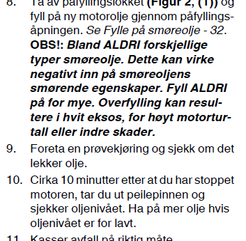

Skiftet olje i går på min d6 og hadde for hånden manualen til Volvo Penta bare for sikkerhetsskyld. Lurte et øyeblikk på om jeg skulle skifte filter først eller oljen først (manualen tar filter sist så slik ble det) Men uansett så husker jeg at jeg leste om starting av motor, se utklippet fra manualen under punkt 5.
